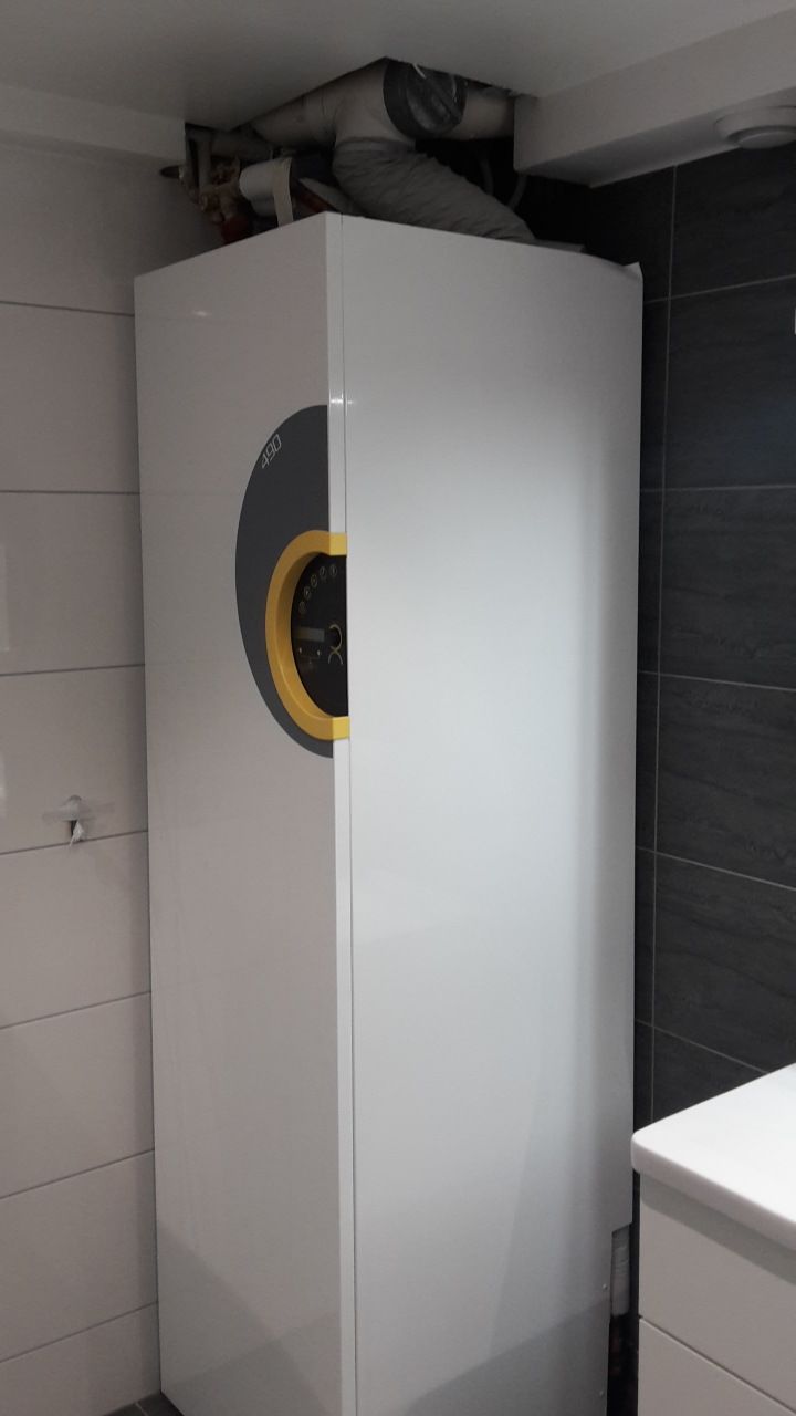

Jag ska sätta upp en skiva för att dölja rördragning bakom/ovan värmepannan i mitt badrum. Tänker mig typ vit högblank skiva som man monterar mot vägg genom att silikona en aluprofil på väggen och sen silikonar man skivan på profilen. Mot taket skruvar jag skivan.
Sen kan jag bygga en lucka på framsidan ovan och montera med skåpsgångjärn.
Frågan är, vad ska man använda för skiva till detta? Funderar på att köpa en högblank bänkskiva, men är lite osäker om den trivs i ett badrum?
Mått behöver vara typ 2400x650 mm.

Jag vill helst dölja hela långsidan också eftersom pannan står typ 5 cm ut från väggen med en del fula rör bakom (syns lite längst ner på bilden).
Tror att den ska vara helt slät för att matcha mer mot pannan än mot kakel.
En måttbeställd bockad och lackad plåt lockar ju en del. Borde inte bli svindyrt och kan man få fram färgkod från ivt kan det nog matcha riktigt bra. Ska klura lite mer. Tack för tips!

H. sa:
Hoppas du har försäkring på värmepumpen BTW. vi har liknande modell (om inte samma) som har krånglat en del här hemma ;)
Fronten går ju att lyfta av, så ta med den till färgaffär om du inte lyckas från IVT, ta med en påse fikabröd så kan de nog matcha färgen. Vet att granngården har haft maskin för detta iallafall.

Vätan behöver du inte oroa dig för, dina badrumsmöbler är målad mdf.
En plåt eller ett ihopskruvat "hörne" av någon färdiglackad skiva borde bli bra.

Det lutar åt att köra med en måttanpassad plåt ovanpå och dölja rören mot väggen vid golvet med nån form av inredningsdetalj istället.
