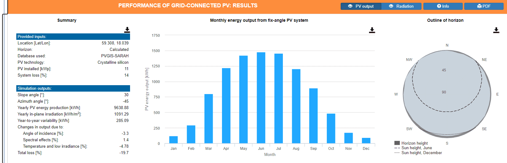

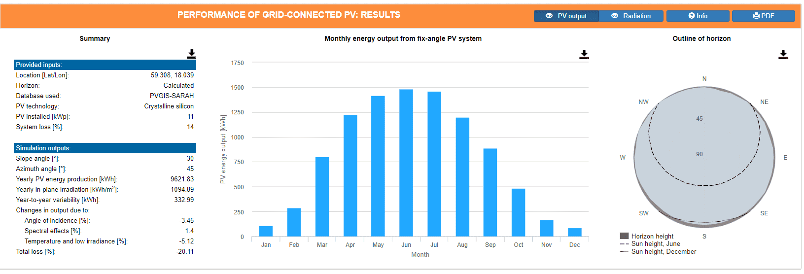

Beroende på huruvida byggreglerna tillåter det eller ej så kommer vi nog bygga en carport för två bilar så småningom. Huset har pulpettak så det blir nog motsvarande på carporten, dvs ett plant tak, svagt sluttande åt S. Takytan kanske blir typ 40 kvm. Finns det några bra tips på hur man kan konstruera taket för att optimera för solpaneler? Är de tex alltid i några standardmått, så man kan anpassa storleken på taket för att gå jämnt upp? Kan man konstruera så att solpanelerna agerar yttertak på motsvarande sätt som tex takpannor när man har papp under? Tips på andra lösningar för att få solpanelerna att se helt integrerade ut?

Det låter ju bra! Då ska jag bara räkna lite på vad det kan kosta och vad vi kan spara...
Bor du i Stockholm och bygger en anläggning som är 50 m² solceller i öst och 50 m² solceller i väst med 30 ° lutning så borde du få ungefär resultat enligt nedan. Använder din villa så mycket el? Om inte så hitta antingen ett användningsområde för elen, tex elbil, pool, kylmaskin. Eller bygg en mindre anläggning. Säljer du elen till elnätet för spotpris är det oftast en ganska dålig kalkyl.

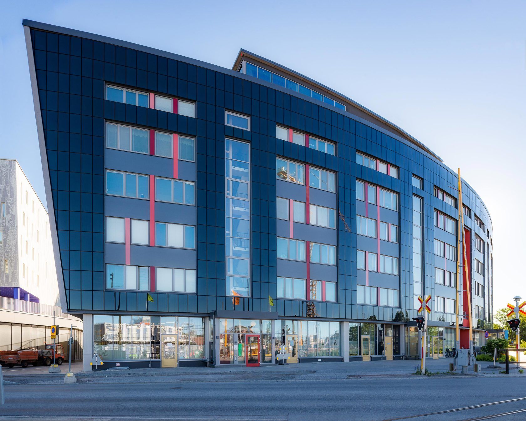

Jag gillar tekniken men tycker att eftermonterade solpaneler ofta är att skända arkitekturen på husen. Katastrofexempel är när man tex har fina röda takpannor på ett tak med takkupor och skorsten, och sen strösslar ut lite solpaneler här och där, där det går att klämma in dem. Jag skulle gråta varje gång jag såg mitt hus om det var mitt...
Det finns sådan lösningar för solceller där de agerar ytskikt, brukar kallas för byggnadsintegrerade solceller. Annars är standardmåttet på en panel 1m * 1,7m, en sådan av bra kvalité ger 380 W vid ett standardiserat test.
Skulle du vilja ha solceller istället för tex tegel och det inte går ihop EXAKT så som du har tänkt så finns det dummies som ser likadan ut som solceller så det går att få det att se snyggt ut. Allt över 10 ° lutning funkar rätt bra.
Oj! Det var mycket! Nej, så mycket gör vi inte av med. Det hade ju varit najs att ha produktionen omvänd, då hade det varit lite i överkant men ändå varit trevligt. Vi verkar göra av med drygt 2MWh per månad på vintern. På sommaren ser det inte alls ut så. Jag gissar att produktionen är linjär med ytan, så att 25kvm ger halv produktion?
Ja hade profilen varit omvänd så hade alla som har elvärmt hus/värmepump haft solceller ;). Det stämmer att det är linjärt.

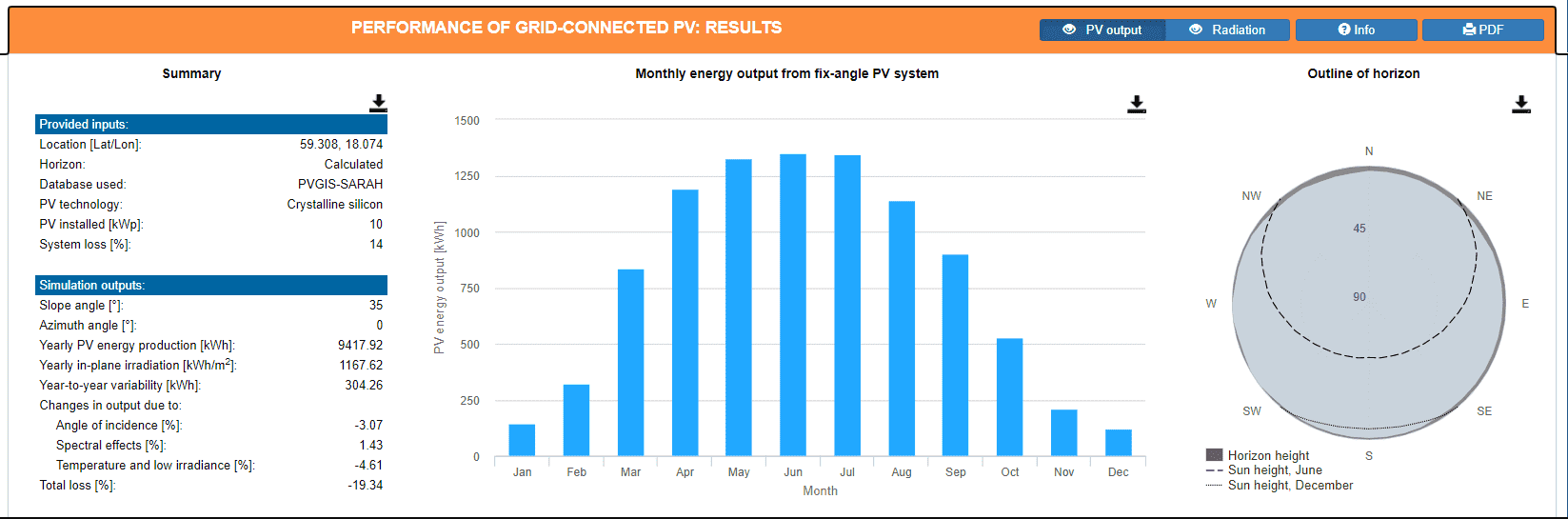

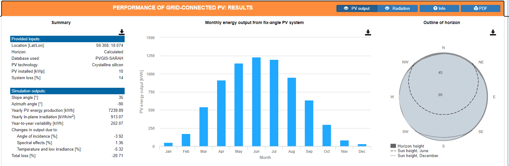

Vänligen definiera optimalt! Optimalt för vad ställer jag då som motfråga!

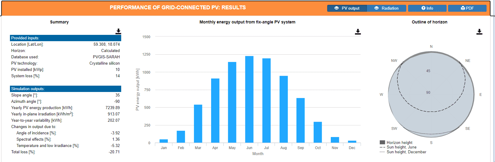

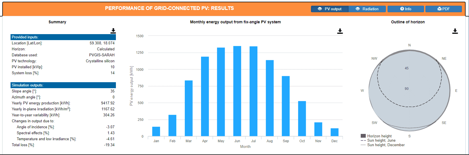

Optimal produktion i sydligt läge - absolut det är det inget snack om. Tänk ett steg längre - När använder du som villaägare MEST el. Jo på morgon och kväll. De timmar det är varmt ute och du är på jobbet så kör du inga tvättmaskiner, spis, osv därtill går värmepumpen lugnare då. Istället säljer du elen till elnätet för kaffepengar och får köpa el som vanligt när du hade kunnat producera den med solceller. Det bästa är såklart att göra en analys på timnivå, dvs man tittar på hur sin dygnsprofil för effektuttaget ser ut. Min erfarenhet säger mig att en villa/flerbostadshus har mest elanvändning morgon och kväll. Är det däremot ett kontor eller annan verksamhet som bedrivs dagtid så är ser profilen helt annorlunda ut.
Nedan är en jämförde av en anläggning på 10kWp i syd mot en i öst. Vill man jämföra själv så kan man göra det här https://re.jrc.ec.europa.eu/pvg_tools/en/tools.html#PVP (gratis program framtaget av EU).
Syd - 9417 kWh/år
Öst - 7239 kWh/år eller 23 % sämre.
Syd - 9417 kWh/år
Visa bilaga 474531
Visa bilaga 474532

Personligen tänker jag ungefär såhär: det viktiga för mig, när jag installerar solceller, är att de utvinner så mycket energi som möjligt. Ut ekonomisk synvinkel är det givetvis bäst att nyttja den el anläggningen producerar själv. Att sälja el billigt under dagen och köpa dyrt under kvällen är ingen god affär.
Vi har elbil(ar) i hushållet. Den laddas alla tider på dygnet. Vi står i begrepp att installera en första omgång lagring (batterier) kopplade till solcellerna. Samt Solel Solutions.
Den viktigaste aspekten för min (vår) del vid installationerna är miljöaspekten. Ekonom är inte på något sätt oviktig, dock tvivelsutan sekundär.
Jag önskar dock att jag besatt strike kunskaper kring elnätets uppbyggnad och funktion, för att om möjligt kunna fatta beslut utifrån ett större perspektiv än mitt (som privatperson).
