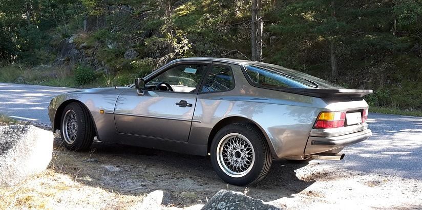

944 är nog inte alls ett dumt alternativ även om Alfa lockar mer. Tål att tänkas på. Tips på andra 80-90-talare med trevliga vägegenskaper och gärna också låg vikt mottages tacksamt.

ptja..ja har ju skitkul i min!
Alforna ser coola ut, mkt. bil är det men har man en gång haft en sån orkar/vill man inte göra om det igen har ja förstått(tid o pengar för fixa)
Andra förslag Miata, e36, celica, 200 sx, rx7, EVO,

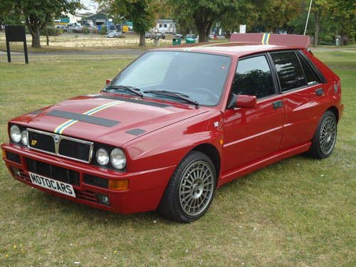

Lancia Delta kanske kan vara något??
