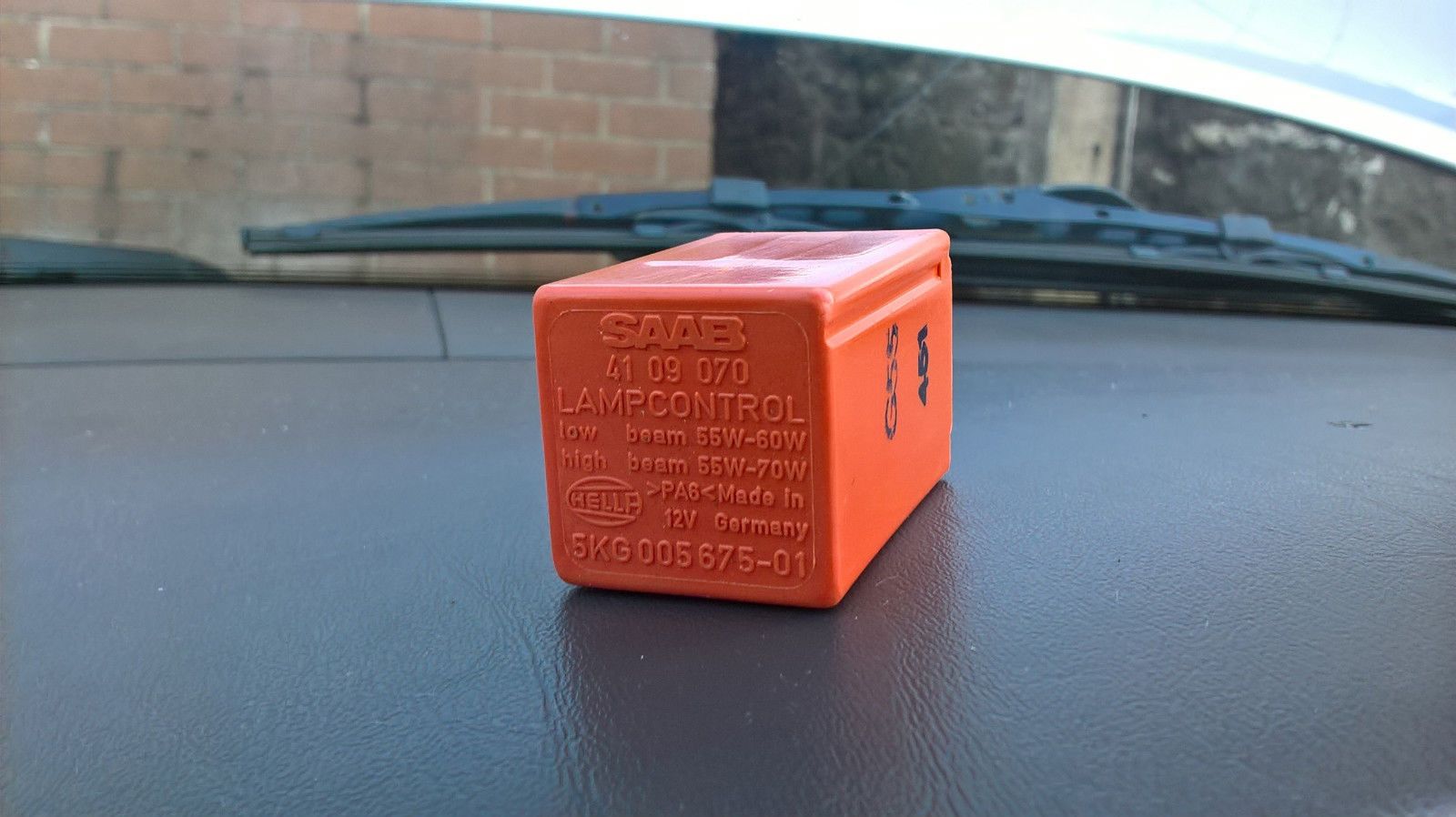

Det hela började med att båda min halvljus lampor slocknade när jag var på väg hem, det första jag tänkte var att halogenlamporna var kassa så jag åkte och köpte två nya och när jag väl kom hem så hoppade den ena lampan igång igen och sen idag så slocknade den igen.
Nån bil kunnig som vet var glappet kan sitta?

Anton_95 sa:
Multimeter är din vän.
Har du ström fram till lampkontakten? Mät både mot lampans jord och mot någon annan jordpunkt i närheten.
Har du ström på säkringen för halvljuset?

Anton_95 sa:
säkring eller relä får bli chansning nr 1

Anton_95 sa:
Säkringar har jag kollat och dom var hela, men om ett relä glappar är det inte fler saker som lägger av då mer än halvljuslampan?
Blir en tur till Biltema i helgen iallafall.

Vad som slockar på relät beror på hur det är kopplat.
Dålig jord kan vara en orsak. Någon jordpunkt på karossen som ärgat eller så.
Biltemas multimeter för 99 kr funkar prima!

Vad är det för bil? Jag har varit med om det problemet på några Volvo S40 / V40 där felet varit glapp internt i CEM (elcentralen i kupen).
Knackar man lite på CEM med ljuset påslaget så började det fungera igen en stund.

Saab 9-3 står det i inläggsrubriken. Saabar av den där årsmodellen har väl också nån sorts ljus-dator som kan spöka ibland? Men börja med lite multimetermätande och se var strömmen försvinner så ger det sig nog.

Se där, det stod det visst. Saab är jag inte så hemma på. Men när jag nu läser igen så undrar jag om man testat med nya lamporna eller enbart köpte men ej bytt för att ena lampan började lysa igen.
Är de inte bytta än så skulle jag ändå börja där. Är glödtråden i lampan av kan den ibland få kontakt tillfälligt om det skakar till lite varpå lampan lyser.
Kolla också anslutningen på lampan. Om det är dålig kontakt där syns det oftast genom att plasten i isolatorn till flatstiften smälter/har bränt.
Ett vanligt fel är att Lamp Control felar, det är lödningarna i det som spricker, sitter i reläboxen & är orange, det är dock inget relä utan innehåller elektroniken som övervakar lamporna!
Det lättaste brukar va att testa om lampan börjar lysa om du vickar lite på lampcontrol, gör den det är det bara att ta bort det & löda om lödningarna till flatstiften då det brukar vara det som är felet, jag hade nog tagit bort det direkt & fixat lödningarna då det är ett så pass vanligt fel! Även om du inte ser några sprickor så brukar det finnas väldigt små som man knappt ser, så löda om oavsett om du ser några eller inte!

Mjuklödda anslutningar utan mekanisk avlastning? Ja, då kan det göra skillnad att smälta om dem.

Dålig jord var det eller snarare ingen jord alls, kablarna till jorden hade oxiderat sönder på båda sidorna.

Har en 9-3a 2004 som börjat krångla med blinkersen.
Blinkar fort så som den gör när en lampa är kass, dock funkar alla lampor.
Verkar inte ha något klassiskt relä.
1. Tips och ideer på var jag skall börja?
2. Någon som vet hur bilprovningen ställer sig till detta? (de vill inte svara på mail utan hänvisar till att besöka besiktningsstation som tyvärr ligger en bit bort).
[OT] Stora bilmeks- och bilfrågor man inte vågar ställa tråden
David_J sa:
Släpvagnskontakt?
h.g.j sa:
David_J sa:
Släpvagnskontakt?
Japp, det finns,
Skall börja där.
Till saken hör att problemet uppstod ca 3-4månader efter att dragkrok monterades. Först bara ibland när man blinkade åt ena hållet, sedan alltid och åt båda hållen.
Till en början fick jag känslan av att det var klimat/luftfuktighetsberoende men det kan ha varit inbillning.
Min plan är att börja med släpvagnskontakten, sedan kolla var dess kablage är inkopplad i bilen. Sen vet jag inte...
David_J sa:
Tjena!
Saxat från transportstyrelsen: 10 - 35 blinkningar på 15 sek vid tomgångs- och laddningsvarv
