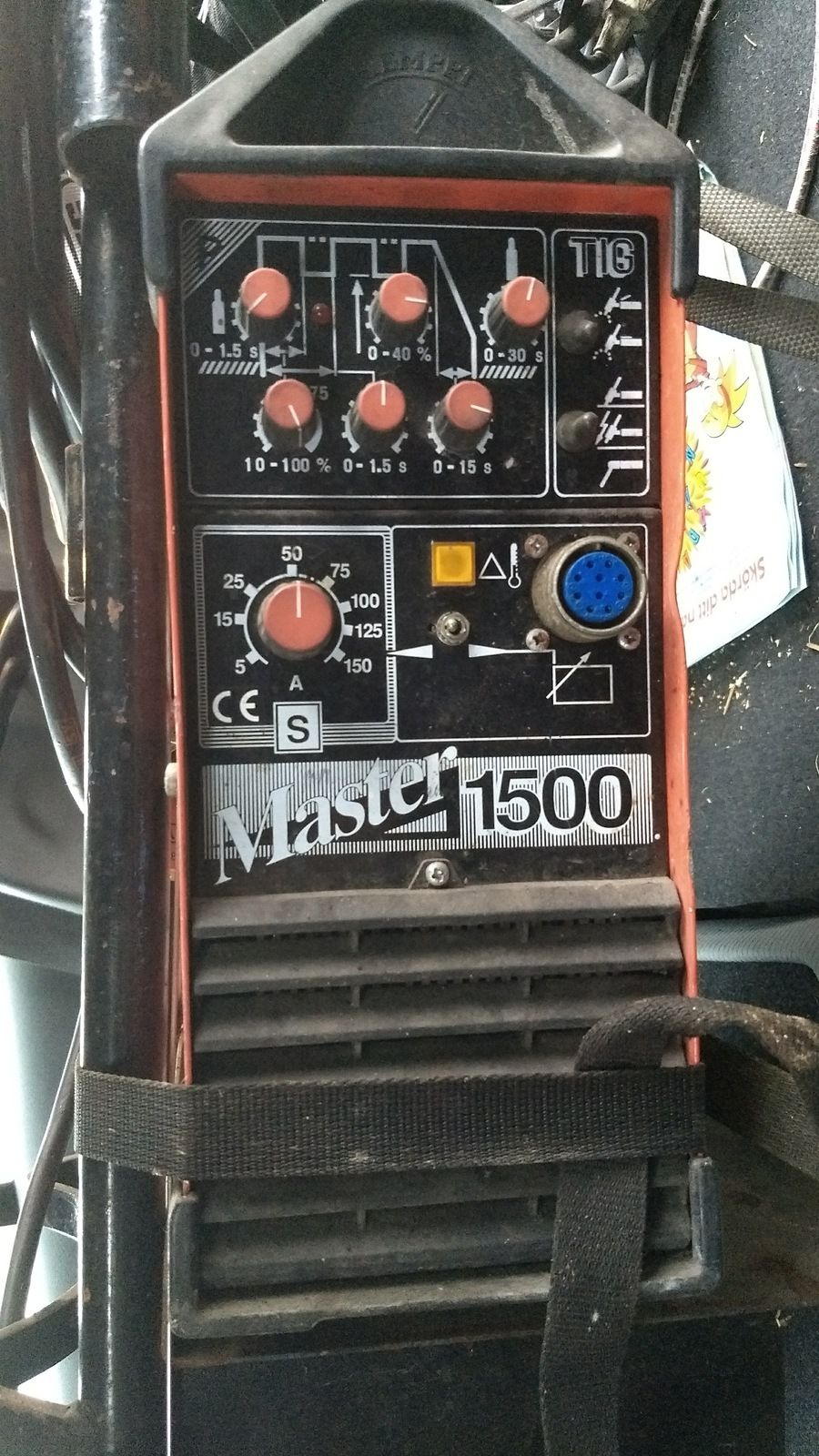

Blev en sån här ingen dubbelströmmare men det får duga skönt nu ska jag bara fixa gas med?
Å kolla att den funkar!

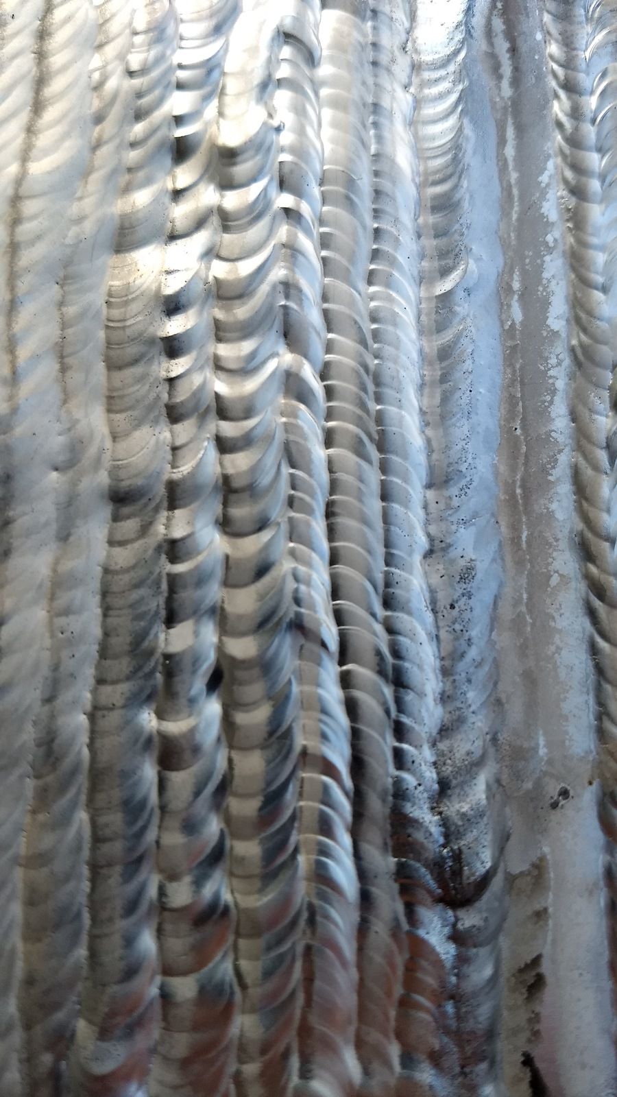

Testade att pulsa lite alu idag, inte på min svets då den inte kan svetsa sju men ändå. Inte jättevackert men det skulle nog hålla?
