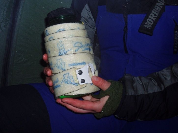

Att tina isiga stighudar är skittråkigt, och såhär ska man inte göra, stackarn fick klister på stighud-sidan och då glider det helt enkelt inte, inte alls.
För när man har varit ute ett antal dagar så är det inte så roligt med isiga stighudar längre, som försöker kana av, oavsett om man spänner fast dom både fram och bak, så behövs det klister.
Jag har brukat ta med fästvalla i alla fall och smörjt på lite improviserat, värma vallan nära kroppen en stund, smeta ut, jämna till med kork.
Jättesvårt med fiskfjäll men det funkar hjälpligt, fästet blir bättre och man kommer över den magiska gränsen att man faktiskt kan gå utan stighudar utan att lida samtidigt som man kan glida i varje steg!
