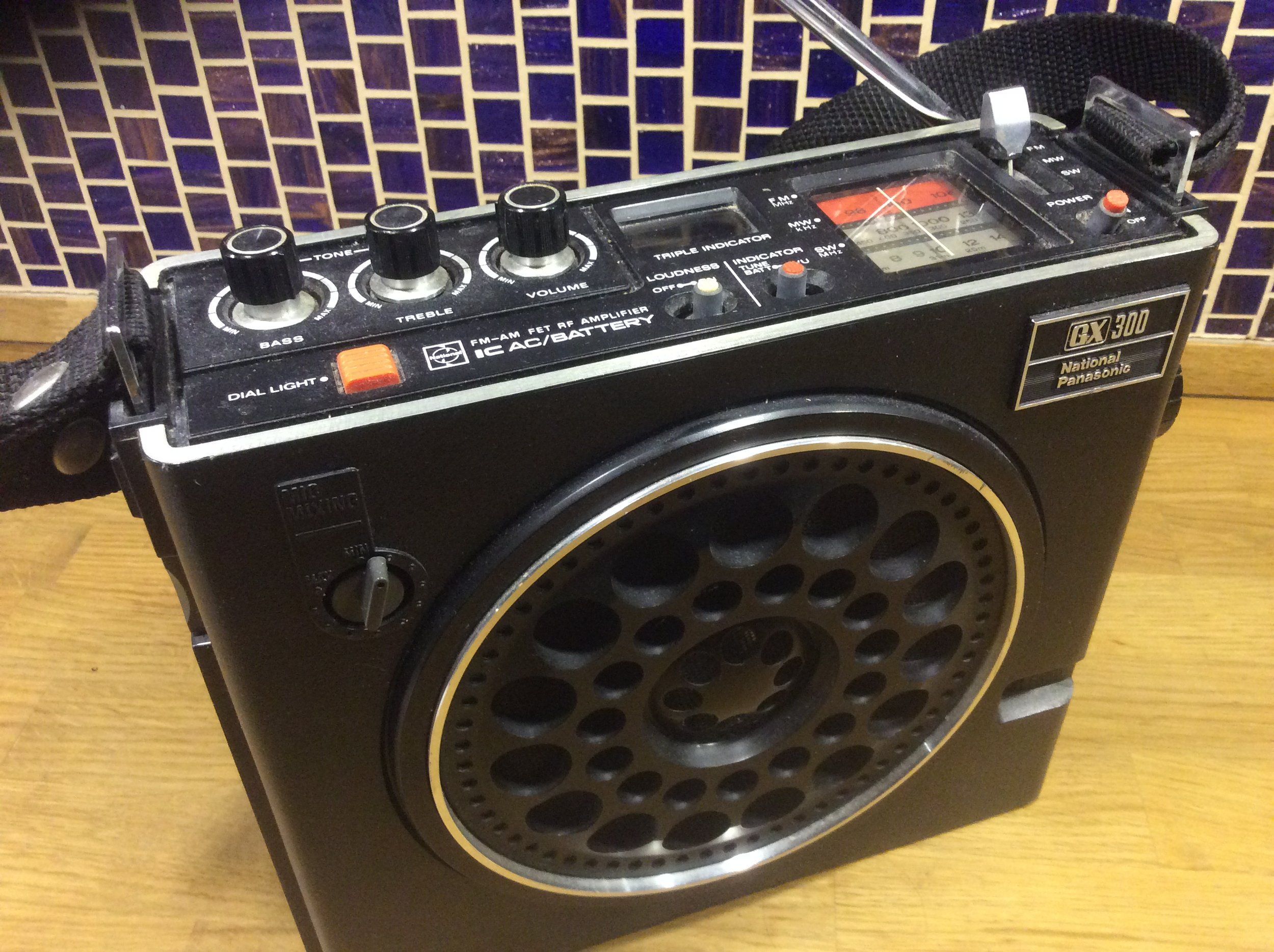

hallå allvetande forum.
återfann min tonårsradio i föräldrahemmet, en klassiker som betingar hyggliga priser på ebay. tänkte dock inte sälja den, utan den passar rätt bra i köket... : )
den funkar, men inte nätdelen. med batteridrift nimh 4x1,3 volt tycker jag den ändå är lite tamare i ljudet än jag minns den. när man slår på loudness dröjer det ett antal sekunder innan den kommer igång, tolkar det som möjlig strömbrist? ja, spänningen är ju också lägre än standardbattterier 4x1,5 volt. vad nätdelen gav vet jag inte.
men hade en fundering om man skulle driva den med två 18650 2x4,1 volt istället? min fråga är om någon expertkunnig på området kan upplysa om det kan finnas risker med det, eller om det är lugnt?

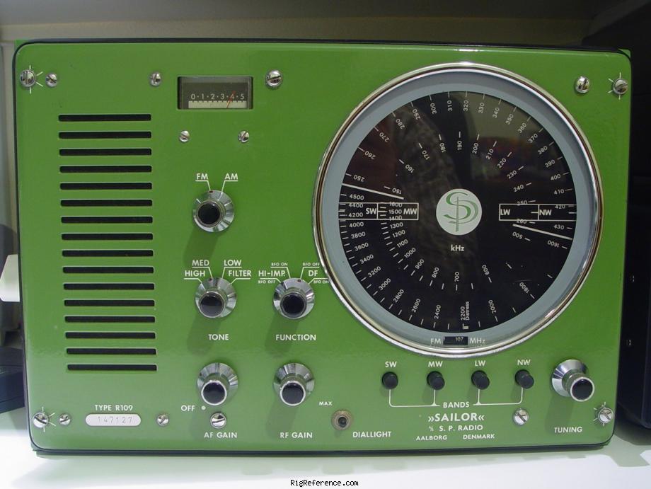

Har själv just renoverat upp en gammal Sailor R109 marinradio för att ha som köksradio.
Används egentligen väldigt sällan men gillar ändå att ha den för att hedra dem (SR:s Mats Nileskär och Lars Aldman) som inspirerat in musiksmak.

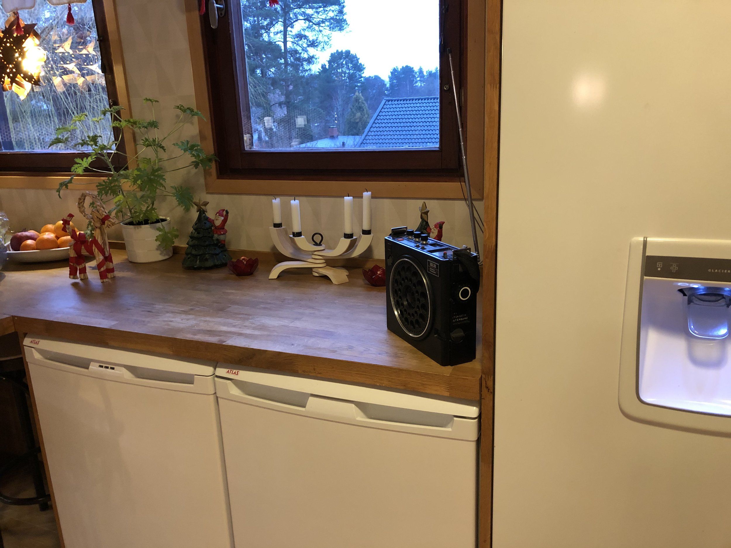

när det begav sig hade jag den oftast stationär i pojkrummet, men nu följer den med lite runtom i huset.
så batteridriften uppskattas. frågan var om man vågar försöka med dryga 8 volt istället för 6 ?

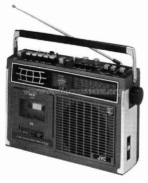

min gx300 blev inte jättemycket använd, den kom att ställas åt sidan och ersättas något år senare av en annan blivande klassiker, jvc 9465. lär ha producerats ett tiotal år, bara en sån sak. betydligt fulare men med helt annan ljudkvalitet. än idag är den närmast imponerande. mitt exemplar har varit igång i alla år, senaste 20 åren i vårt garage. en njutbar nostalgitripp varje gång jag sätter på den.

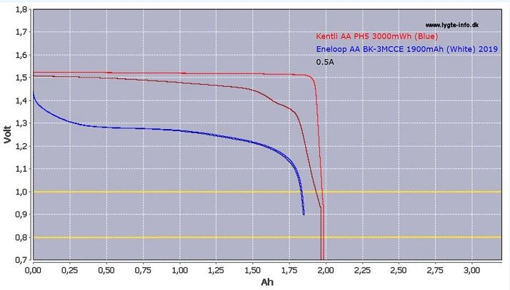

Därför har jag nu gått över till laddningsbara "riktiga" 1,5V-batterier, det är LiPO-celler i 14500-strl som har elektronisk reglering på 1,5V
De innehåller endast lite lägre energi jmf med laddningsbara NiMH-celler, vilket gör att de räcker tillräckligt länge för mig
Från: http://lygte-info.dk/review/batteries2012/CommonAAcomparator.php
Test: https://lygte-info.dk/review/batteries2012/Kentli AA PH5 3000mWh (Blue) UK.html
Men de kostar en hel del och kräver en speciell laddare, jag köpte mina Kentlibatterier i ett paket med laddare på ebay
