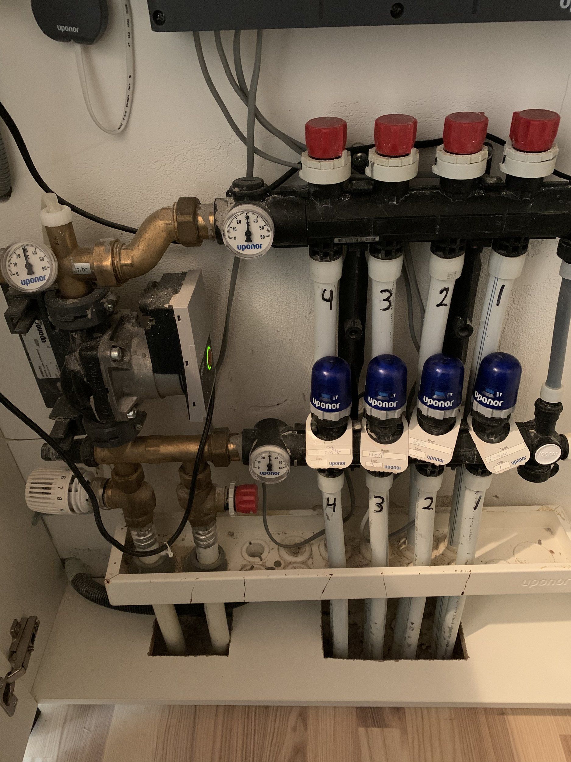

Har ett trevåningshus med frånluftvärmepump (Nibe F 750). På nedervåningen sitter golvvärme i fyra slingor, som styrs av tre termostater (hall, badrum, vardagsrum/kök) setup från Uponor, på plan 2 och 3 sitter vanliga radiatorer med dumma termostater. Alla termostater är idag vidöppna, utom en, som sitter i anslutning till fördelningen till de olika värmeslingorna.
Vad fyller den för funktion? Och vad ska jag förstå av de tre termometrarna?
Har problem med att plan 3 är upp till 4 grader kallare än nedervåningen. Så högst upp 20 grader och på bottenvåningen 24 grader. Mellanvåningen någonstans mittemellan.
Detta efter att ha dragit upp värmekurvan två hack och temp justering två hack. Vid 22 grader på botten låg vi på ca 18-19 högst upp…
Förslag på hur man fixar det här? Känns som att balansen i systemet är fel. Hade gärna haft ca 21-22 överallt.
Temporärt har jag dragit ned termostaterna lite på bottenvåningen men det känns som att det inte löser grundproblemet. Till saken hör också att rumsgivaren för värmepumpen sitter i hallen, som håller 24-25 grader i skrivande stund.
