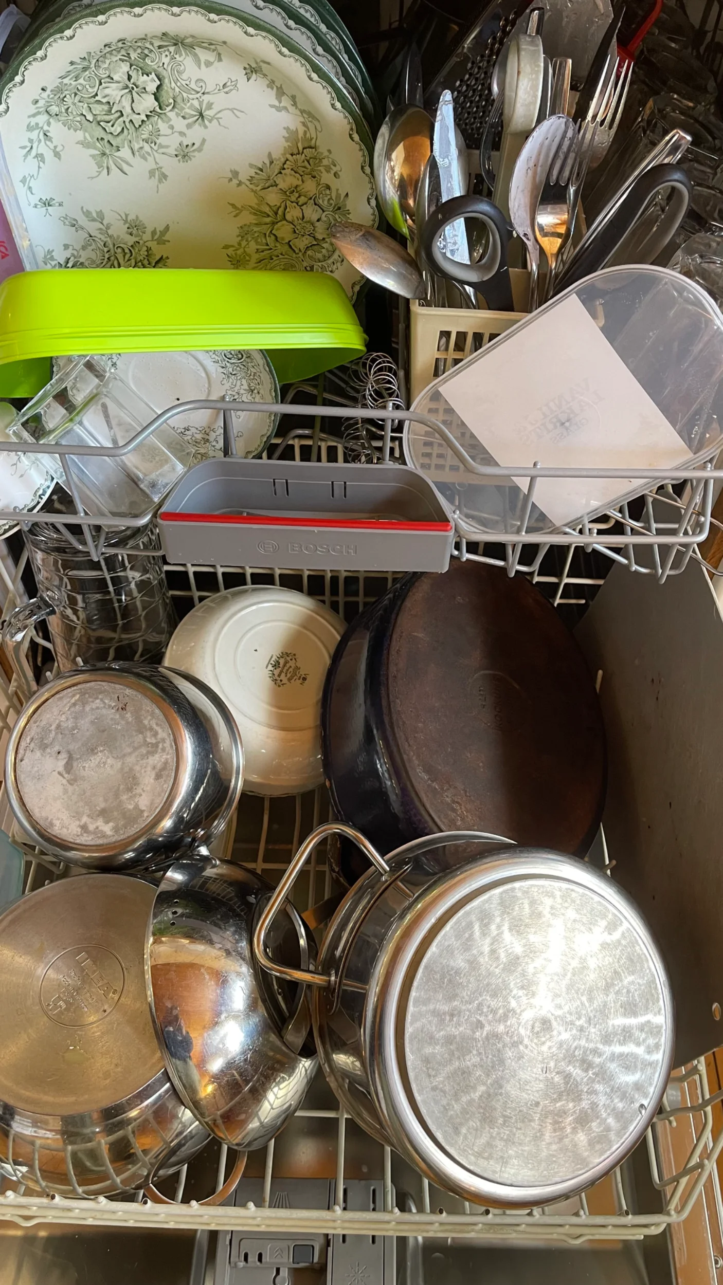

Och så kommer rosten (som i bilden)...det stämmer. men även en modern kan ju slätas till på lämpligt vis.
även stekgrytor får rejäl rengöring ibland, startade just den här maskinen:)
Visa bilaga 765178
Ja. Jag slipade ner skppshulten och då blev den bättre. Borde slipat mer men fick slut på papper och sen lånade syrran slipenTror vi en excenterslip skulle funka för att preppa en modern gjutjärnspanna?
på utsidans botten; så klart. men går ju att behandla även den.Och så kommer rosten (som i bilden)...
