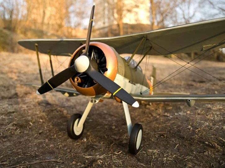

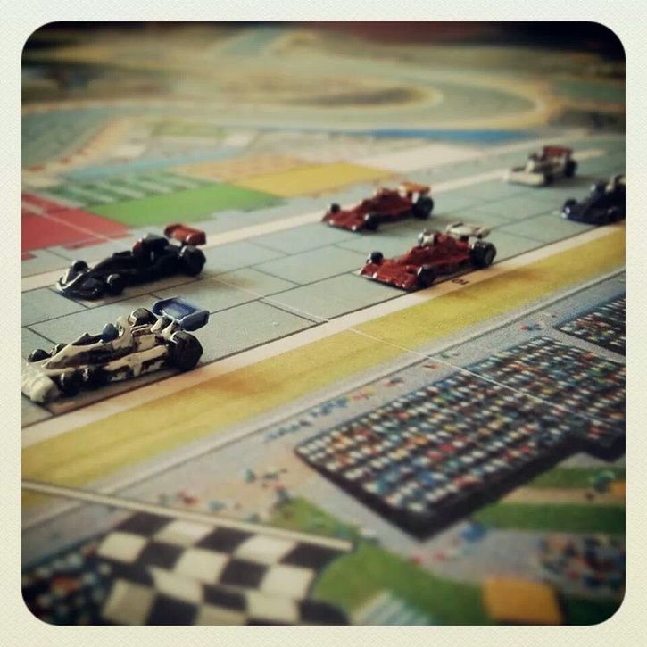

Några bilar till det utmärkta brädspelet Formula De köpta i shapeways shop och utskrivna av dem.
Detaljer till en Gloston Gladiator i skala 1:20. Det var en balsabyggsats som jag pyntade ut med 3d utskrivna detaljer som jag modellerade och skrev ut på jobbet. Bla propeller, motor + kåpa, hjul och kulsprutor + kåpor
    71.4 KB · Besök: 362
    73.6 KB · Besök: 247

Får man fråga vad du fick ge per bil?
Lite efterbearbetning på flyget va? Riktigt snyggt! Är det en STL-printer eller FFF?

Jag tror att det blev kring 30kr per bil, väl värt det för något så kul.
Flygdetaljerna är faktiskt inte bearbetade efteråt då jag var rädd för att slipa bort detaljerna jag hade byggt in. Men upplösningen är såpass god att man måste kolla noga för att se "årsringarna". Tyvärr är jag såpass oinsatt i själva utskrivandet att jag inte ens förstår din fråga om vilken sorts skrivare det är :-) Den skriver inte ut i sånt där fluffig vit plast utan i bra solid plast eller i gummi.

Mycketvillhamer skrev:
> Är det en tråd den skriver ut ifrån eller en
> vätska? Tråd=FFF.
Aha! Det är vätska.

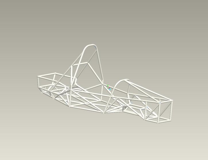

Digitalt förarbete

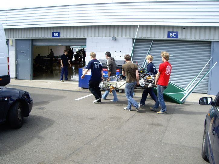

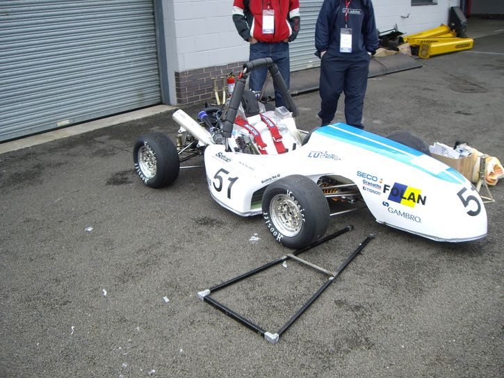

Utskriven 3D-modell på 20" med inbyggd vhs. Dock bräcklig gipsmodell, men det var ju trots allt 2007
Några kaffekoppar senare
Jag tror att de flesta F1-stallen också bär sina bilar till depån för slutmontering efter ett dygn i en minibuss med släp
Kunde den köra? Nja, efter en hel del kärlek åkte den en sväng.
Design:5
Innovation:5
Driftsäkerhet:-

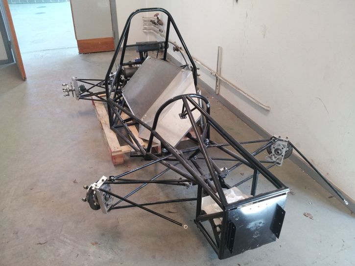

Fem år senare. Bortglömd, rånad, skändad och lämnad till sitt öde.

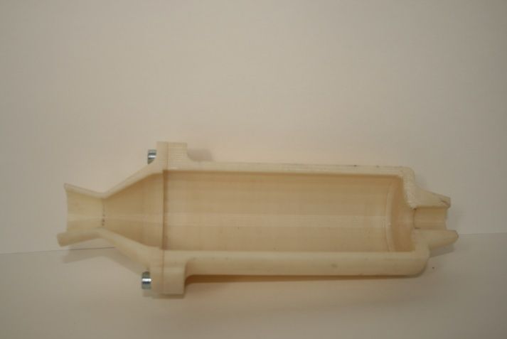

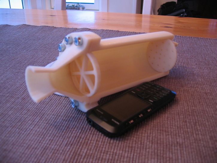

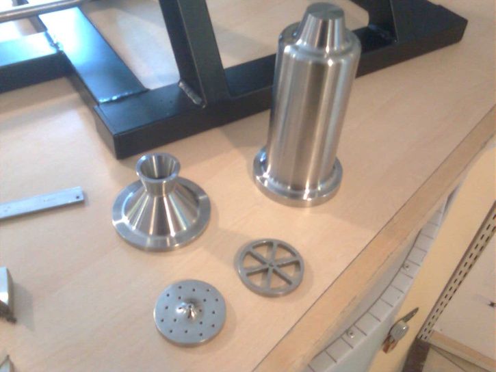

[OT] Visa din 3D-print

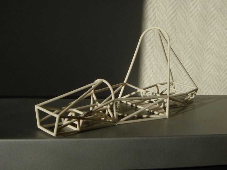

3d-print till färdig modell, printad på högskolan i gävle runt början av 08. Gissa vad det är? Ursäkta de taskiga bilderna..
    11.2 KB · Besök: 386
    45.7 KB · Besök: 386

87,5% väteperoxid :) var dock några år sedan, projektarbetet på gymnasiet, så ca 5år nu då:) tyvärr exploderade tillverkarens fabrik något år senare så vi är utan bränsle.. Var dock rätt dyrt bränsle

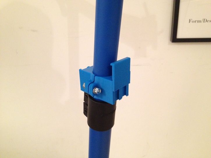

Nu börjar den här tråden röra sig mot on topic. Nu har jag fått klart hållaren till min mekbricka till mitt parktool PCS-9 mekställ. Den lilla plattan som sticker upp har bara använts för att laborera fram passformen på fästet där man sedan sätter brickan. Fästet är gjort av två likadana halvor för att man ska kunna flytta över brickan på andra sidan, eller om man vill hänga på något annat tillbehör, vad du det skulle kunna vara.
Nästa sak som ramlar ur printern är ett par lockon-handtag som bör landa på runt 30g/par om det vill sig bra.

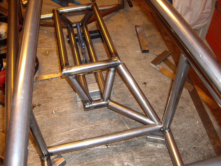

> Vad tusan var det? En go-cart med elefantiasis?
Ganska nära.. Ett gäng studenter som tyckte det var roligare att kröka rör, ta upp tid i ett motorlab, lura sponsorer och lukta svett än att göra andra saker som att ta examen.
Det var så det började, nu verkar det vara lite mer seriöst.
http://luracing.se/cars/lur-1/
Och om någon funderar på att överladda en fyrtakts v-twin genom att använda den ena cylindern som kompressor så fungerar det bäst i teorin.
