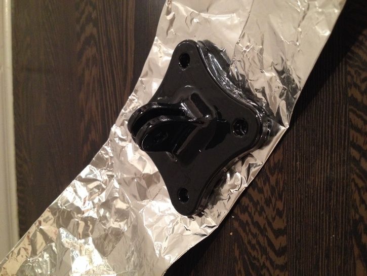

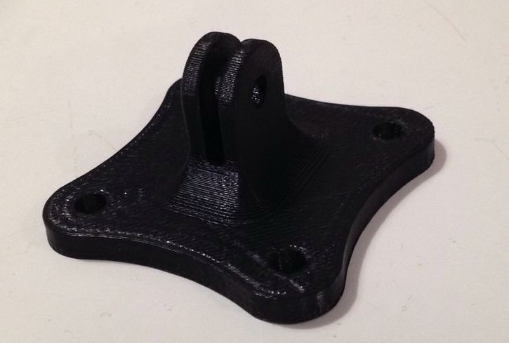

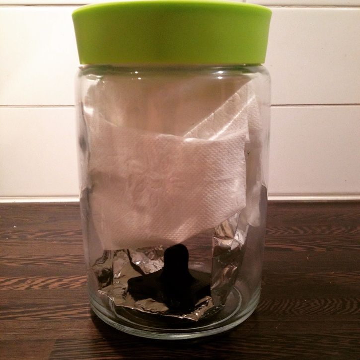

Kul test! Ändras matrialets mekaniska egenskaper? På jobbet rengörs 3d utskrifter i (tror jag) kaustiksoda och om något ligger för länge så blir de mjuka.

Har inte pillat på den än, men ytan smälter ju, men jag tror inte att det påverkar det inre särskilt mycket. Borde snarare bli hållbarare i och med att lagerstrukturen på ytan smälter ihop.

Det låter ju logiskt :-)

Kan nu uppdatera med att den inte känns mjukare än innan, bara riktigt snygg. Blev faktiskt jättebra.

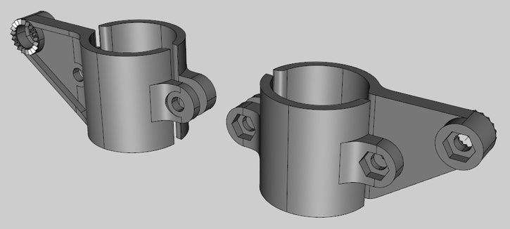

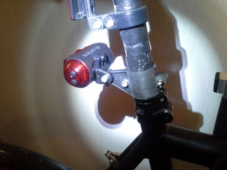

Min lår tar i baklampan då jag använder originalfästet, så då jag idag hade en lugn förmiddag på jobbet så caddade jag upp en ny som sedan skrevs ut på eftermiddagen och nu sitter den på cykeln. Snabba puckar.
Direkt då jag fick den i handen så insåg jag att jag inte borde använt skruvar utan fäst den med buntband. Ibland är det inte bara bra med snabba puckar.

Tyckte du gjorde rätt med skruvar! Snyggt jobbat. Det är galet kul att spåna ihop saker. Jag har gjort en hel drös med prylar till mitt båge projekt men inte skrivit ut något än.. reviderar o reviderar.. ;-)

Nu vet jag inte vilken teknik/maskin du har
kört med eller vilken noggrannhet den har.
Men borde du inte kunna göra ett gångjärn i
framkant istället och bara köra med en skruv.
Skulle se riktigt cleant ut. v2.0 kanske? :-)
Vet att plastgubbarna på jobbet kan köra fram
grejjer med "integrerade" gångjärn tex.

Ah, har du ju rätt i! Jag är så van från mina arbetsuppgifter att jag bara tänker på hur saker ska konstrueras med konventionella tillverkningsmetoder att jag inte alls tänkte på sånt! Det ska jag definetift göra nästa gång!

Skippa både gångjärn och delning på framsidan. Stolpen går ju att dra upp vetja. Det räcker med en öppning och skruv i bakkant. Precis som på reflexen och klamman.

Tänk än mer utanför boxen! Här finns ju möjlighet att göra happys bästa lampfäste. Skippa skruvarna och använd plasten.
Ultralätt
Styvt
Aero
Onödigt perfekt!

Ja, en massa idéer haglar in! En del riktigt intresanta. Det kanske bara är jag som är lat, men jag vill inte dra ut sadelstolpen bara för att ta bort fästet...

Tänk buntbandsmekanik och låt stolpen sitta kvar

Har det gjorts hållfasthetstester på 3D-prylar av det här slaget? Jag föreställer mig att skiktuppbyggnaden ger tusentals svaga ytor där det kan släppa. Ta lampfästet några inlägg upp. Om den skrivs ut så att skikten står vertikalt (relativt hur föremålet är avbildat) känns det som om den skulle kunna rivas i bitar så fort man försöker spänna fast den.
Jag har ytterst begränsad erfarenhet av 3D-utskrivna föremål, men de jag har hanterat skulle jag inte lita på som annat än prydnadsföremål.

Du har rätt i att det lampfästet inte höll så bra, men det var inte i infästningen runt stolpen det fallerade utan i armen som går ut till lampan. Vid större ojämnhet i vägen så snäppte den. Efter en omkonstruktion efter feedbacken härifrån så ska jag låta skriva ut den i ett lite mer elastiskt material, det som jag använde nu är väldigt sprött.
