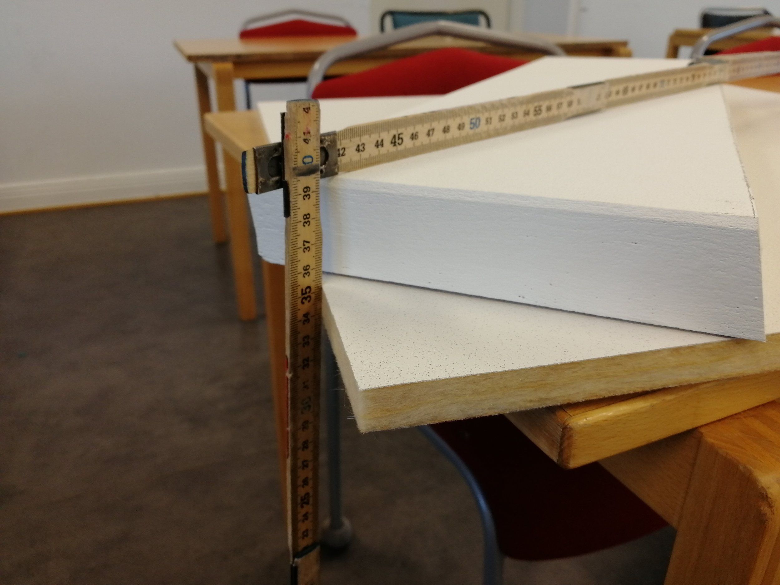

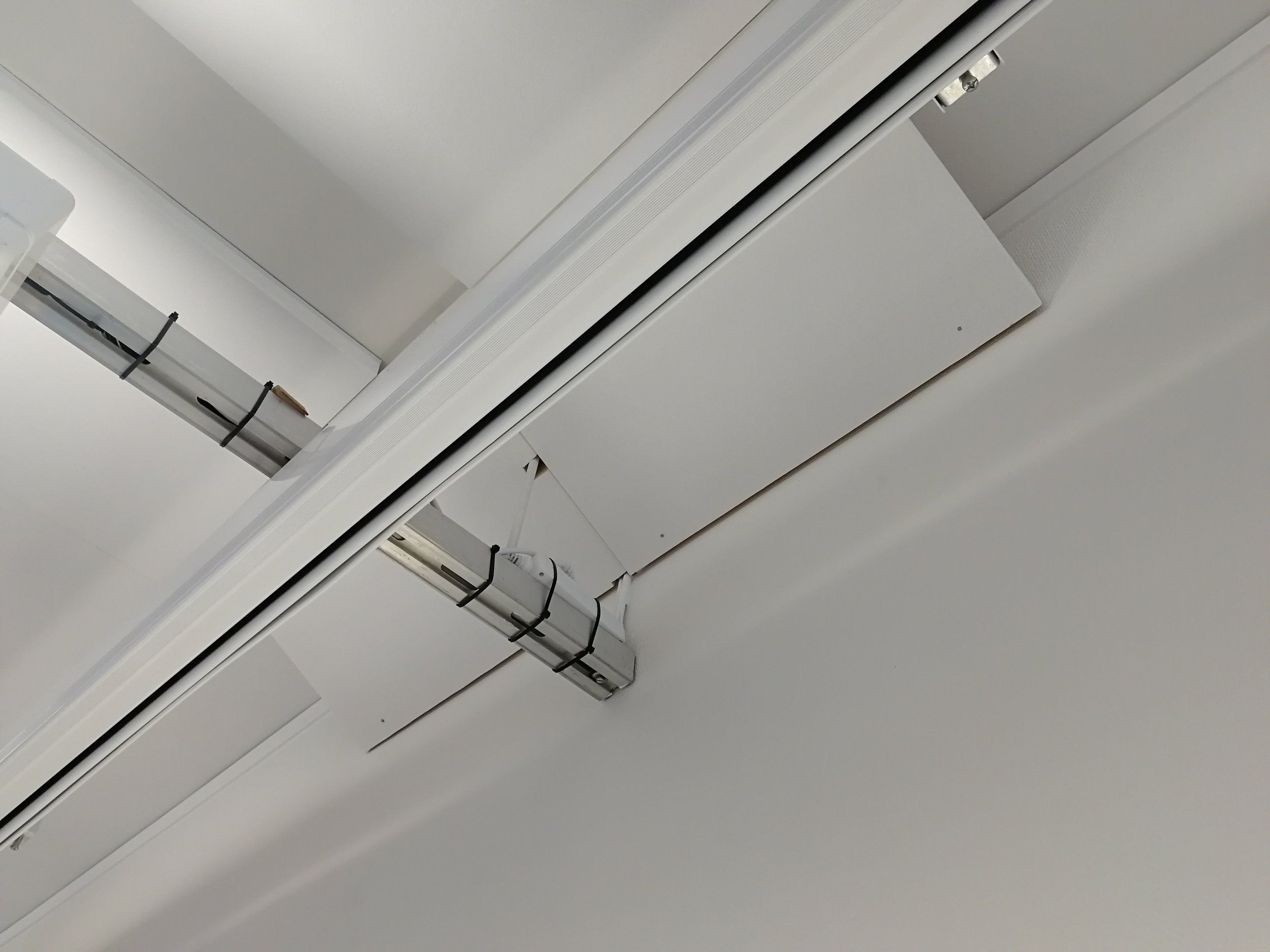

Körde med en enkel uppfästning av takabsorbenter. Blev riktikt bra där jag använde 40 mm tjock absobent (bilden). Lite sämre där jag anv 15 mm men det beror nog mera på passformen än på tjockleken. Skall göra om den.
[OT] VVS: ljuddämpa högljutt frånluftsdon
Donen sitter allts tre st på rad i taket. Bra drag i dem. Sitter i klassrum. Många hormoner som måste ventileras ut...

De skivor jag använde är ju egentligen till för att absorbera ljud som vill studsa på utsidan, alltså den sida som är vänd mot rummet och är vitmålad.
Det verkade dock funka bra att använda den omvänt också, så att baksidan, som normalt limmas mot tak eller vägg, tar emot och absorberar ljudet från frånluftsdonen.
