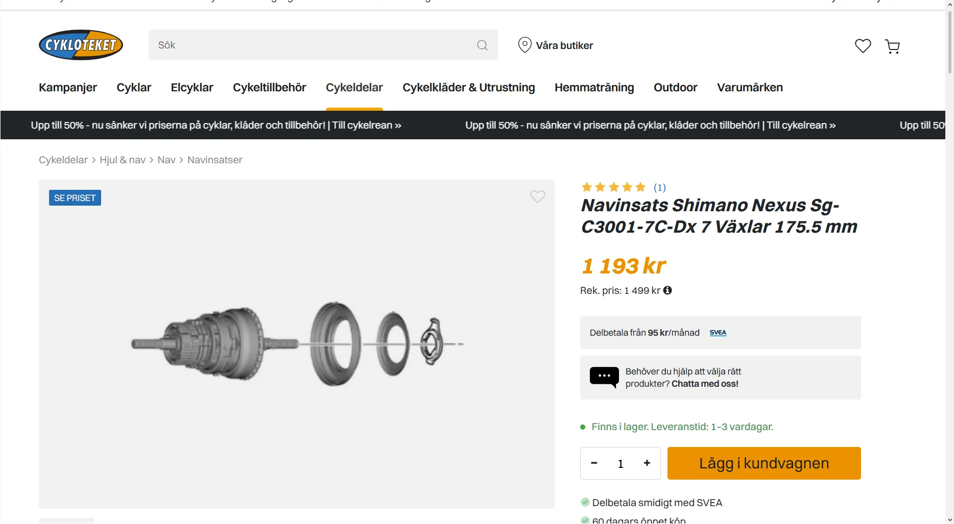

Det kanske räcker med att skaffa en ny insats. Behöver inte bli så dyrt om man gör det själv. Kan nog bli ännu billigare om du t.ex. beställer från en tysk nätbutik. Det finns många bra videos och instruktioner på nätet. Om man inte har tummen mitt i handen skulle jag satsa på att göra det själv. Vad är det för typ av Nexus du har? Jag har sett att det finns allt från 3- till 8-växlade, sen olika generationer osv. Ska man göra något själv är det nog bäst att man kollar upp, så man vet vad man har.

Jag har gjort den här operationen med att byta insats nån gång, och det var inte överdrivet svårt.

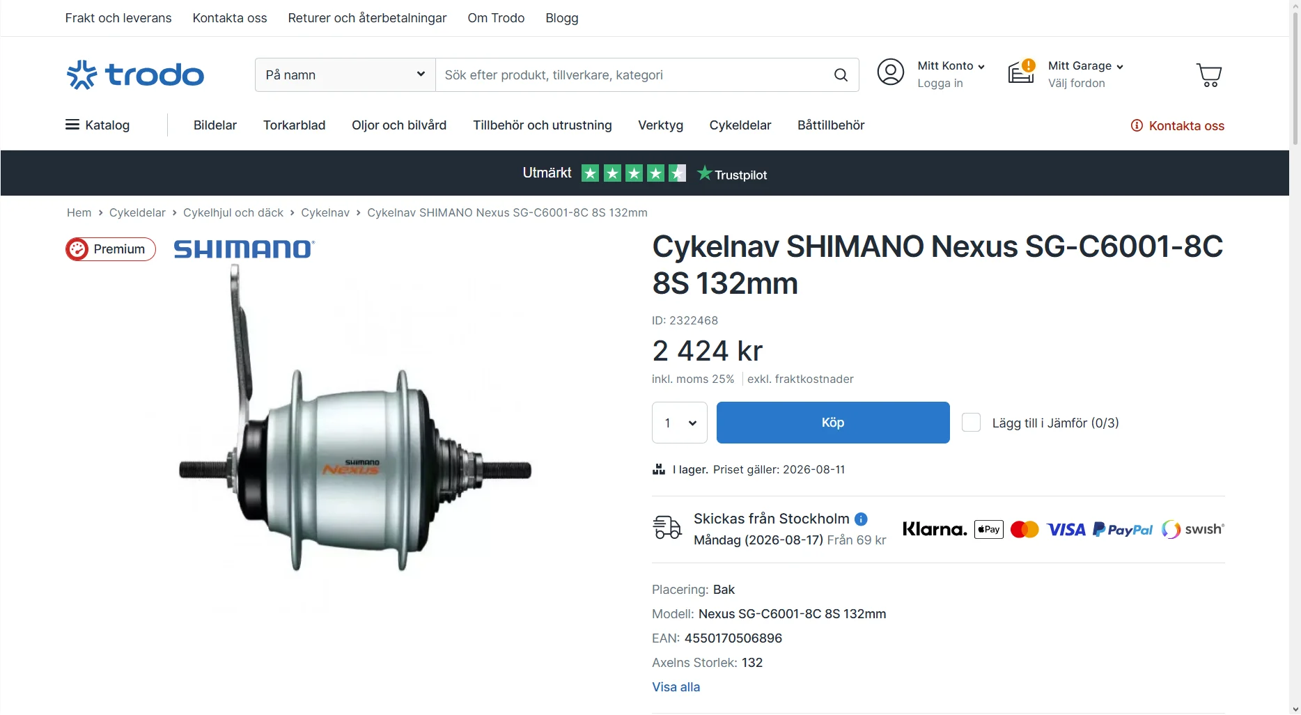

ett nytt nexus7 nav kostar hos tysken kring 1500 inklusive vajer och handtag. ekra in det. service kommer inte behövas på tiotals år, såvitt du har egolapp på framhjulet, och inte sprutar avfettning eller vatten mot navet.
en värd uppgradering om du nu kör nexus8, som rapporteras vara en känslig rackare.

Man kan får en Nexus 8 nav redan för 50 euro hos bike-discount.de

50 euro för ett Nexus 8 nav är ju billigt.
Men då ska det ekras in i fälgen också.
Iofs inte så svårt.
Kan ju tom vara kul för att lära sig hur ett hjul byggs upp.
Över 4000:- för att renovera ett nav - rimlig?
Det jag hittar för det priset är ett Di2-nav, så då fungerar det väl inte att flytta insatsen till ett hjul utan Di2. Vilket hade varit billigast och enklast såvida navskalet inte är skadat i det befintliga hjulet.
Ah, missade det. Då blir det 80 eller 100 euro. Fortfarande helt ok. Men antar att TS inte vill/kan byta nav så då är det ett komplett hjul som gäller.

Vad är skillnaden mellan "ny insats" och "nytt nav"?
Ny insats inkluderar bara det som är "innanför skalet", typ axel, kugghjul osv. Se min tidigare bild. Sen finns det nog vissa insatser som är mer eller mindre kompletta, medan andra bara innehåller ett mindre antal vanliga slitdelar.
Nytt nav inkluderar "allt", inkl. "skalet" runt insatsen, se bild nedan. Obs! inte säkert att detta är exakt den modell du behöver. Jag kan inte hitta någon "Shimano Nexus 8i" då jag söker efter den modellen. Är kanske 8i en beteckning som hör till cykeln och inte till navet?

De olika typerna av Nexus 8 nav verkar gå att hitta från omkring 2000 i olika nätbutiker. Så om ts är någorlunda händig och kan ekra in/byta inkrom själv så blir det en rimlig kostnad för 5 års cykling.

Verkar vara rollerbrake. Finns för kring 130 euro hos tysken. Men jag gissar att TS inte kommer att ekra om hjulet och inte heller en happyit.
