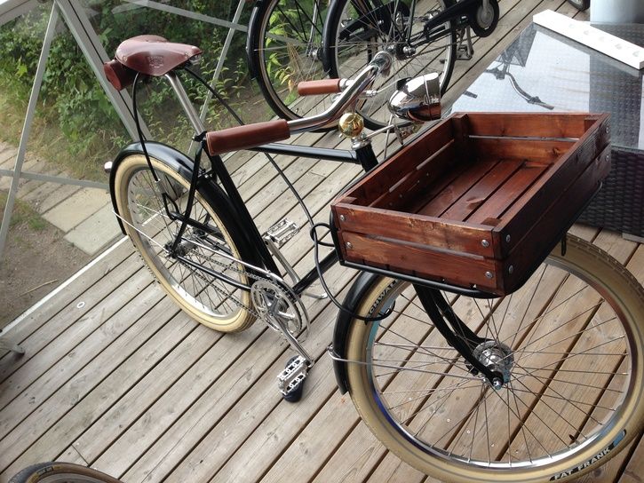

Wiberg_d skrev:
> Jag byggde en egen låda på en stålhästen
> frampakethållare:)
Snygg! Ser ut som jag tänker mig att min nästa cykel ska se ut. Vad är det för en?
Pakethållare fram
Tack!
Om du menar lådan så är den byggd av:
6m obehandlad läkt 50mm
1m spett tror jag det var
Och momteringsskruv för gips för att få stora hattar:)
Lådan är målad med brunpigmenterad lasyr.
Den sitter fast på en frampakethållare från stålhästen, finns likadana hon kronan för en lite dyrare peng:)

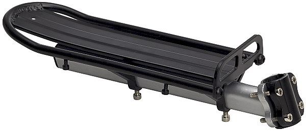

Det slog mig att om man vill ha en fast (ej styrmonterad) pakethållare fram, och fullkomligt skiter i estetiken, så borde man kanske kunna utgå från en sådan här Biltemasak:
http://www.biltema.se/sv/Fritid/Cyk...ethallare/Pakethallare-for-sadelstolpe-27045/
Borde gå att vända upp och ner när man monterar den på styrröret så den inte pekar mot himlen och så kan man ju fixa en bredare plattform.
Bara en idé alltså. Vet inte om det funkar...
