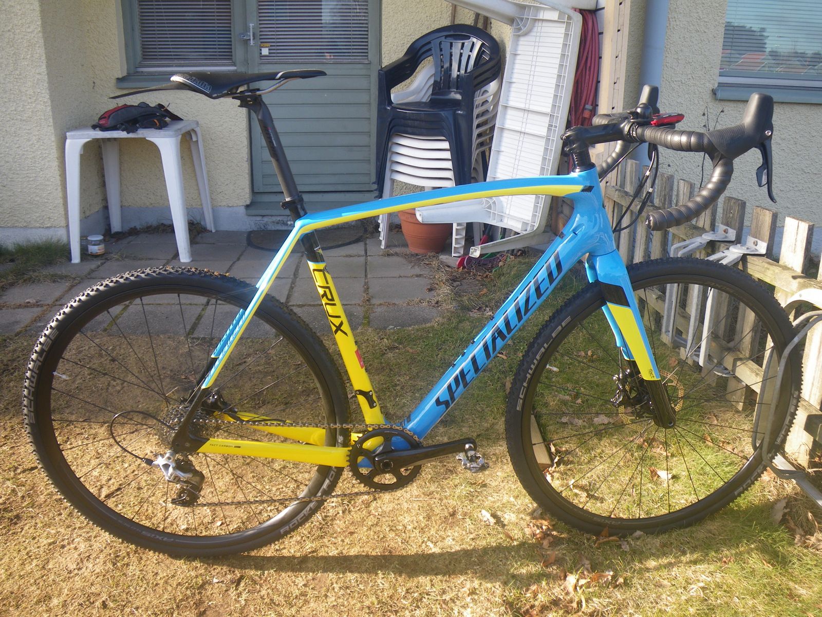

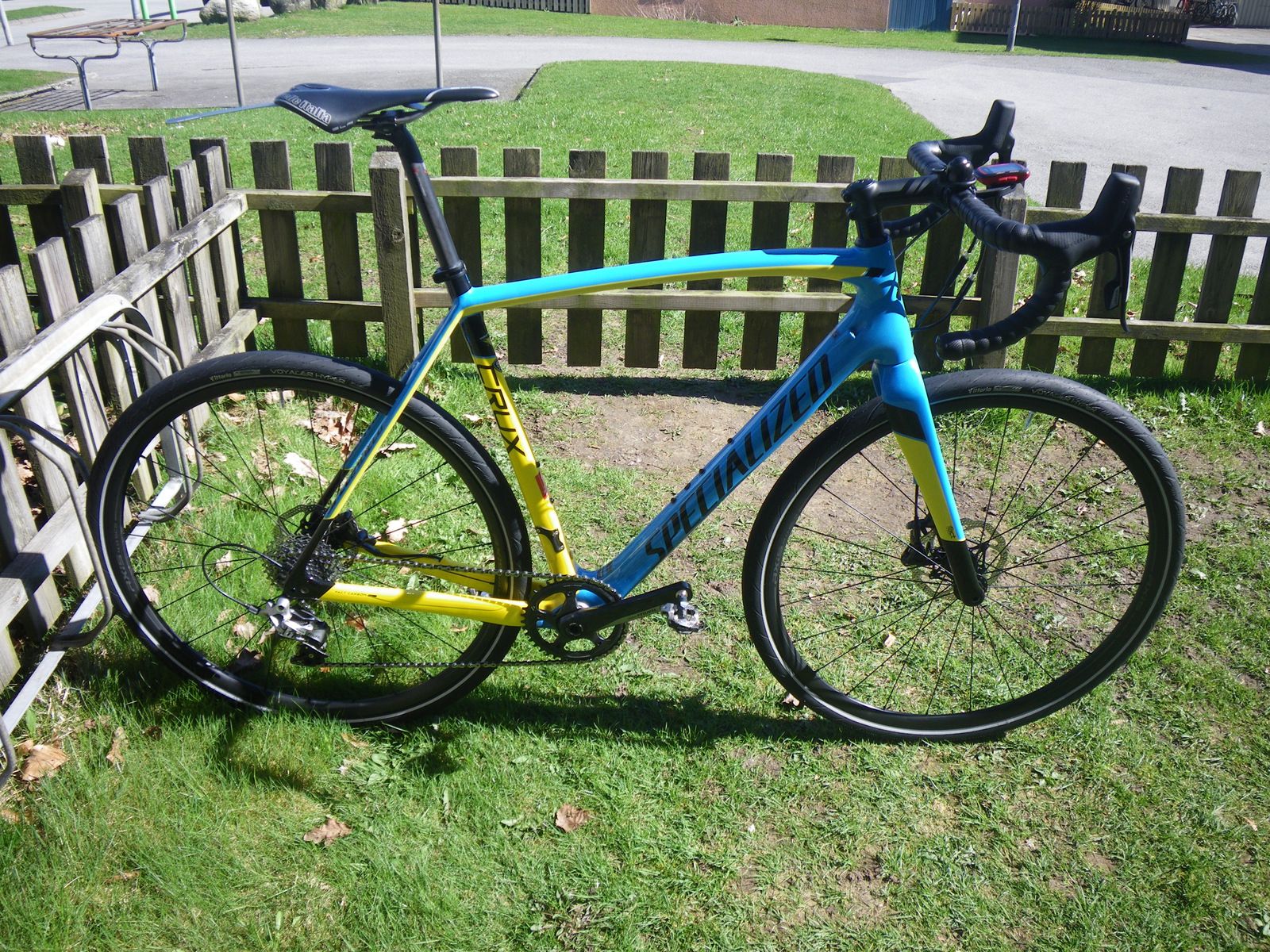

Jag har en Crux som jag är jäkligt nöjd med! Den får gå både i skogen/grusvägar + även lite landsväg. Byter mellan Rocket Ron å Vittoria Voyager Hyper Reflex rätt ofta. Har blivit jäkligt snabb på däcksbyten :)
Har 11-32 kassett och 40T framklinga som funkar super i skogen men lite låg utväxling för riktigt snabb landsvägscykling! Funderar på att sätta på en 44 eller 46 klinga fram!
    506.7 KB · Besök: 74
    663.9 KB · Besök: 66
