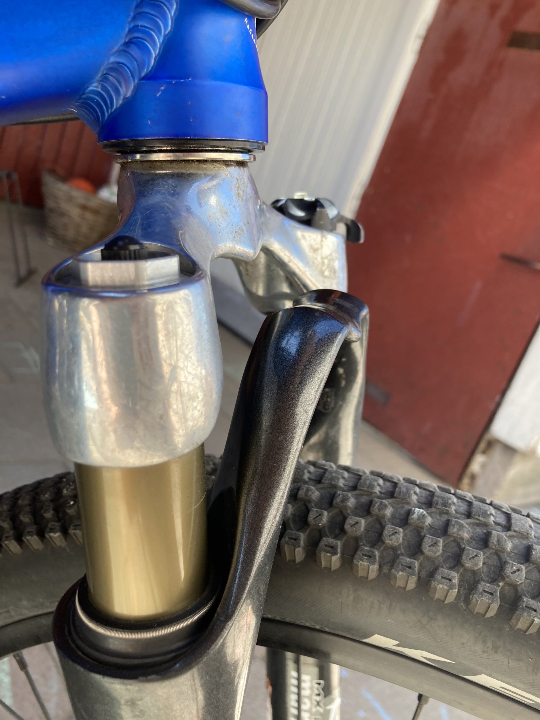

Tja, har redan tittat på alla gafflar som ni skickat och alla har sina nackdelar. Macheten är konad och den andra har thru axle. Så ingen av de passar. Men har hittat en gammal 26” gaffel (tack för idéen) som som tur var var en eta.
(Ser lite konstigt ut eftersom gaffeln nu bara har 40 mm slag.

Om du skulle villa har en annan gaffel kan du byta nedre styrlager till ec44 och köra en komisk gaffel.
