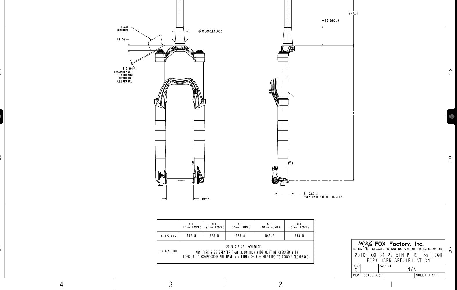

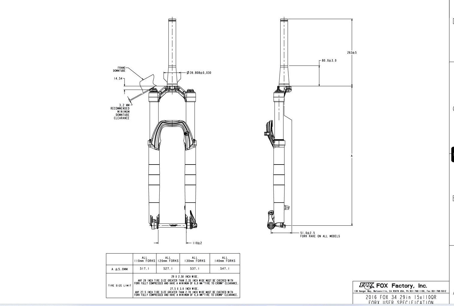

Passar 29 tums hjul i min FOX 34 Float Performance Elite Air FIT4 framgaffel för 27+ av 2017-års modell?
Gaffeln är en FOX 34 Float Performance Elite Air FIT4 3-Modes with low speed adj. / 15x110mm QR axle tapered steerer / Reb. Adj. / Lockout / 130mm travel
Jag har via 4-siffrig kod (C6KQ) och serienummer kommit till följande sida:
www.ridefox.com
Fox har inte angivit 29 tum som möjligt. Som jag läser skisserna nedan är avståndet A 535,5 mm på min gaffel (27,5+) och 537,1 mm på 29 tummaren. Det borde väl inte ha någon praktisk betydelse? Finns det andra mått som kan ha betydelse?
Bild 27,5+
Bild 29 tum
Edit: förtydligat vilken skiss som hör till vilken storlek.
Bild 27,5+
Bild 29 tum
