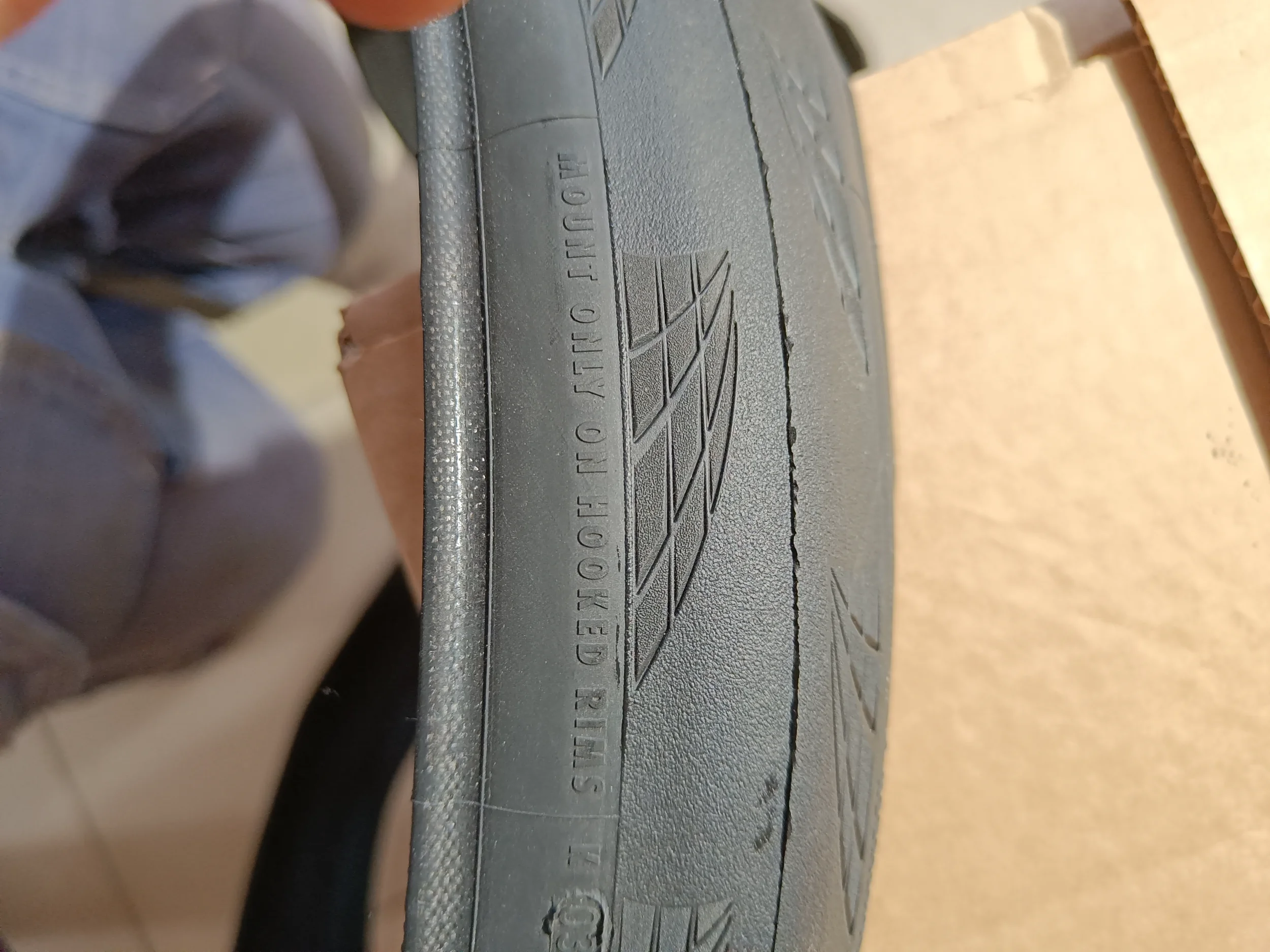

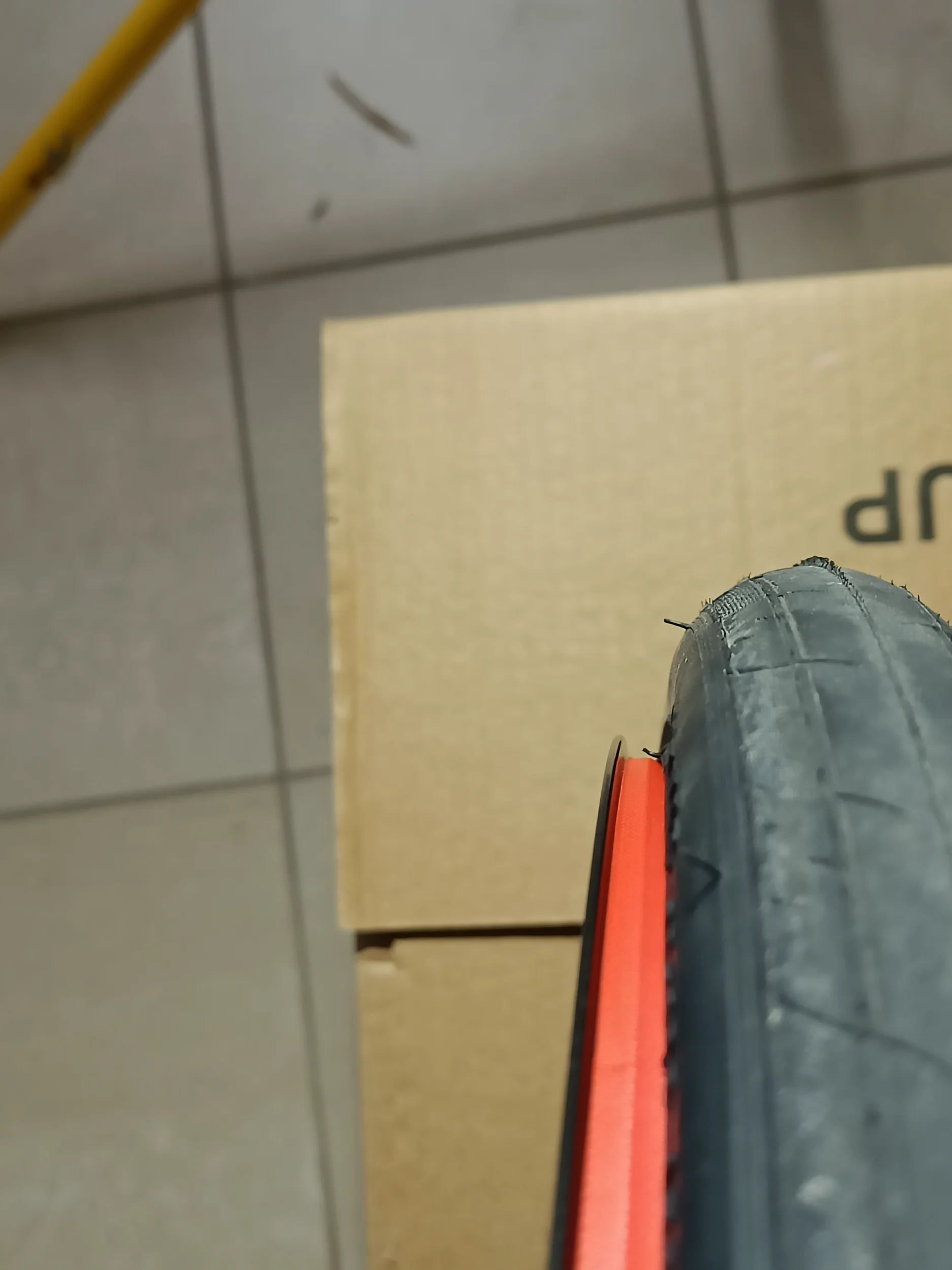

Tog av däcket på Merida Scultura Endurance- framfälgen och det ser faktiskt ut som att den är hookless! Känner ingen kant med nageln. Har försökt fotografera så gott det går och det syns ingen hake.
Hittade också en liten diskret text på Continental GP 5000-däcken där det står:
"MOUNT ONLY ON HOOKED RIMS".
Antar att det är kört att använda Conti-däcken på den Scultura Endurance-fälgarna?

Shit! Har ingen erfarenhet av hookless själv så någon annan får gärna bekräfta att det är hookless, men det ser iaf inte ut som en clincher-fälg!
Jag skulle inte montera däcken på fälgen om jag var du.
Passar Continental GP 5000 32mm mina fälgar?
Hjulen ser ut att vara hookless och de kan du bara köra tubeless däck på (med eller utan slang).

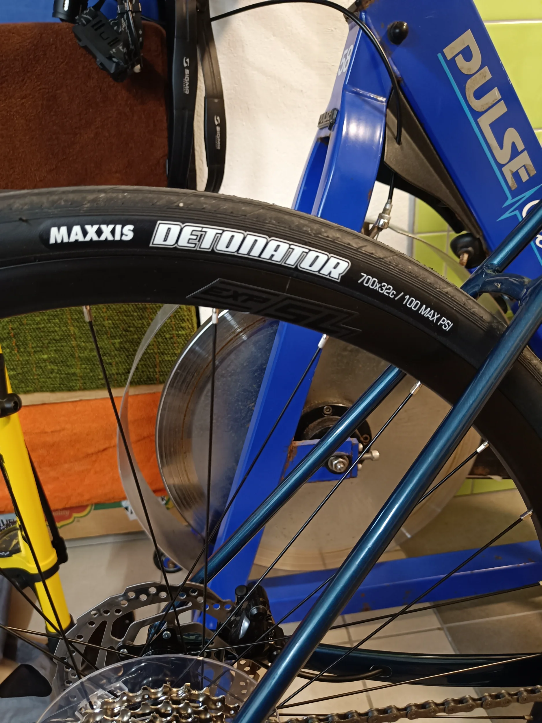

Och det intressanta är, att om jag lyckats med min googling, så är det Maxxis Detonator, 700x32C, fold, som finns originalmonterade på hojen, och dessa är så vitt jag förstår avsedda för slang!
Dessutom anges max 100 psi på Maxxisdäcken och jag tror att gränsen för att köra hookless brukar ligga runt 70 psi (5 bar). Fast detta har jag egentligen mkt dålig koll på. Blir dock lite nervös. Vill inte tappa däcken när man kör i full karriär nerför en backe.
Blir till att ställa lite frågor i butiken vid första servicen...IMG20250615182732.webp
