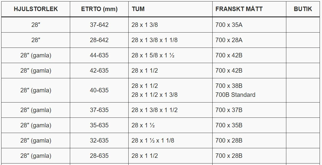

28 x 42 låter dessutom som en väldigt märklig däckdimension i mina öron. Har du blandat tum och mm-mått? Normalt anger man däckdimension i antingen tum eller mm, t.ex. 28 x 1 1/2 (diameter x bredd i tum) eller 42-635 (bredd-diameter i mm).
Sidan nedan är en bra översikt över olika däckdimensioner.

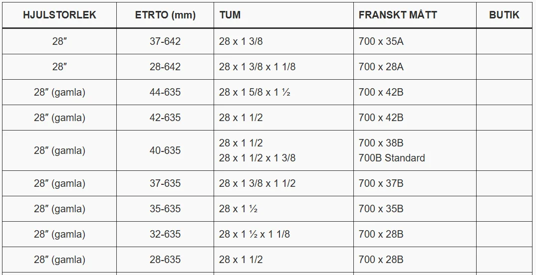

Ja, du har rätt. Fel av mig. Det finns 28-tums däck med olika innerdiameter, som passar olika fälgar (635 mm och 642 mm). För att vara på den säkra sidan använder jag hellre mm-måtten (ETRTO-systemet), se nedan.

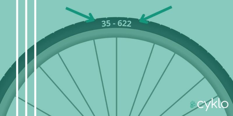

Om du har däcken framför dig kollar du på ETRTO-beteckningarna som är gjutna i däcksidan.
Står det xx-622 på båda passar de på samma fälg.
