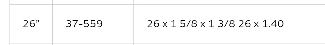

Nja, varken i den länken eller Sheldon-länken hittar jag vad de tre siffrorna betyder som särskiljer från två, bara översättningen till ERTRO.
Ett bra exempel är denna, där 37-559 verkar finnas både som
26x1,625x1, 375 tum(för att ange decimalformen)
Och
26x1,40 tum
37 mm är 1, 4567 tum
Om jag tittar på siffrorna så är ju 1,375 och 1,4 tum ungefär 37 mm och kan ange bredden.
Men den "extra" siffran 1,625 (1 5/8) är det "höjden"?
Och
26x1,40 tum
Visa bilaga 751776
Är det bredden och höjden av däcket?

Fälg, skillnad 27.5, 28 och 29
Och
26x1,40 tum
Visa bilaga 751776
Logiken i tummåtten är outgrundlig.

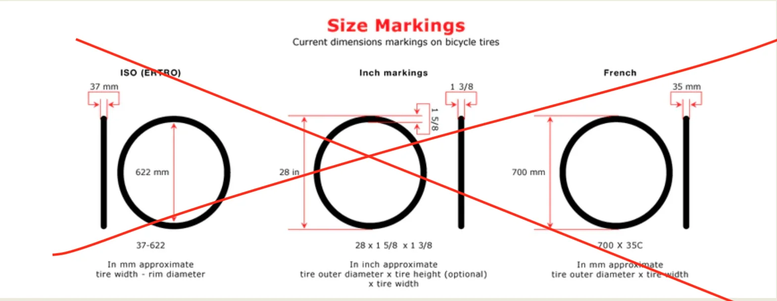

enligt ungefär tusen ställen på internet är de tre måtten är hjulets höjd x däckets höjd x däckets bredd. ingen aning om huruvida det stämmer, men outgrundligt verkar det inte vara.
edit: verkar vara helt fel pga internet är en sophög. se kais nedan.
Och
26x1,40 tum
Visa bilaga 751776
tabellen från sportson innehåller som jag ser det felaktigheter. ffa har man på sina håll förväxlat ordningen på tumangivelserna kryddat med att man staplar alternativa mått utan mellanrum. vill minnas att det varit korrekta uppgifter i tidigare versioner.
den första siffran skall ange högst ungefärligt däckets yttre diameter. den andra av förekommande två mått höjden på däcket därigenom indirekt fälgens storlek. t ex 26x1 1/2. av det följer att varje ändring av det avsedda däckets höjd följer motsvarande ändring av fälgdiametern. undantag finns.
problem uppstår om man vill exempelvis sätta ett fetare läs högre däck på en fälg 'avsedd' för annan däcktjocklek. t ex ett 1 5/8-däck på en fälg avsedd för 26 x 1 1/2.
det anges som 26 x 1 5/8 x 1 1/2. enkelt och logiskt så länge man konsekvent håller sig till reglerna för systemet.
fransoserna har förstås egna system, och sedan som lök på laxen förekommer det digitala tumangivelser t ex 26x1,5. dessa båda standarder har inte haft mer än minimal användning i vårt land.
däckets bredd anges inte, varken i tum-sytemet eller etrto.
Visa bilaga 751805
Vad jag förstått så räknade man gammalt tillbaka utväxling i tum för cykel vilket var däckets ytter mått totalt blev tum sträcka per pedal varv finns ju nu mera tabeller i metriska på utväxling är nog anledningen till gamla tum men använd inte mera för utväxling räkning formler.
jag är kanske trött, men jag får inte ihop denna mening med resten (även om "högst ungefärligt" kanske kan göra att det funkar).
i fallet 26 x 1 5/8 x 1 1/2 och givet att detta är en 584-fälg, vilket det verkar vara när jag googlar, är det just ett däck med höjden 1 1/2 tum som ger total diameter på däcket på nästan exakt 26 tum. om det är ett 584-däck och höjden är 1 5/8 tum blir totalen nästan 26 1/4.
om jag enbart tittar på exemplet 26 x 1 5/8 x 1 1/2 så verkar allt stämma om jag tänker att 26 x ____ x 1 1/2 tillsammans i praktiken beskriver måttet på själva fälgen, och sen slängs det "felaktiga" däckets höjd in i mitten.
skulle det vara mer korrekt att säga att
den första siffran skall ange högst ungefärligt det för fälgdiametern ursprungligen avsedda däckets yttre diameter.
