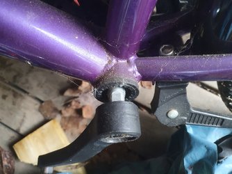

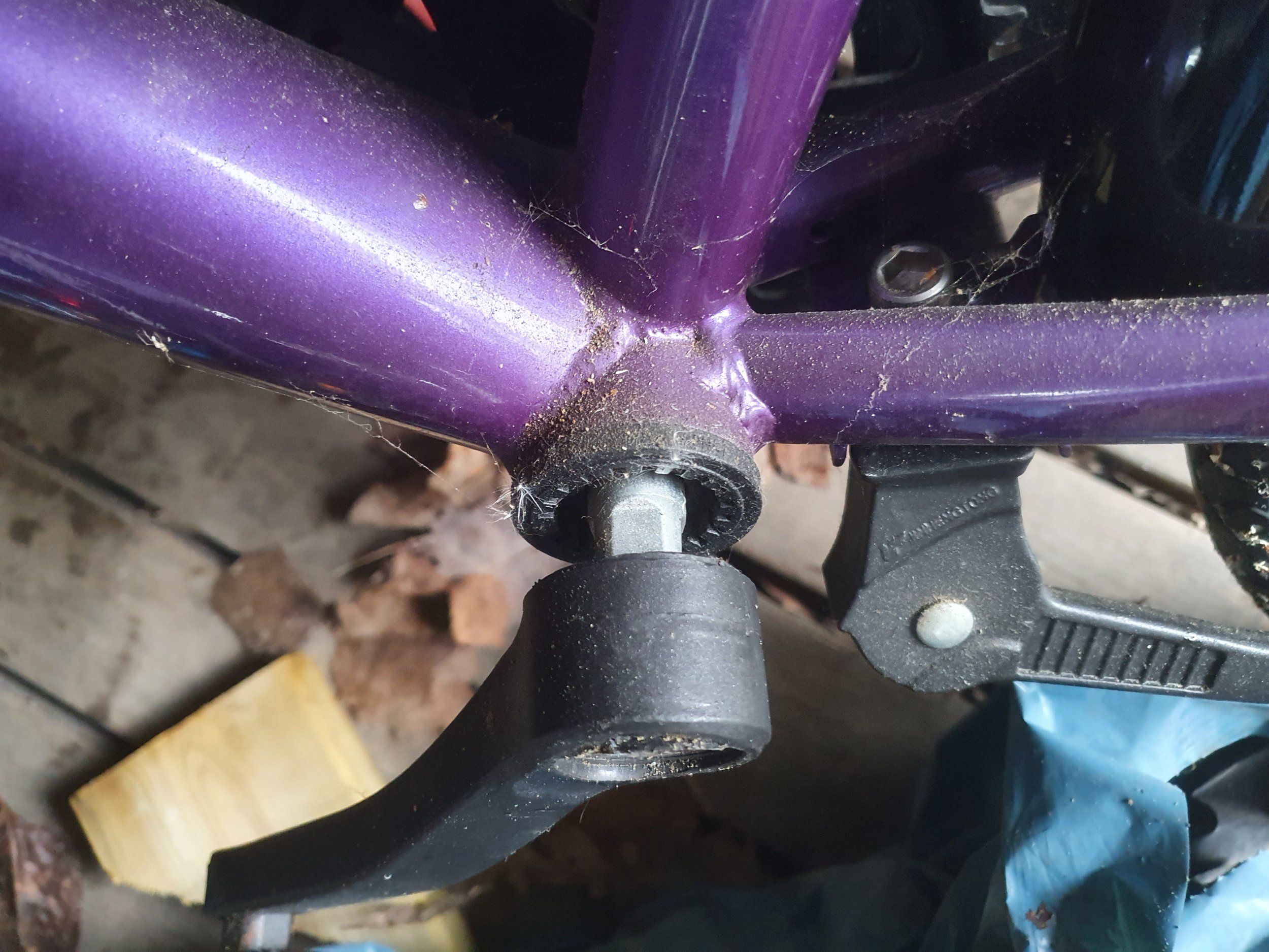

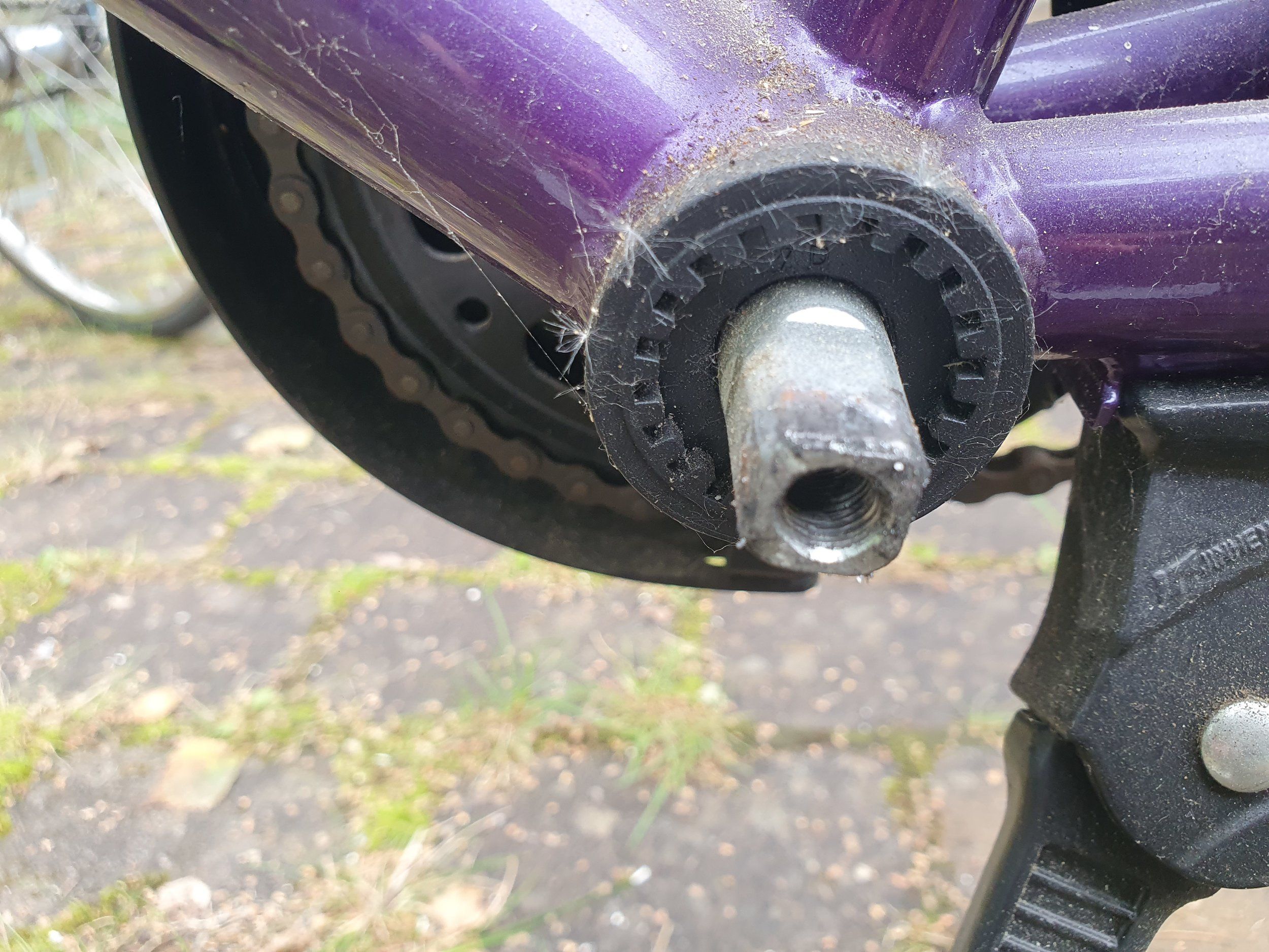

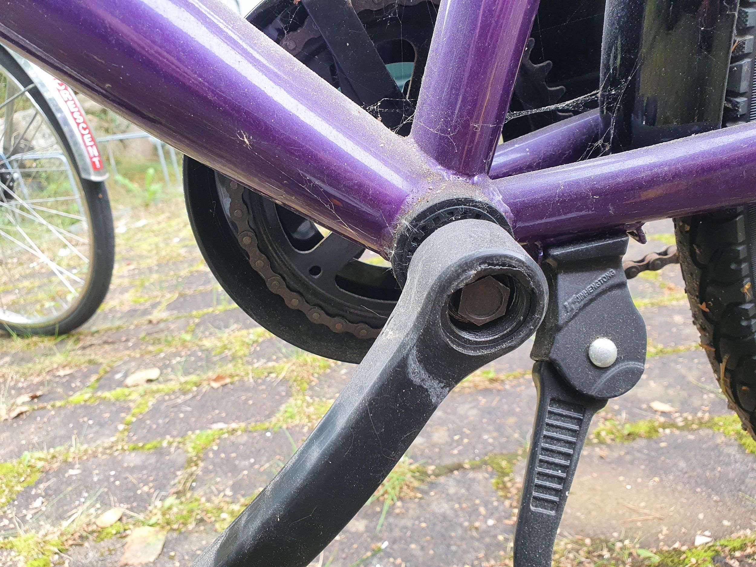

Hej!
Har en cykel som jag fått så att dottern har något att cykla på. Nu verkar det dock som om det saknas en del för ena pedalen sitter inte fast, trots att jag drar åt muttern. Det ser ut som om det är något som saknas men jag vet inte riktigt vad eller vad som behövs för att fixa problemet.
Jag hoppas bilderna förklarar problemet mer utförligt.
Tackar!

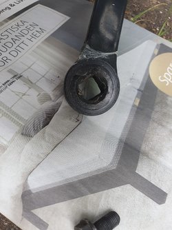

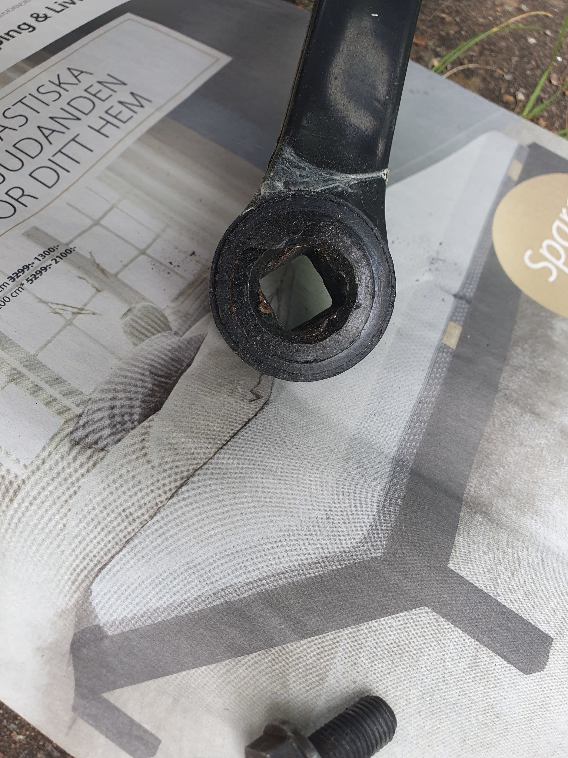

Vevarm menar du. Skruven som ska hålla vevarmen på plats sitter ju kvar så det är kanske godset i armen som försvunnit.
Då behövs en ny vevarm.
Men ta en bild av den lösa armen så man ser in i hålet. Alltså lägg den mott en vit bakgrund.

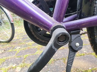

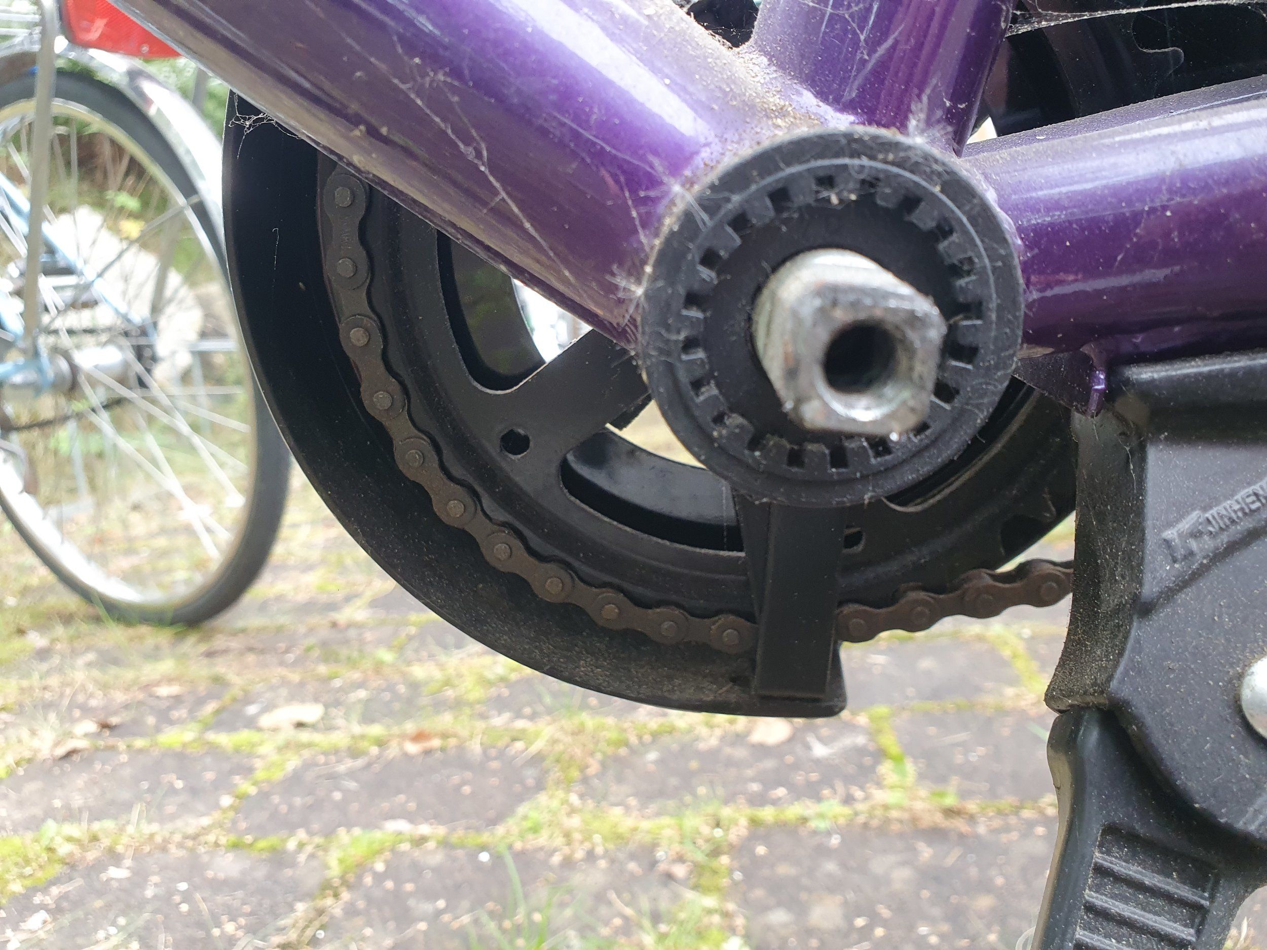

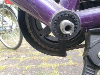

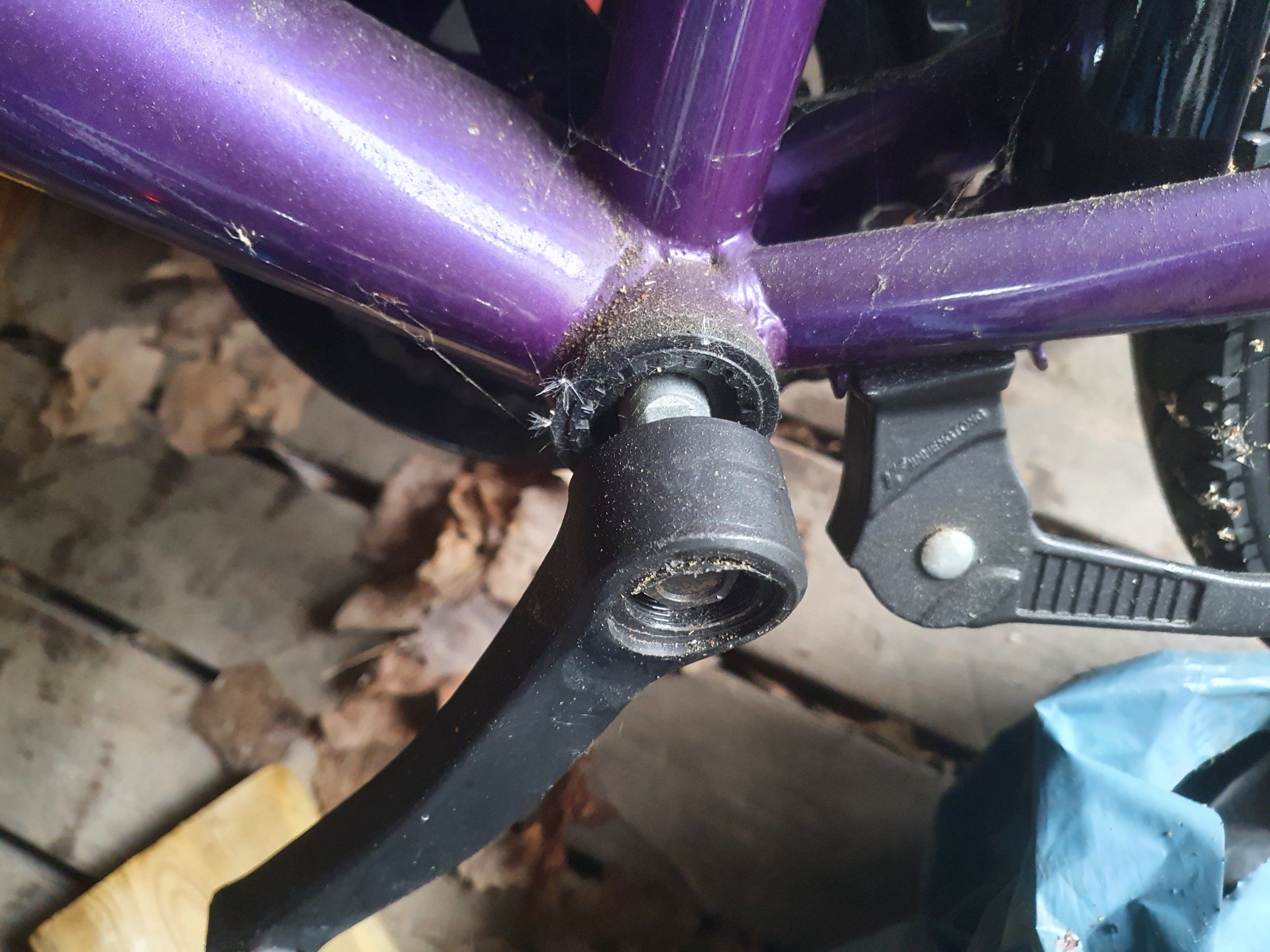

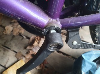

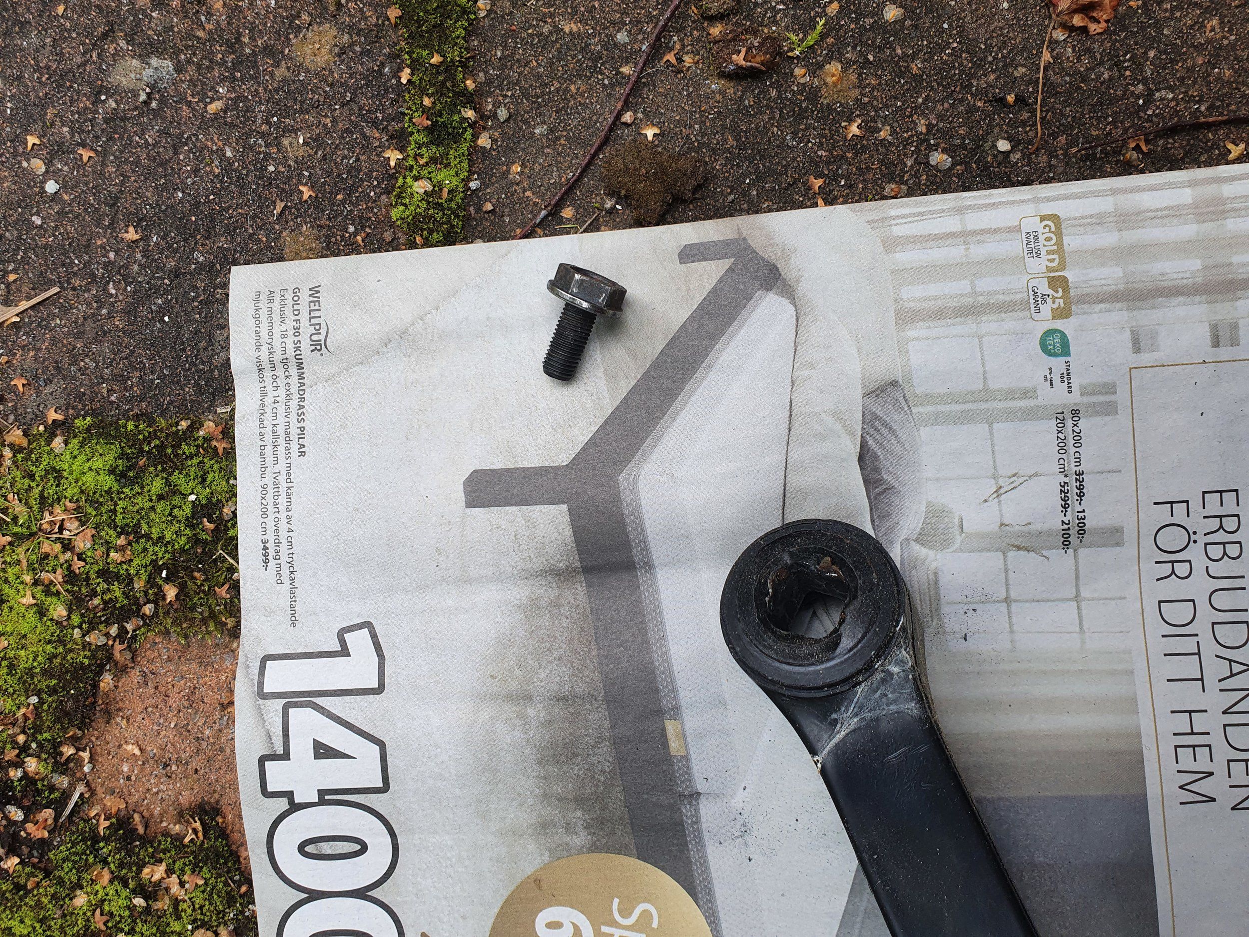

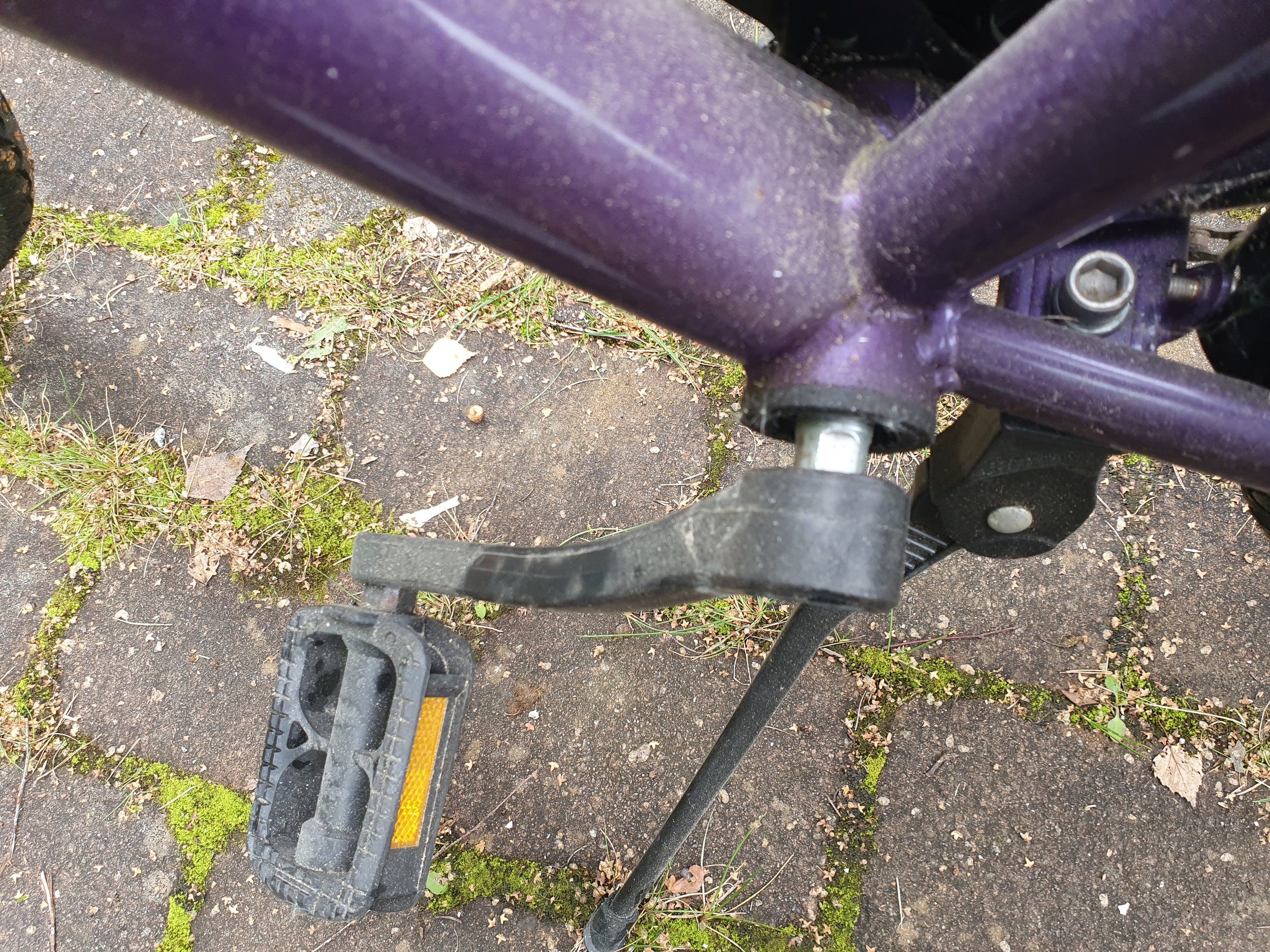

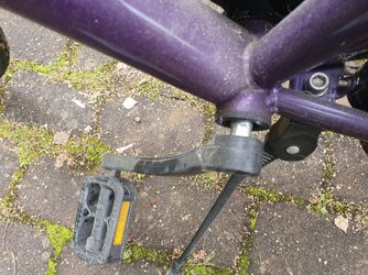

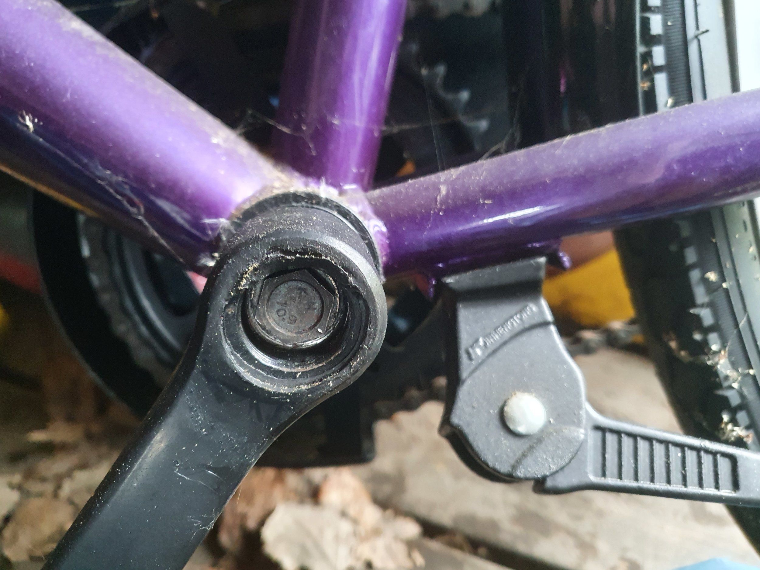

Lite fler bilder. Även fast jag drar åt muttern, så lear den upp sig direkt när jag börjar trampa på pedalen. Det ser ut som om någon del saknas mellan själva pedalarmen och cykeln där metallen är exponerad. "Hacken" på cykeln ser ju ut som om den skall hålla något.

Hacken är där du fäster vevlagerverktyget.
Det enda som saknas är täcklocket , men det är inget som påverkar funktionen.
Vevarmen lossnar troligtvis för att den har suttit löst så att materialet har blivit slitet.
Vevarmen ser extremt sliten ut.

Täcklocket är det som skall täcka mutterhuvudet? I så fall har jag det men tog bort det så att det skulle synas bättre.
Så köpa en ny vevarm skulle kunna lösa det? Om ja, kan man köpa vilken som helst?

Lite mycket fluff i tråden, men ditt problem är som @storfiskarn (och @Pfaff dessförinnan) beskriver saken en utsliten vevarm.
Lösningen är att du köper ett nytt vevparti med samma specifikationer som det du har (vevarmslängd, klingantal och klingstorlek) samt ett nytt vevlager likt det du har (axelns längd är det viktigaste, gängan i ramen på en dylik cykel är snudd på standardiserad). För att göra detta behöver du ett vevlagerverktyg (hylsa eller nyckel som passar i fattningen där du tror att något saknas) samt vevavdragare. Du behöver även kunna byta pedaler mellan gamla och nya vevpartiet, och ibland behövs en extra tunn nyckel för att få loss pedalerna.

Vevlagret behöver inte bytas. Axeln är härdat stål och vevarmen är aluminium. Axeln har tuggat sönder vevarmen för att det har suttit löst och dom passar inte ihop längre. Du behöver en ny vevarm i rätt längd för fyrkants lager. Finns massor och en lbs ska säkert kunna hjälpa dig med en ny vevarm för billiga pengar.

När vi nu ändå är inne på minsta möjliga insats. Om du hittar ett vevparti med lika långa vevarmar som det gamla kanske det räcker att byta den vänstra vevarmen just nu. Det skulle spara en del bök med kedjeskydd och att ta loss den andra vevarmen och (väl?) därmed inget behov av specialverktyg utom kanske en pedalnyckel.

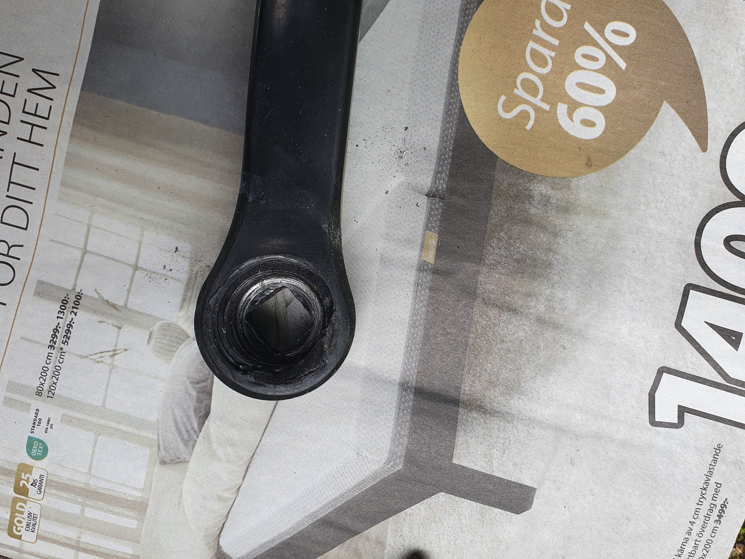

Det är svårt att se slitaget på det fyrkantiga hålet i vevarmen pga smutsen. Men om hålet är oskadat bör det gå att spänna fast veven. Bulten ska dragas i med stor kraft. Själv använder jag en 14/15 mm hyls men 150 mm spak och drar fast med kraft. Men allt förutsätter att fykantshålet är oskadat!
Pedal som lossnar - del saknas?
Syns ju rätt tydligt att hålet är helt missbildat.

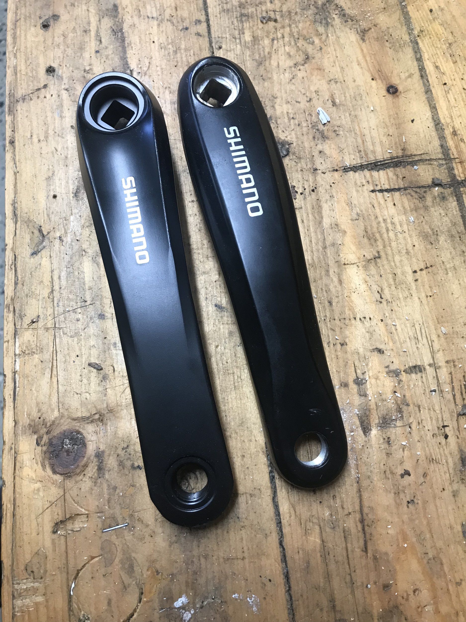

Jag har 2 st 170mm vevar liggandes som kanske kan vara till hjälp?
Men är det en barncykel så är det såklart kortare vevar
