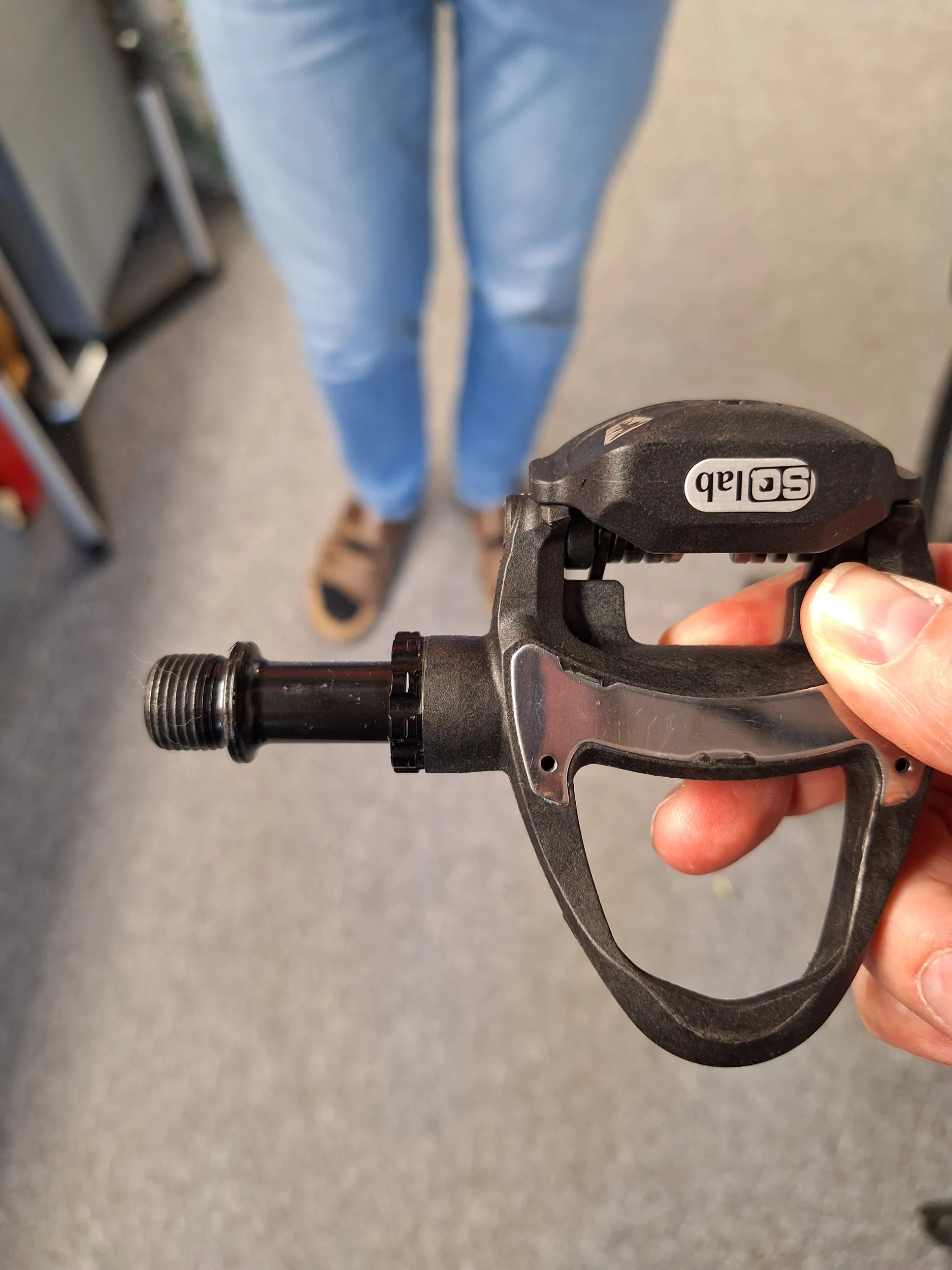

Finns det någon som använder pedaler där "pinnen" mellan trampa och vevarm är längre (den på bilden är 15mm) än vanligt? Om någon har, märker ni någon skillnad mot de vanliga?
Den jag fick tipset från sa att det hjälpa mig att få knäna mer rakt fram och få isär låren mer (jag har ganska stora lår). Få knäna mer raka vore trevligt men vill ju veta att det ger effekt innan jag köper nya pedaler.

jag kör på flera cyklar wellgo avtagbara pedaler. de bygger cirka nämnda 15 mm per pedal i sidled. den så kallade q-faktorn ökar.
har inte upplevt några större problem, men arrangemanget kan tänkas ge ökad belastning på knänas insida, särskilt om man har skor som antingen är väldigt styva i sidled och då får underbenen att stå rakt upp, eller tvärtom är mjuka så att underbenen vinklas ut än mer.
det är alltså viktigt om du skall köra brett ställda pedaler att skorna ger gott stöd i ytterkant. jag har i något fall bättrat på detta med en pappkil under inläggssulans yttre del.

Min knän pekar tydligen lite utåt redan och byta pedaler skulle räta upp dem lite. Då borde det väl snarare kunna bli bättre med såna pedaler?

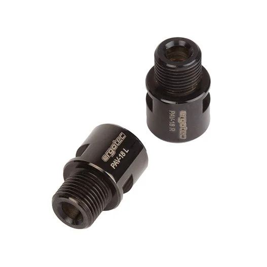

De ska inte vara bra för materialet utan lägga belastningen fel och riskerar att orsaka materialbrott eller skada.
Sanning eller inte vet jag inte, hållfasthet är inte min grej.
Tillverkaren ansvarar väl för sin produkt att hålla under de avsedda belastningsnivåer. Tror inte att sådana extenders är godkända till DH-cykling, men för landsvägscykling eller pendling skulle de duga. Man måste läsa manualen förstås.
Att lita på dem eller inte bestämmer en för sig själv. Jag hade letat efter pedaler med längre axlar eller hade byggd om mina pedaler med längre axlar. Crankbrothers säljer t.ex. båda korta och långa axlar (och i stål och i titanium) till sina pedaler, men de är mest SPD/MTB.

Jag behöver mer än nån mm. Shimano har +4mm men det ska inte vara nog för mig enligt rekommendationen.

Känns som den svagaste punkten är infästningen i vevarmen, "brytet" får man väl både med längre axel och förlängare,
