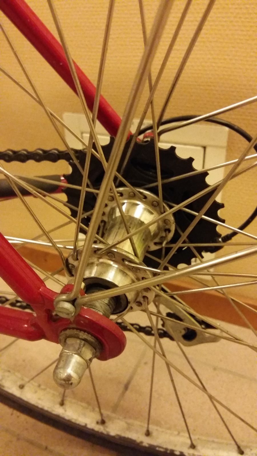

Detta är ett baknav med frihjulsbody, där kassetten sitter fast (ingen kassett på bilden):
    26.8 KB · Besök: 597

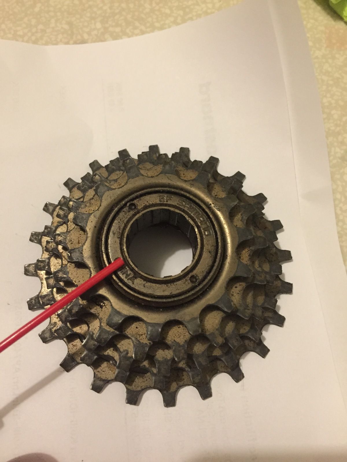

Det finns numer nästan bara en sorts 7-delad frikrans. Den ser ut så här..
Det symtom du beskriver är bara frikransen som orsakar.

Quick fix: spruta in olja med låg viskositet typ 5-56 eller liknade i frihjulet. Det kommer att lösa upp den tröga oljan som finns där och det kommer att snurra fint! Det enda du behöver göra är att lossa hjulet så att du kommer åt att smörja.
    180.3 KB · Besök: 346

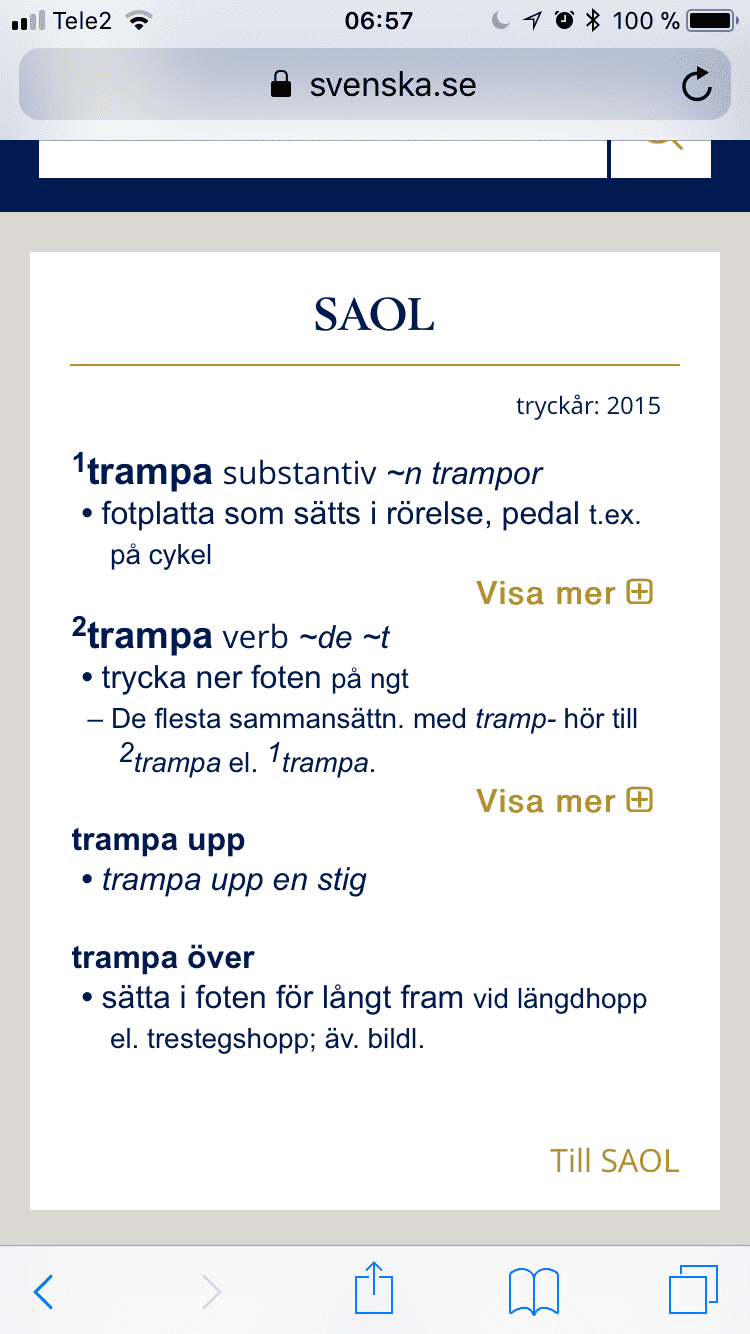

Jo, trampa är ju både vet och substantiv och nominativ obestämd pluralform är just trampor i betydelsen grejor man trampar på för drivning av något.
Men antagligen är det inte tillräckligt modernt eftersom det inte är okay i den "sixtinska intressesfären".

Enligt SAOL:
Jag är själv inte förtjust i substantivet ”trampa” men SAOL är glasklart. :)
