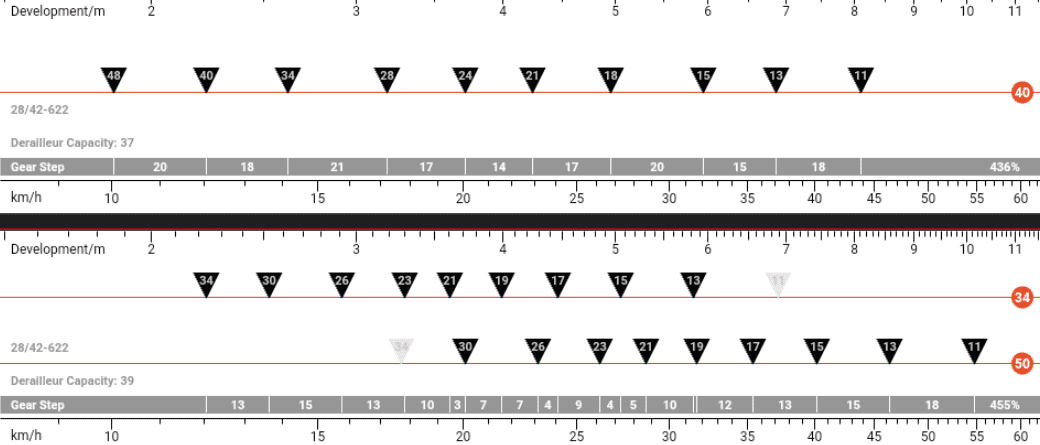

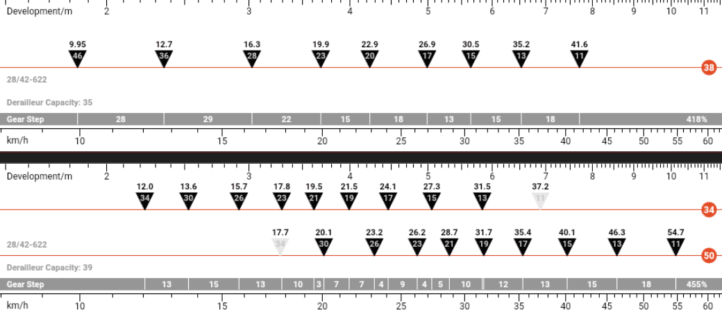

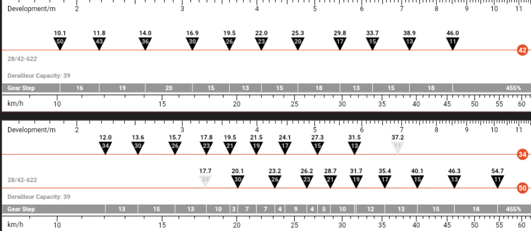

Ser ju mycket intressant ut! För singelklinga är säkert minst lika bra som dubbel. Eller? Jag tänker att 2x9 är fler än 1x10 men man använder bara nio åt gången s.a.s. Så bara den lägsta växeln är tillräckligt låg och den högsta är tilräckligt hög så borde stegen mellan varje växel vara ungefär samma när man flipprar upp och ner. Tänker jag rätt där?

Kanske inte riktigt. Om 1x10 ska ha samma totala spann som 2x9 blir stegen mellan växlarna större. Hur stor nackdel det är får någon som vet bättre kommentera..
White AX+ 24 9s 38T 11-46T
vs
Nishiki Pro SLD 2x10 50/34 & 11-34T
Trek FX3 10s 40T 11-48T
vs
Sirrius X 3.0 EQ 11s 42T 11-50T
vs
