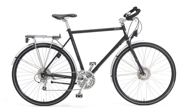

En idé kanske kan vara Skeppshult STC 8vxl (nav). Visserligen är det en stålram så cykeln är tyngre, men det är verkligen underhållsfri förutom tvätt. Bromsarna är rullbromsar som inte är riktigt lika effektiva som v-bromsar men verkligen helt underhållsfria (vilket verkligen är guld värt, man slipper alla inställningarna för det finns inga klossar att byta) förutom lite fett i ett smörjhål cirka 1 gång om året högst, då tar jag hellre lite mindre bromseffekt på en pendlarcykel än byta klossar i tid och otid. Naturligtvis är ju skivbromsar dom allra bästa med det kommer inte den här cykeln med. Det fina med dom bromsarna är att dom inte påverkas alls av regn, samma effekt hela tiden som också skivbromsar har. (Obs den på bilden är 24 vxl som också finns av den modellen) Se www.skeppshult.se för mer info

jag pendlar på en STC 24 vxl precis som ovan, året om alla dagar sällan tvättad. Den håller ihop och hjulen är raka osv.
Sen är den lagom snabb, duger för gott pendlartempo men man får fortfarande en kick av att hoppa upp på kolfiberhojjen för en träningsvända i skog eller på väg. (obs, olika cyklar...)
/J :)

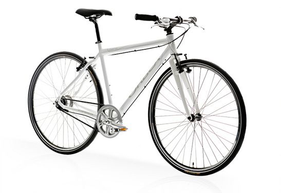

Merida I8 kanske? Rullbromsar och 8-växlad nexus. 7000:-
Fan, den borde jag ha köpt egentligen.
