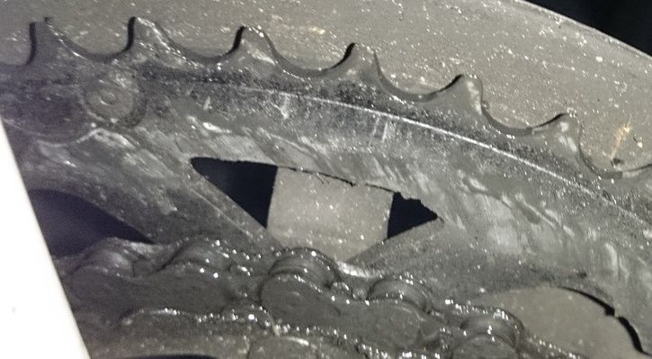

Märkte när jag bytte kedja att det även var dags att byta kassett, men jag funderar på om jag borde byta hela drivlinan. Spontant känns det så då det gått rätt långt men ser de utslitna ut och hur ser mat att det är dags att byta?
Bifogar en bild på stora klingan.
    62.8 KB · Besök: 37

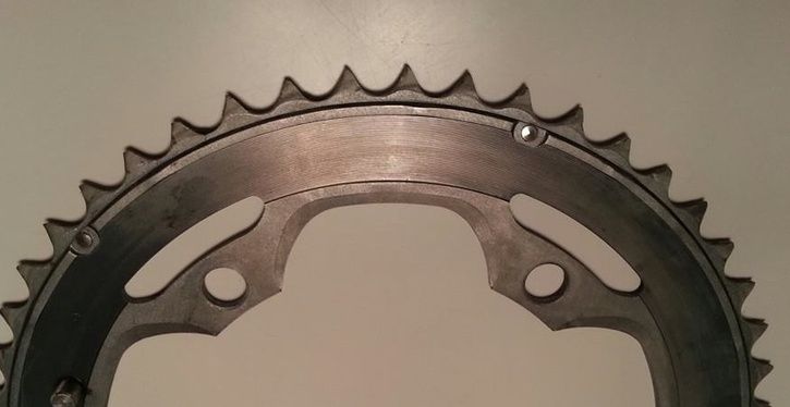

Byter drivlina på pendlaren vid behov. Tvättar den ogärna och slänger på olja när det behövs.
Unnade mig lite nytt för ett tag sedan då var drevet så här fint:
