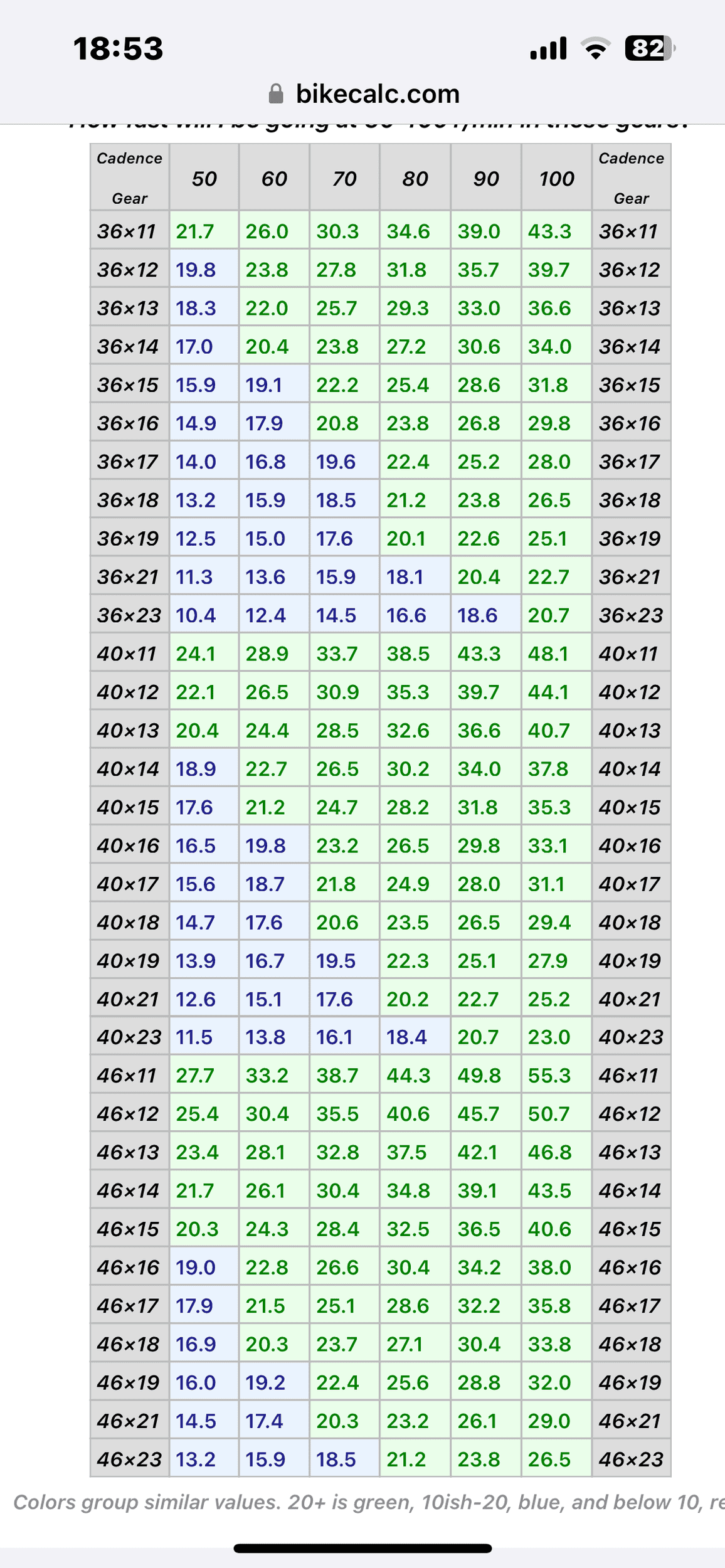

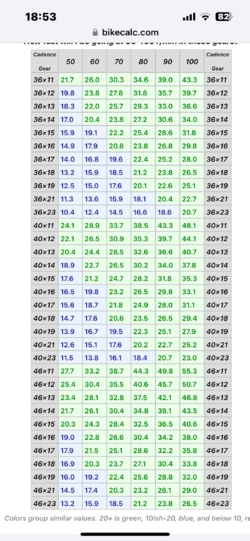

Jag är alltid så imponerad över hur starka och snabba alla är.
46x16 med 90 i kadens så pendlar man i lite över 34km/h och trampar inte ut kassetten innan 60km/h
Jag måste vara extraordinärt vek
    199.7 KB · Besök: 73
Pendlingshoj, ännu en fråga om utväxling
