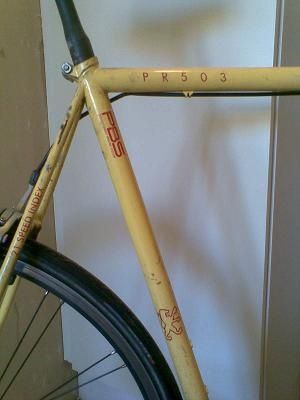

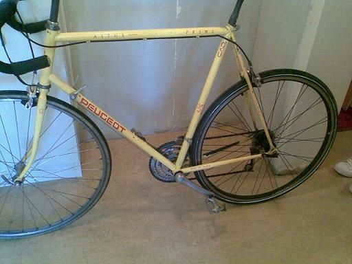

Har hittat en Peugeot-ram som jag skulle vilja ha lite info om (årsmodell etc).
Den enda informationen jag har är vad som står på ramen:
Altus
PR503
CAD (computer aided design)
Färgen är någon gulaktig nyans.
Har inte orkat kolla serienummer, men om det skulle hjälpa så kan jag kolla det.
Även tips vad jag ska hitta på med ramen mottages tacksamt, SS/fixie/inget???

Bättre sent än aldrig ;)
Har nu kollat upp ramnumret samt tagit några bilder...
Ramnummer: 1206 27713

Fixed, eller SS utan spännare, blir svårt eftersom den har vertikala dropouts. Det går iofs att lösa genom att bygga om bakhjulet med ett nav med excentrisk axel ( White ENO är det jag känner till ).

> Har den verkligen vertikala gaffeländar? Kan inte
> riktigt se hur de ser ut... min har det inte.
Tyckte att det såg så ut, men jag kan ha fel.
