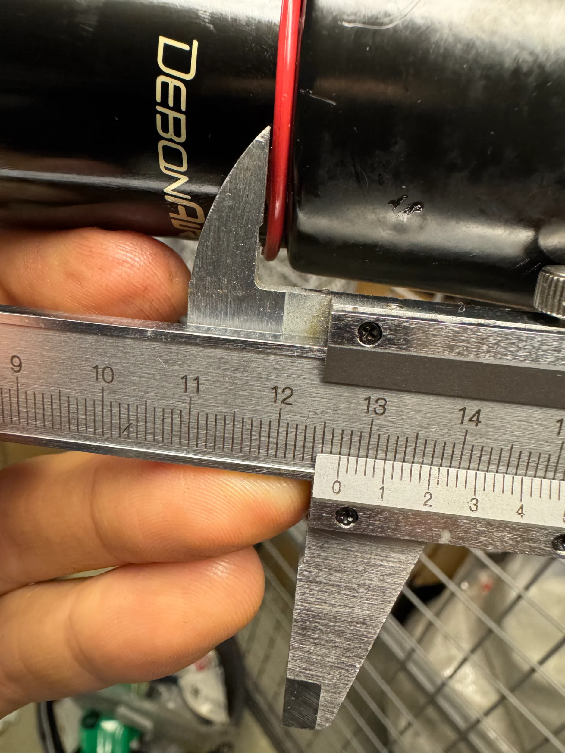

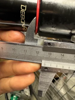

Gick ner i källaren och hittade 5 olika airshafts, började mäta, efter ett tag lade hjärnan av.
Det verkade vara svårare att utröna hur mycket travel de ger än jag trodde.
Det som satt i var C1 160mm, det som jag hade som skulle vara 150mm (B1 tror jag) var nästan 2cm kortare till ”den röda grejens botten”.
Gav upp och bara satte i det som jag kapade till 125mm (som typ är A1 från en Pike eller något sådant, botten är svart och gjord av någon hårdplast)
Fick en Lyrik med ungefär 127mm fjädring
Så de kanske är samma ändå?
Eftersom det blev typ rätt :)
Eller borde jag mätt upp till kronan istället för sag indikatorn?

Jag plockade bort allt från skaftet inkl den elda metal grejen. Sen mätte jag synlig metal.
Behövs en 160mm pike för att jämföra.
Metal grejen måste av, den är olika på b och c
