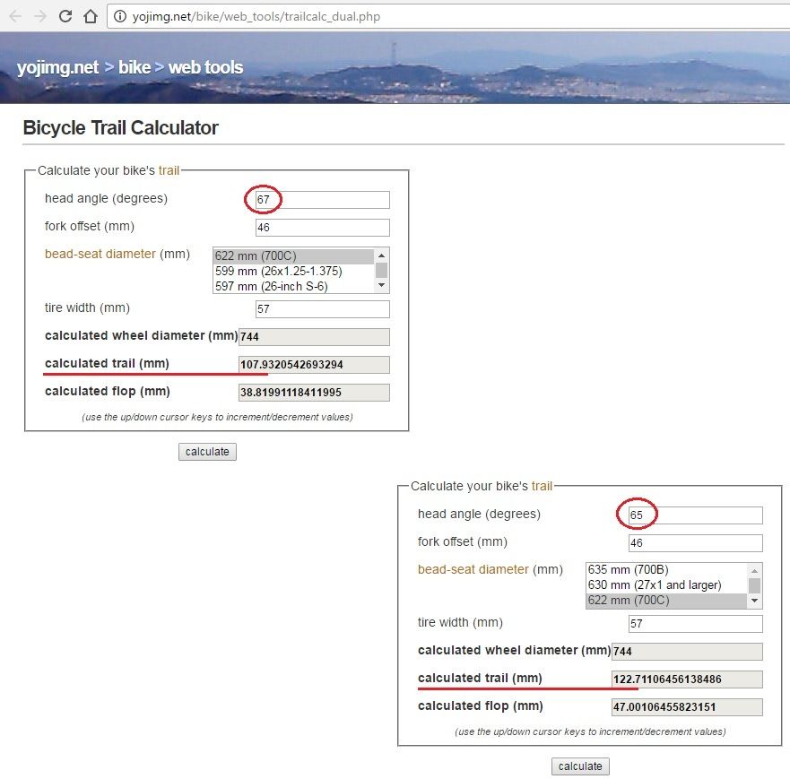

Hur mycket ändrade du försprånget i mot original.
Oj har inte räknat på't, men jag har gått från 67 grader till 65 grader och gaffeln är en Pike med 46mm Offset.
Fram med mmstocken och mät .
Försprånget är hur snabbt det styr.
Precis, lägre värde ger en snabbare/nervösa styrning...
