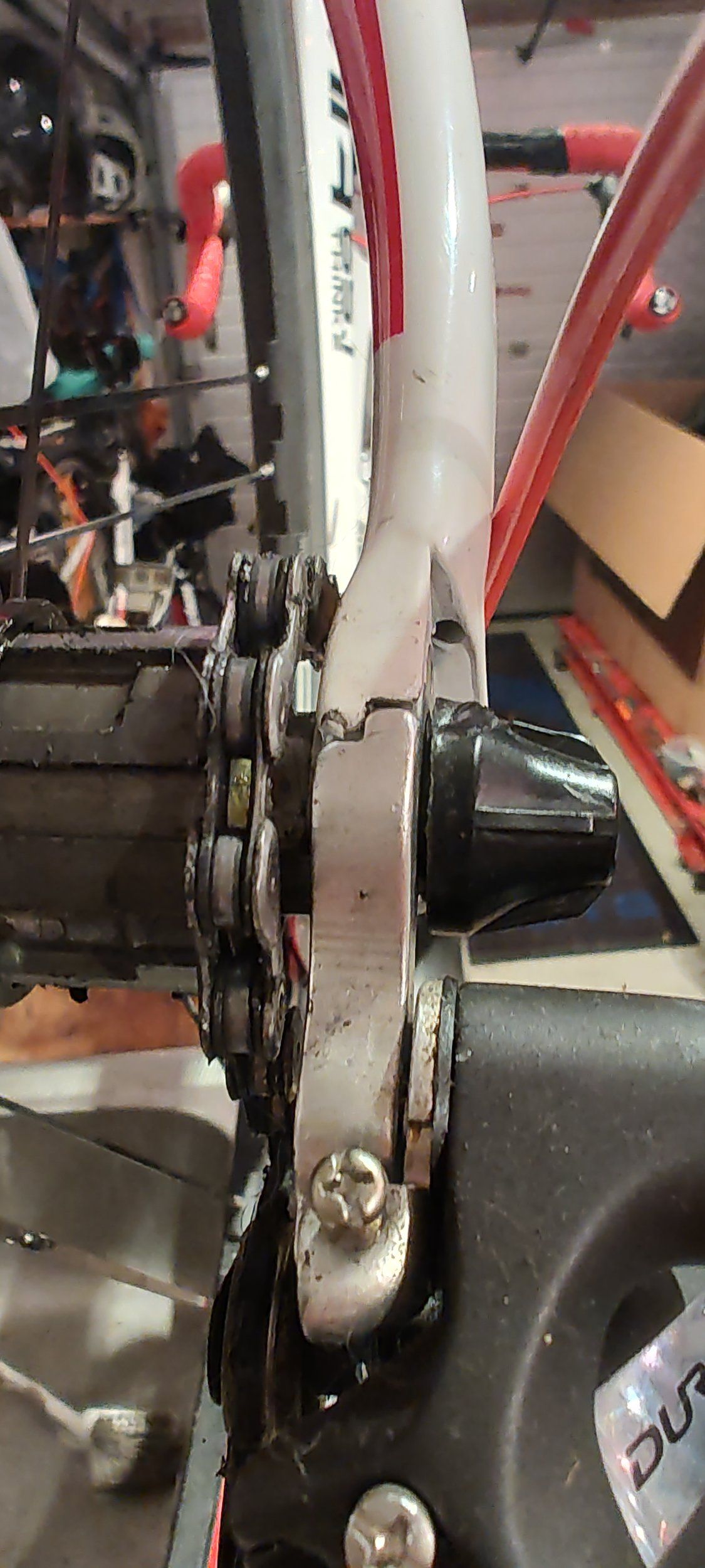

Köpte en beg Dogma 65.1 som visade sig vara fejk.
Fick pengarna tillbaka från säljaren, allt gott!

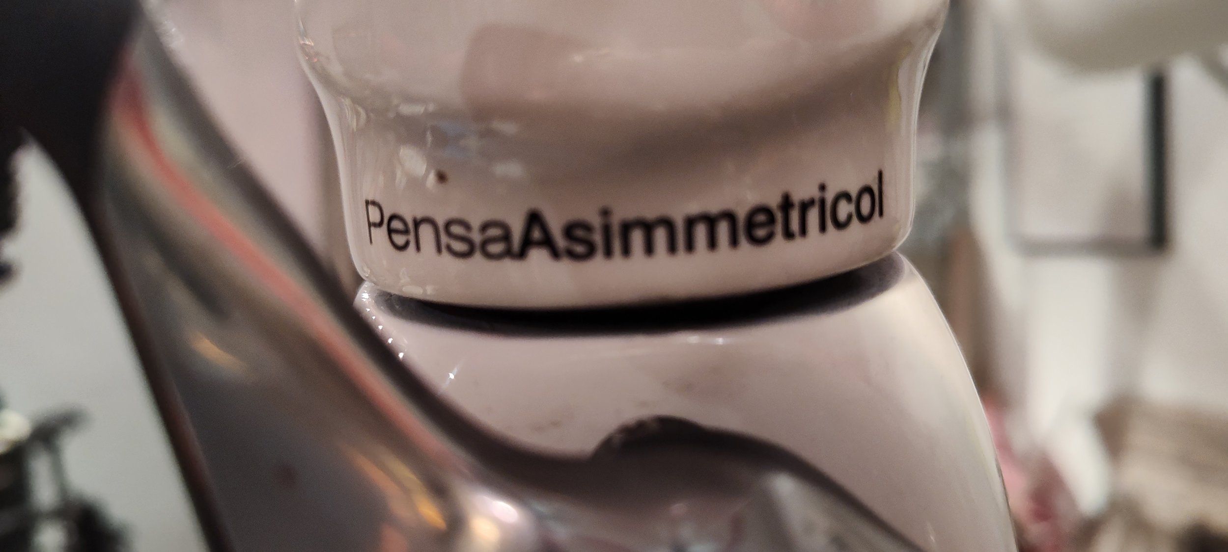

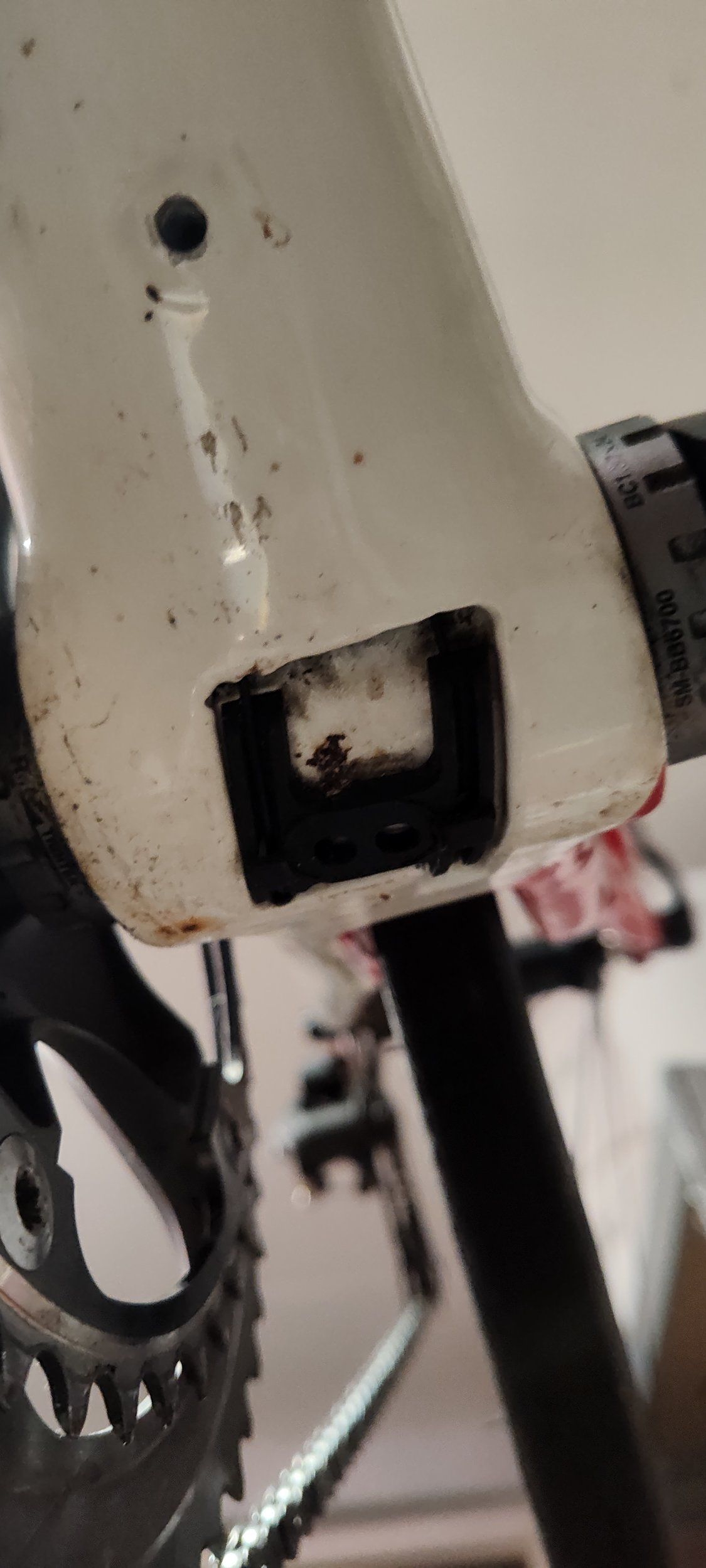

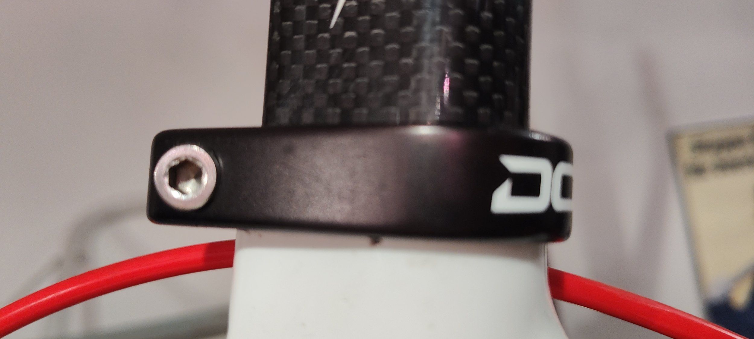

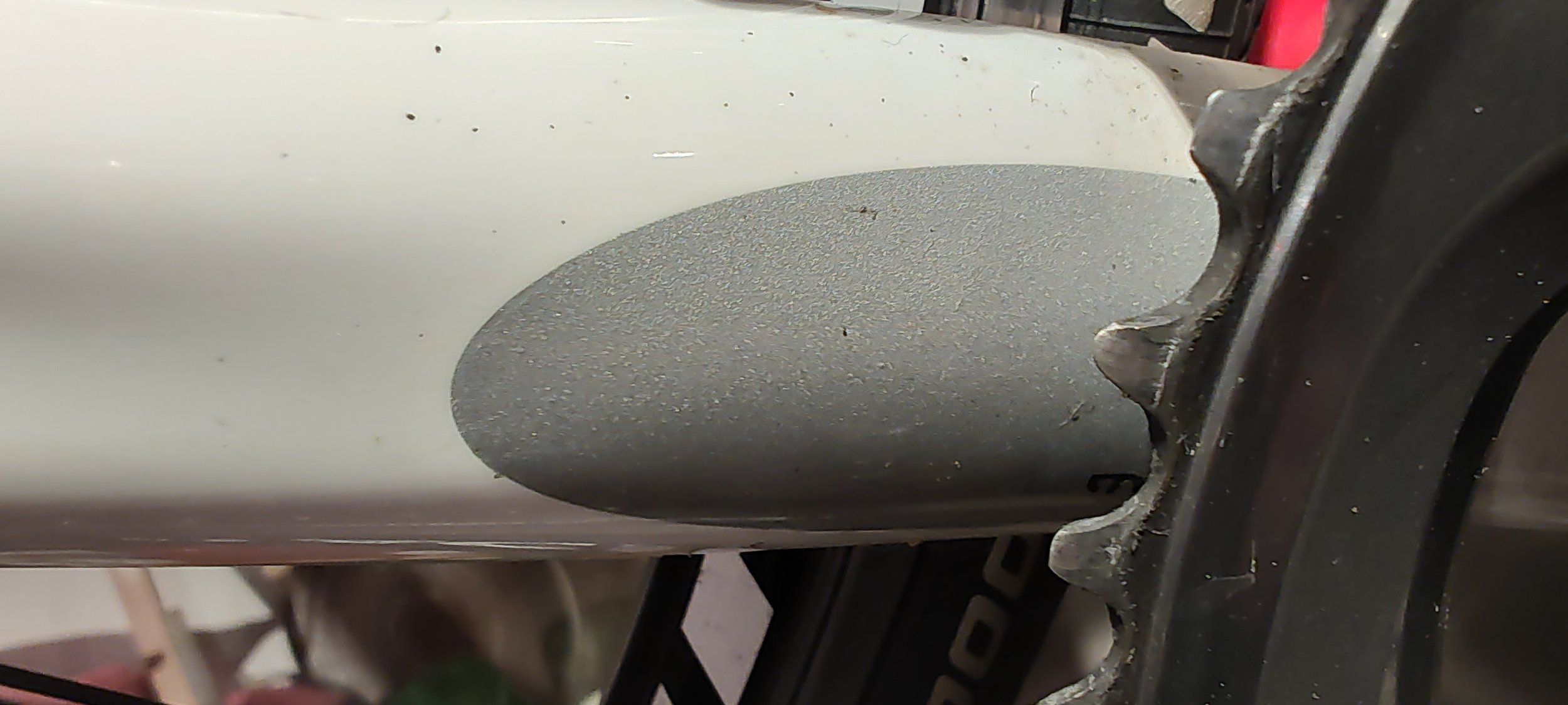

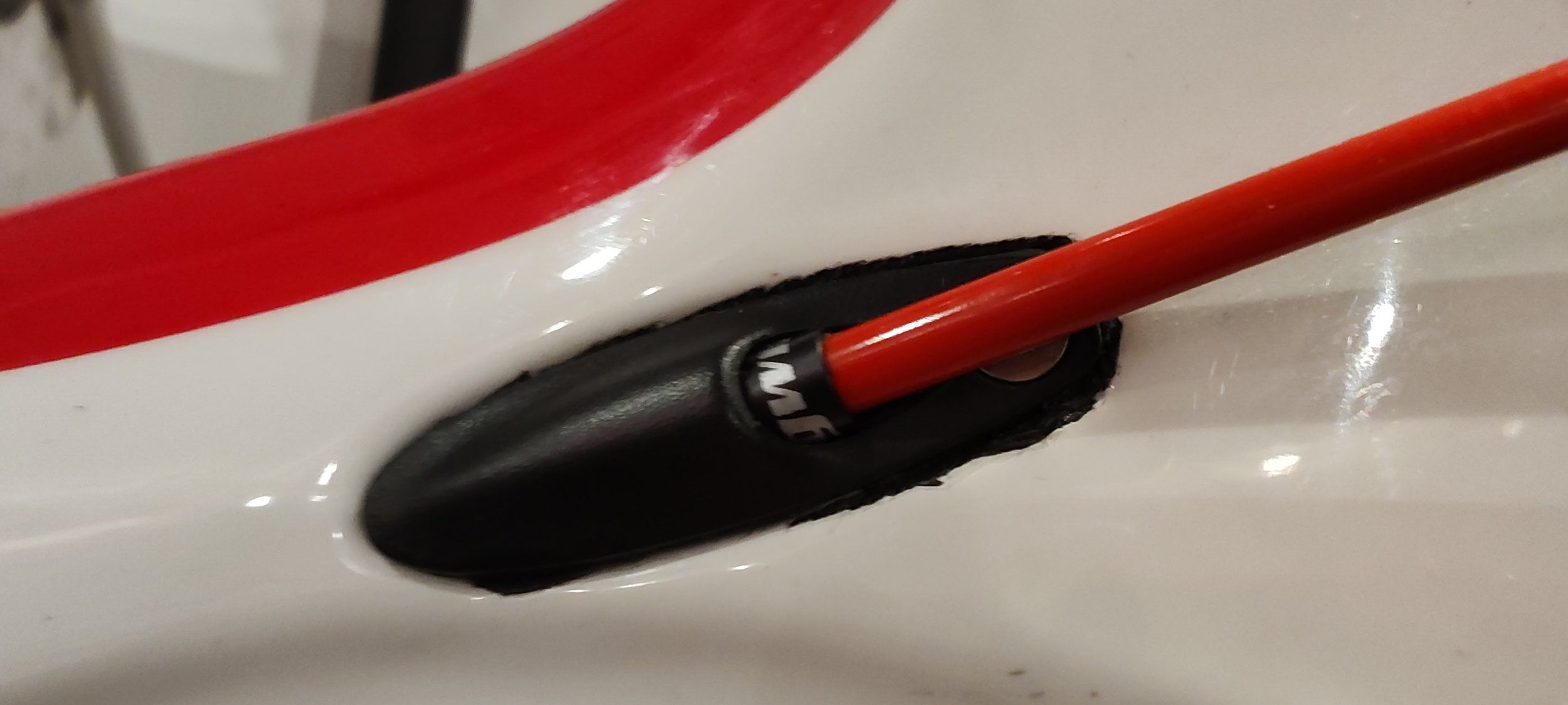

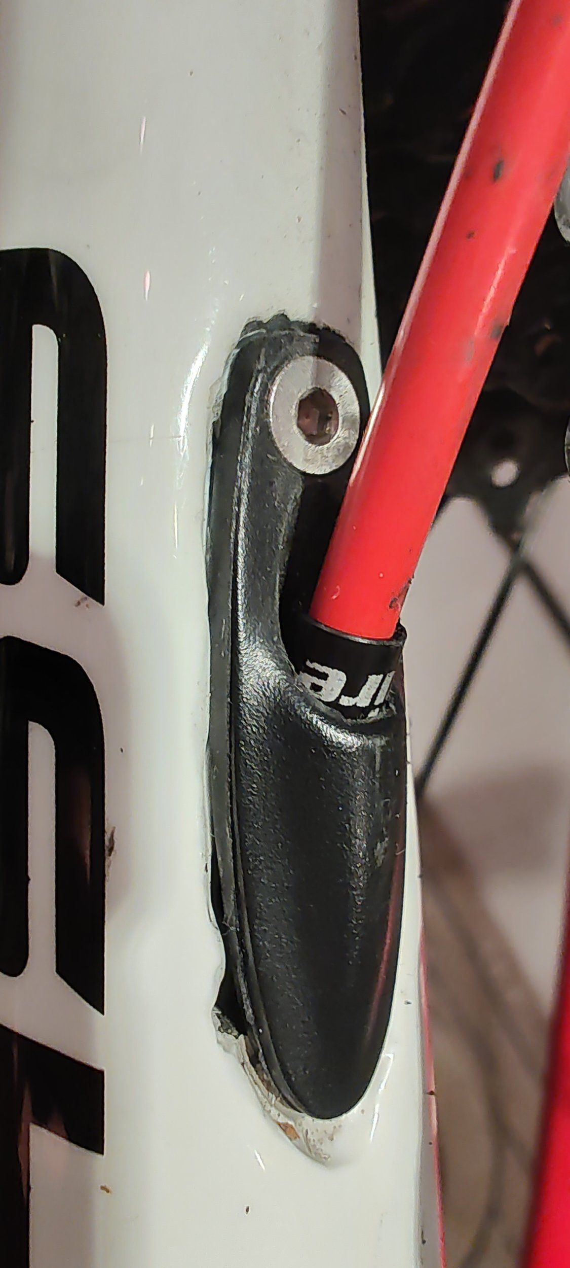

Men passar på att lägga upp lite bilder här, mest för att beskriva vad just den här exemplaret hade för avslöjande detaljer.
Om vi börjar med första bilden:
- Infästningarna till vajeringångarna på ramen : slarvigt och bubbligt
- kedjeskyddet vid vevlagret är bara en ditmålad grå ellips, inte ett påklstrat riktigt skydd
-flera vajeringångar/infästningar
- alldeles för tjockt växellöra.
- spännkragen till sadeljusteringen saknar åtdragningsmoment i newtonmeter....
- Pensa Asimmetrico! (Tänk osymmetriskt) ska det stå med utropstecken. Istället har man blandat ihop utropstecknet med ett "l". Dessutom med tunnade typsnitt för ordet "Pensa"
- märklig vajerledare/täcklock under vevaxellagret.
Jepp, det var det.

Det dumma var att jag misstänkte inte alls att det skulle vara något lurt med den allting verkade reko.
(När jag komm hem så började jag titta på detaljerna)
Just plagiat- / kopia- / fejkmarknaden i Kina åker ofta på detta med den västerländska stavningen/ grammatiken. Ärlighetens en annan så borde jag ha varit noggrannare på plats, nu blev det 400 km i onödan. :-(
Vi hade en bra & civiliserad dialog med säljaren, fick tillbaka mina pengar, all heder åt honom !!!
- jag tror uppriktigt att han själv har blivit lurad.
Detta inlägg ska bara ses som en serie bildbevis.
