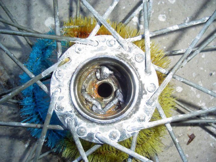

Nu hittade jag bilden, Ville gjorde en sådan footie-till-fixie-konvertering för en massa år sen och det blev ett utmärkt stabilt fastnav.
Det smetiga är förstås inte lagerfett utan tvåkomponents superepoxy.
villesfixie.jpg ht=540
