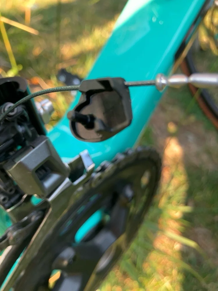

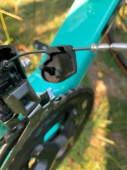

Hejsan! Är en riktig amatör på cykel och behöver lite hjälp. Jag har en Bianchi Impulso, skjukt skön cykel, som jag fick av min kära hustru förra året.
Det har lossnat ett plastlock som sitter fast på vajern på den främre växeln, se bild. Jag kan verkligen inte se vart den sitta och hoppas det finns någon som kan hjälpa mig. Har googlat bilder och frågat ChatGPT men utan resultat.
Det är Shimano GRX-växlar.

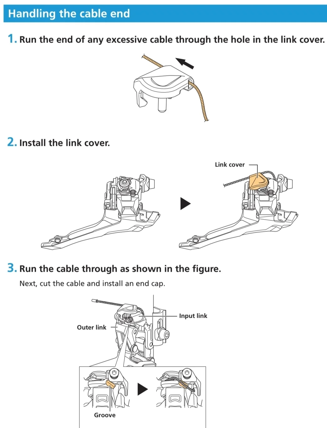

Tusen tack för det! Du ska veta hur många gånger jag försökte få dit grejen där, många andra ställen också iofs. 😂 Men inga problem med den beskrivningen! Återigen igen, mille grazie! 🙏
