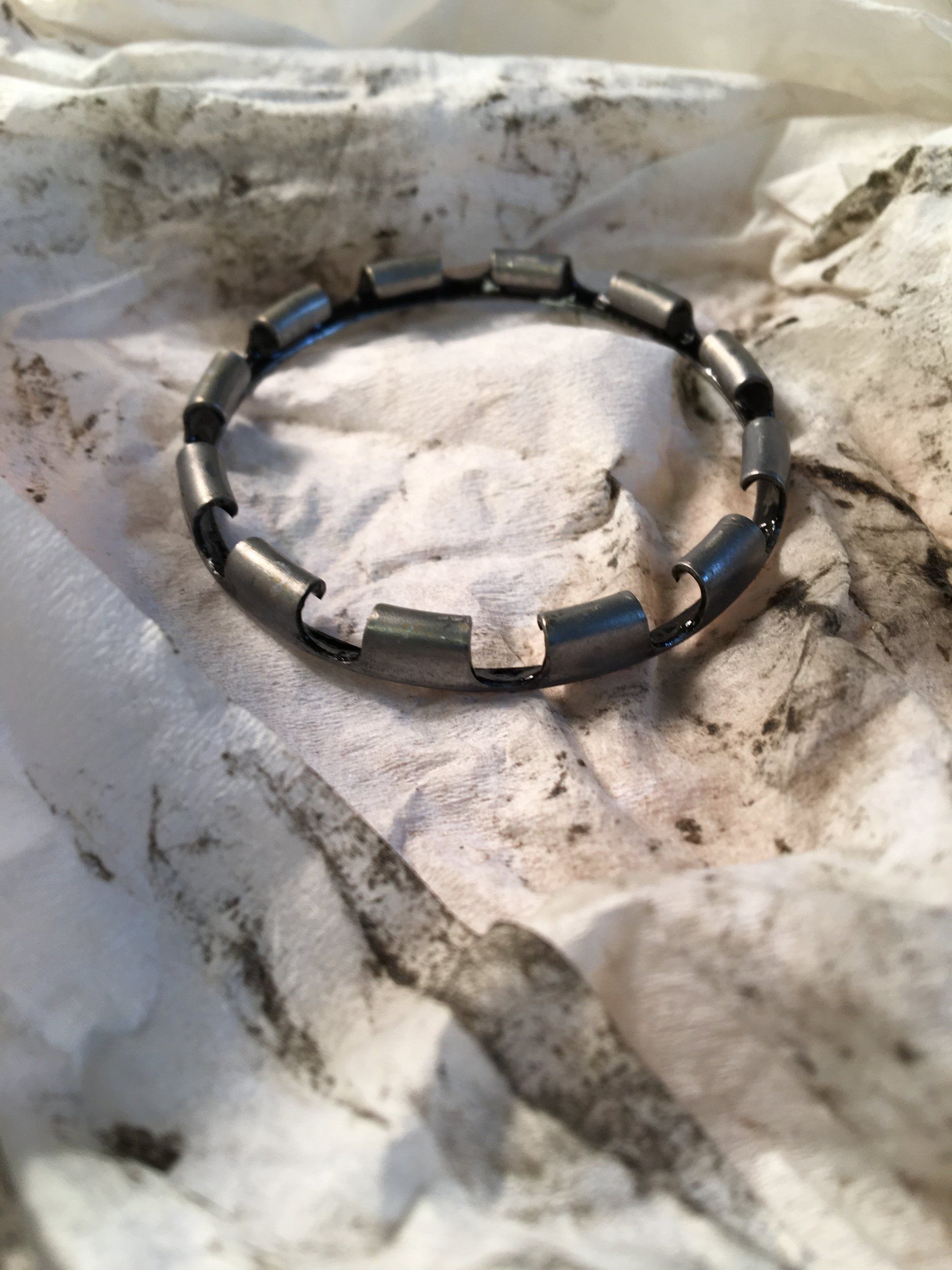

Hej. Kan man ta ett kullager från ett gammalt skrotat hjul och sätta in i ett likadant nav på en cykel som används?
Bakgrundshistorien finns här: https://happyride.se/forum/threads/...ickar-torpedo-3-vaexlat.3697005/#post-4315462
Jag har ställt frågan i den tråden men känner att jag inte riktigt har tid att sitta och vänta på svar från enbart personen (ev två) som kommer se det.
Kulringen (trasig) verkar svår att få tag på ny och jag skulle vilja plocka de som är hela från det gamla skrothjulet. Får man göra så eller är det big no-no?
Hjälp en n00b!

Tack, det vet jag redan att man kan göra.
Men nu när jag sitter här och har tillgång till hela lagerringar i rätt storlek så undrar jag i alla fall om det går att ta dessa och sätta i min cykel.
Det är den här typen av lagerringar:
    459.8 KB · Besök: 95

Det man inte skall göra är att blanda kulor från olika lager eller blanda nya och gamla kulor för de kan vara olika slitna med olika diametrar. Att flytta över en hel kulring är inga problem alls, det går fint att göra :)

Kan jag ta kulringen från den andra cykeln, och sätta i kulorna från mina egna lager? (Åtminstone tills jag får tag på nya kulor, sitter med cykeln isärskruvad nu och det tar ju ett tag att få hem en beställning)

Det går bra bara det är kulor från samma lager du sätter i kulringen och såklart att kulorna är i bra skick och rätt storlek. Bra skick är alltså blanka och fina utan gropar :)

Det är rätt storlek. Men det visar sig vara två av 12 kulor som är i dåligt skick, en har en liten grop och en har en ganska rejäl.
Om jag vill kunna skruva ihop cykeln för att kunna cykla hem den, och bara använda den på korta turer tills jag kan få hem nya kulor och byta allihop:
Vad är minst illa?
1 Låta de trasiga sitta i tillsammans med de andra
X ta bort den ena eller båda och köra på 10 eller 11 kulor i det lagret
2 ta två från den andra cykelns lager i alla fall?
Det blir en temporär lösning i så fall, och hade jag inte skruvat isär och upptäckt detta så hade jag ju cyklat vidare på den ändå med de trasiga kulorna.

Jag hade nog tagit de gamla och placerat de dåliga på motsatta sidor och sedan bytt snarast möjligt. Att blanda är inte alls bra, om de två du tar från de andra är lite mindre än övriga gör det inte så mycket men är de större blir lagerbanorna snabbt förstörda.

Jo så är det säkert.
Dessa nav har dock samma märkning på bromsarmen som på min cykel. Kulorna mätte jag med skjutmått (tyvärr ej digitalt), och de har samma diameter. Själva kulringarna höll jag ”rygg mot rygg” så att säga och de såg lika stora ut.

Så tänkte jag med, så då gör jag så.
