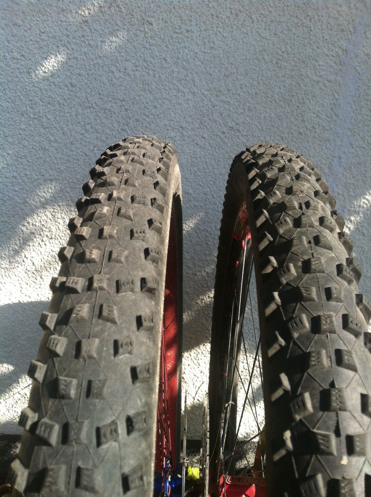

så här ser rocket ron 2,25 ut på 40i fälgar och crest. de rullar bättre på både asfalt och stök med 40i, kantgreppet är oförändrat överlägset.
nackdelen är några hundratal gram i viktstraff.
