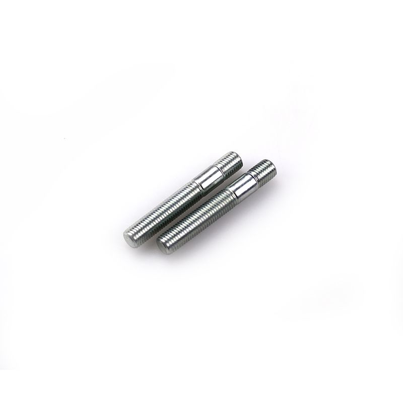

s förslag är det bästa och enda verklighetstillvånda förslag jag sett här, fast jag skulle föreslå gängstav som man kapar i rätt längd redan från början och mjukar upp änden på, sen drar man den fast med två motdragna muttrar, Raggamuffin kör väl rally och kan allt om sånt. Buss på bara.
PM180 till 180.
Hade gängorna nästan varit döda är det inget dåligt alternativ till en helicoil. Jag hade dock svarvat en pinnskruv så man hade fått med midja så den gick att spänna.
Men i detta läget är det onödigt imho :). Lika så 200mm skiva så det får vara som det är, får fräsa av kontaktytorna vid tillfälle. Men meck att få upp gaffeln bra i fräsen..
