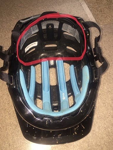

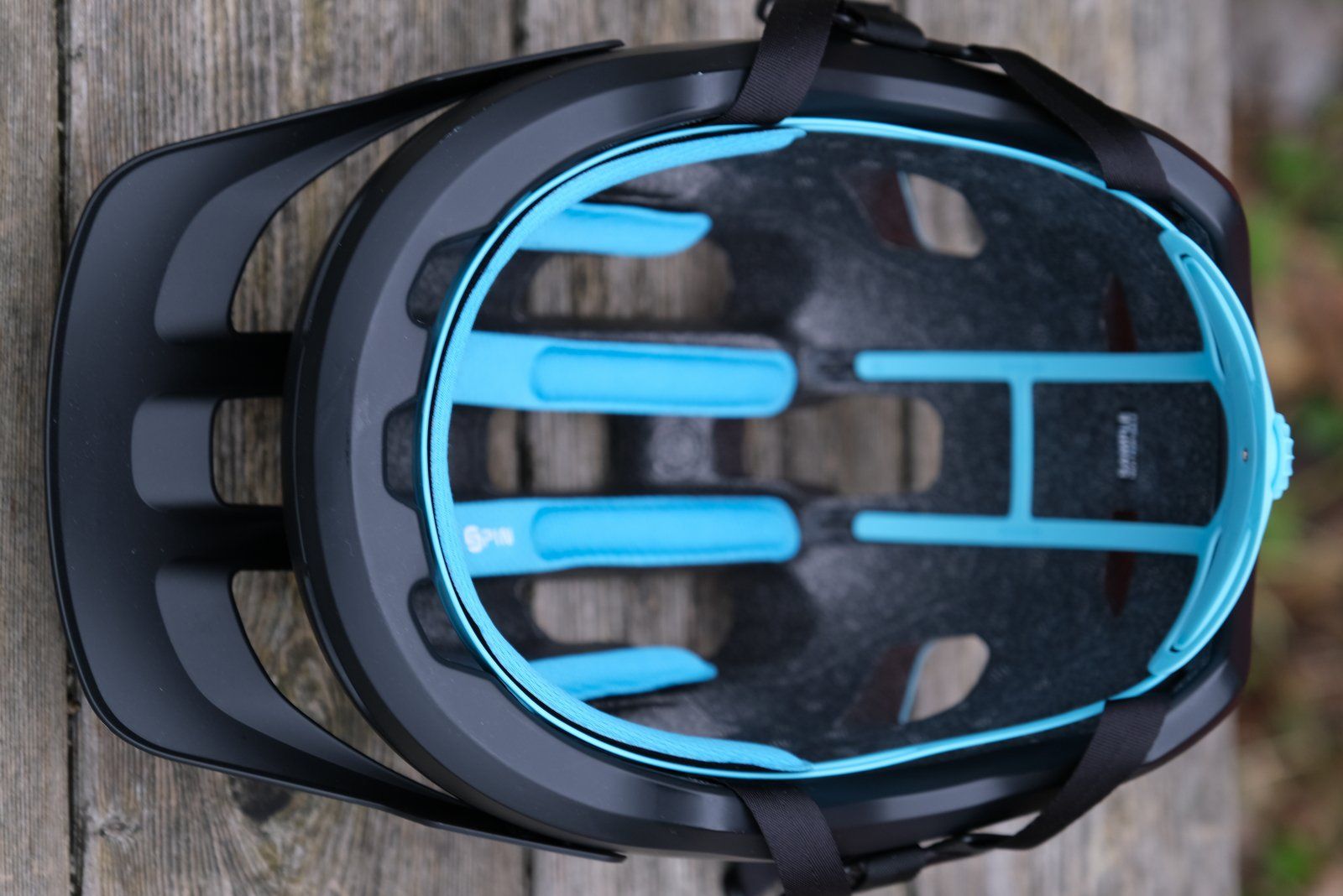

Nu var det inte det jag pratade om, utan mängden pads I POC hjälmar (med spin) kontra mina andra med mips. Min TLD A1 har pads hela vägen runt huvudet, Axion och Tectal har endast där på främre delen.
Smaken är som baken, passar den dig är det ju bara bra.
POC Tectal - ingen MIPS
Aha jag förstod/förstår inte kritiken, är det för lite kuddar?
Exakt. Och att de känns väldigt "b-iga" kvalitetsmässigt.

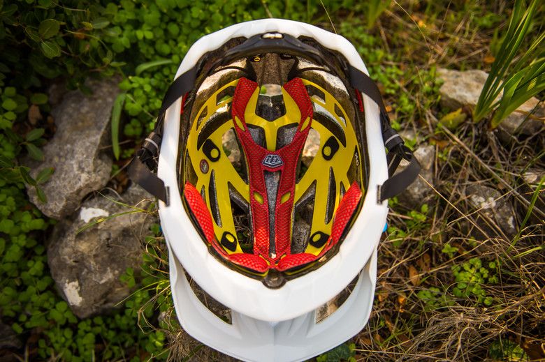

Tectal och Axion. Opaddade biten trycker rakt ner på ovansida huvudet på mig iaf.
TLD A1 (Täcker hela vägen baksidan).
