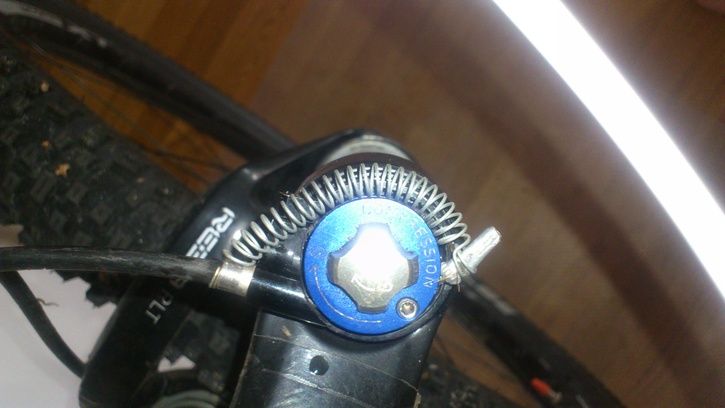

Så där var min gaffel också ett tag. Försvann när jag bytte olja och gjorde rent.
Innan jag servade löste jag det på detta enkla sätt.
