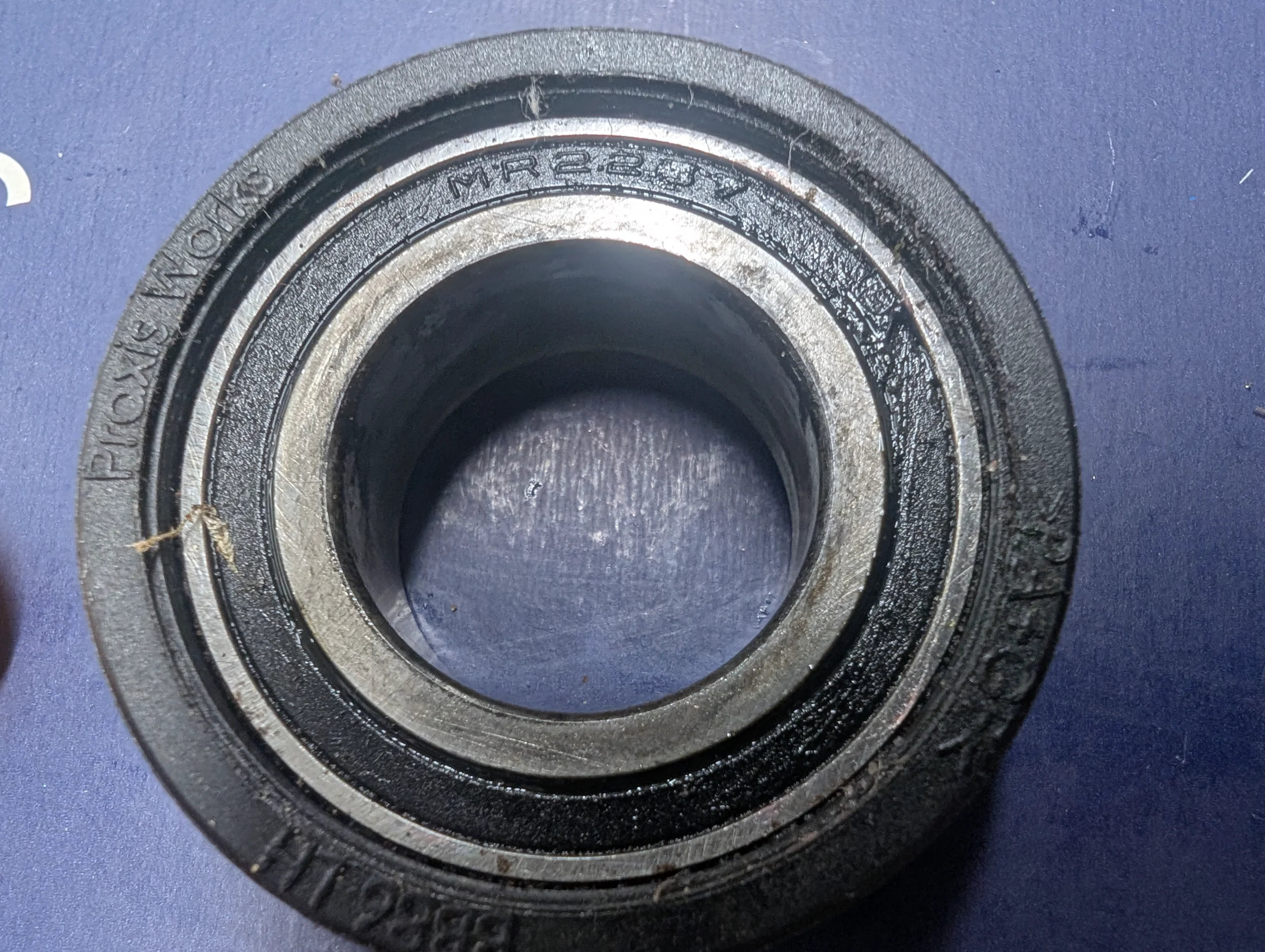

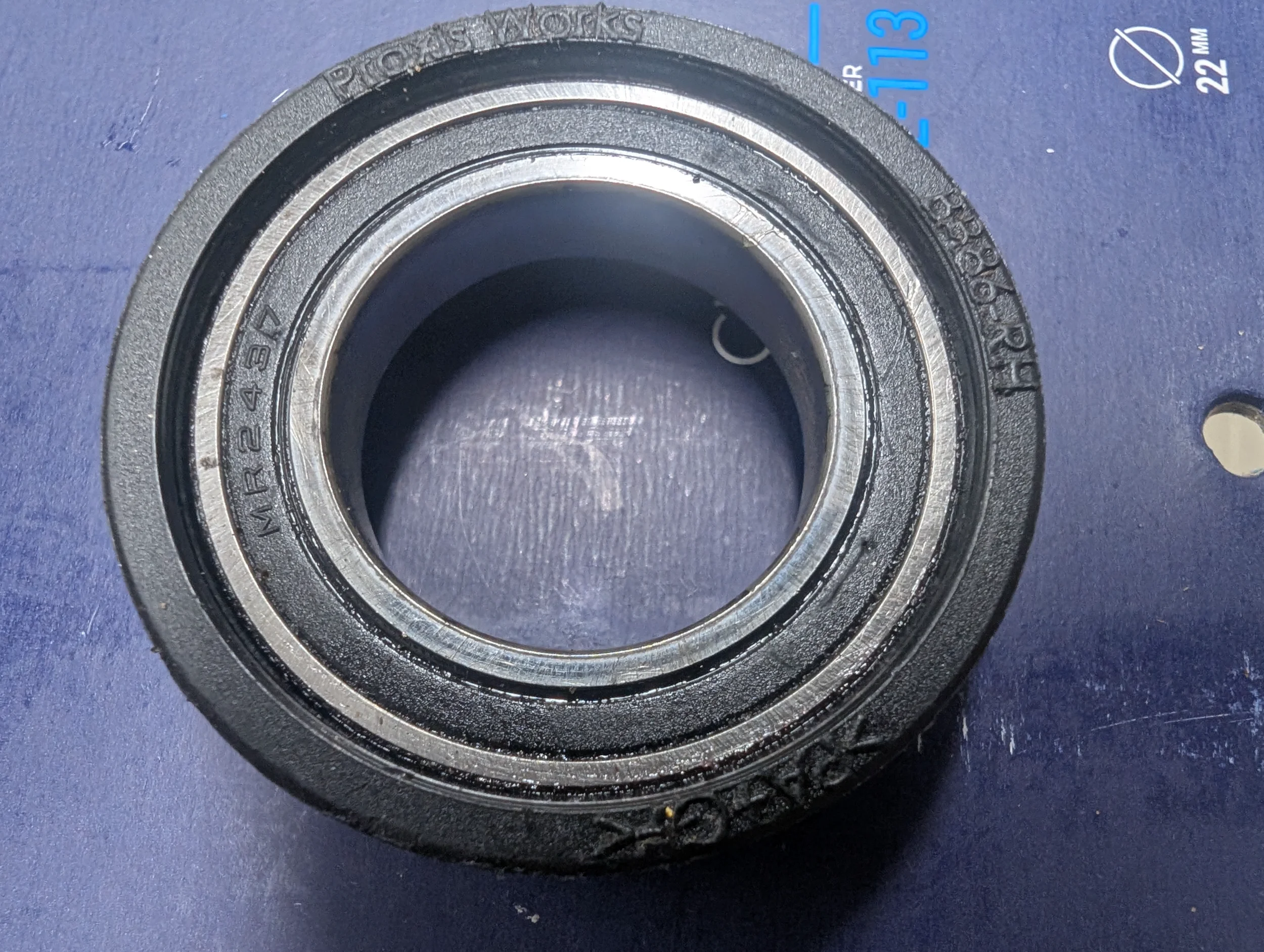

Hej
Trek Fuel ex5 gen 5. Står i specifikationer detta.
* Shimano mt500 pressfit 92 mm. Stämmer inte med verkligheten.
Men icke när man demontera. Är en praxis MT24 som vevarm med 22 mm spindeln och 24 mm på armen.
Beställde delar en Shimano deore BB - mt500 92 mm. Stämmer inte att montera. Har demonterat delar och ska hitta reservdelar. Hittar i Holland.
Finns 2 st alternativ.
* Praxis Works BB86/90/92 SRAM GXP Road/MTB Pressfit Bottom Bracket
Eller
* Bikone Adapter för konvertering från Shimano till Sram GXP
Hur hade ni gjort?
Eller andra ideer?
Tänkte beställa nu i veckan.

24/22 är Sram GXP och mig veterligen inget annat så jag hade köpt rätt vevlager direkt och inte hållit på med adaptrar som innebär en felkälla om det går att undvika.
Sen vet jag inget om alla PF-standarder så om det kan finnas synpunkter där får nån annan ha dom. (Själv kör jag uteslutande BSA av anledning)
