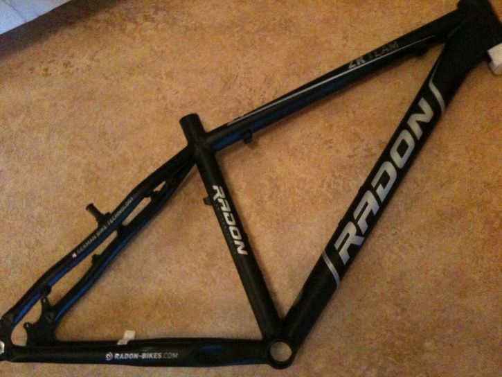

Ähum, nu när jag kom hem och tittade lite närmare på ramen upptäckte jag att den inte var lackad utan anodiserad. Så jag antar att det inte längre är lika aktuellt att preparera den... Mitt största bekymmer just nu är hur som helst att jag fått fel ram, jag beställde en ZR Race men fick en ZR Team :-(
Bjussar på en bild så länge trots att det är fel :-)
IMG_0181.JPG ht=544
