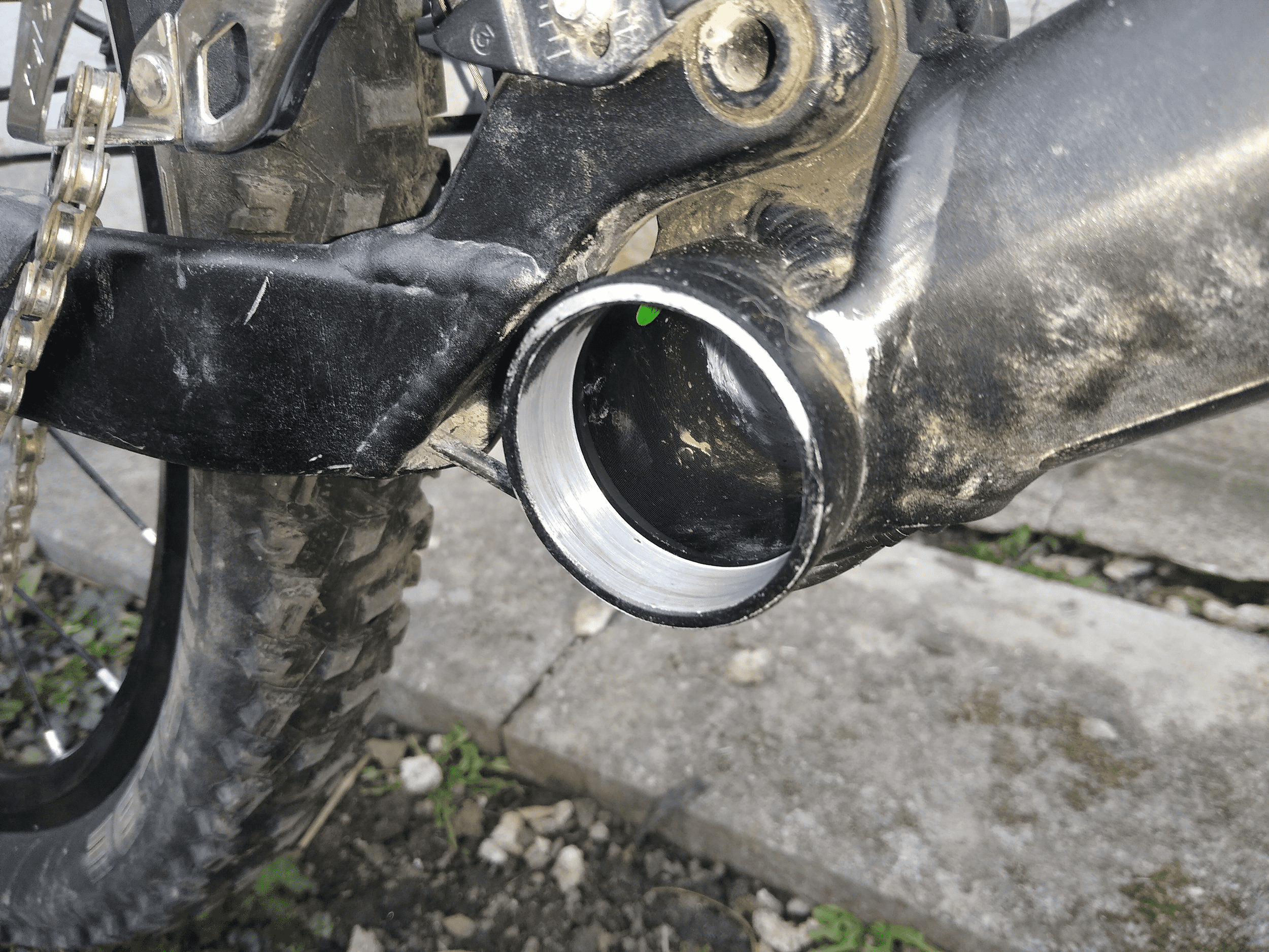

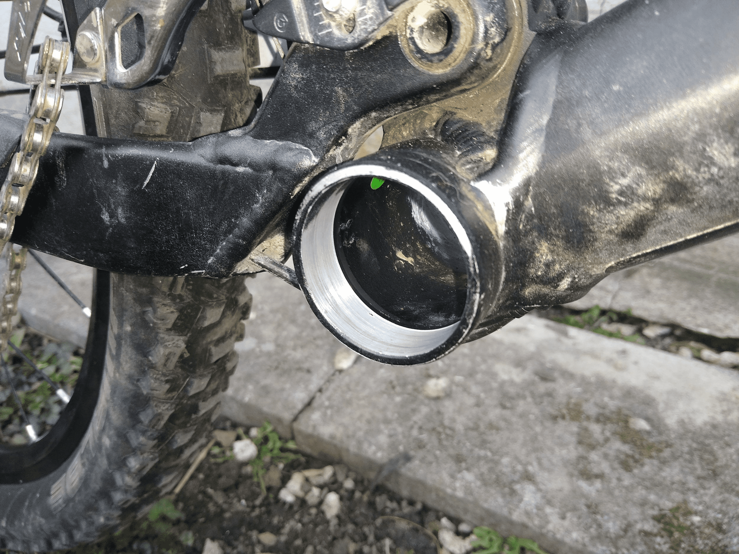

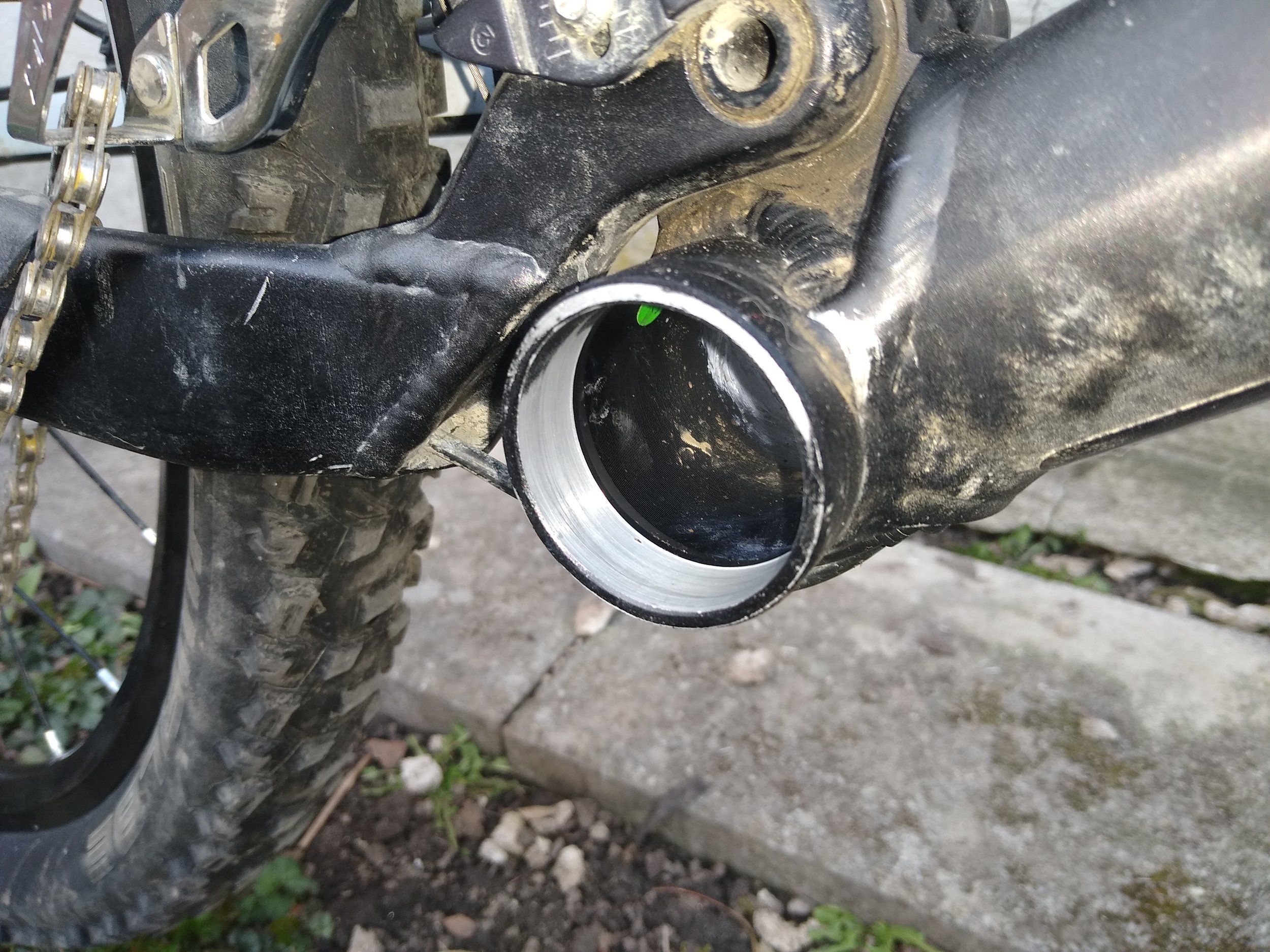

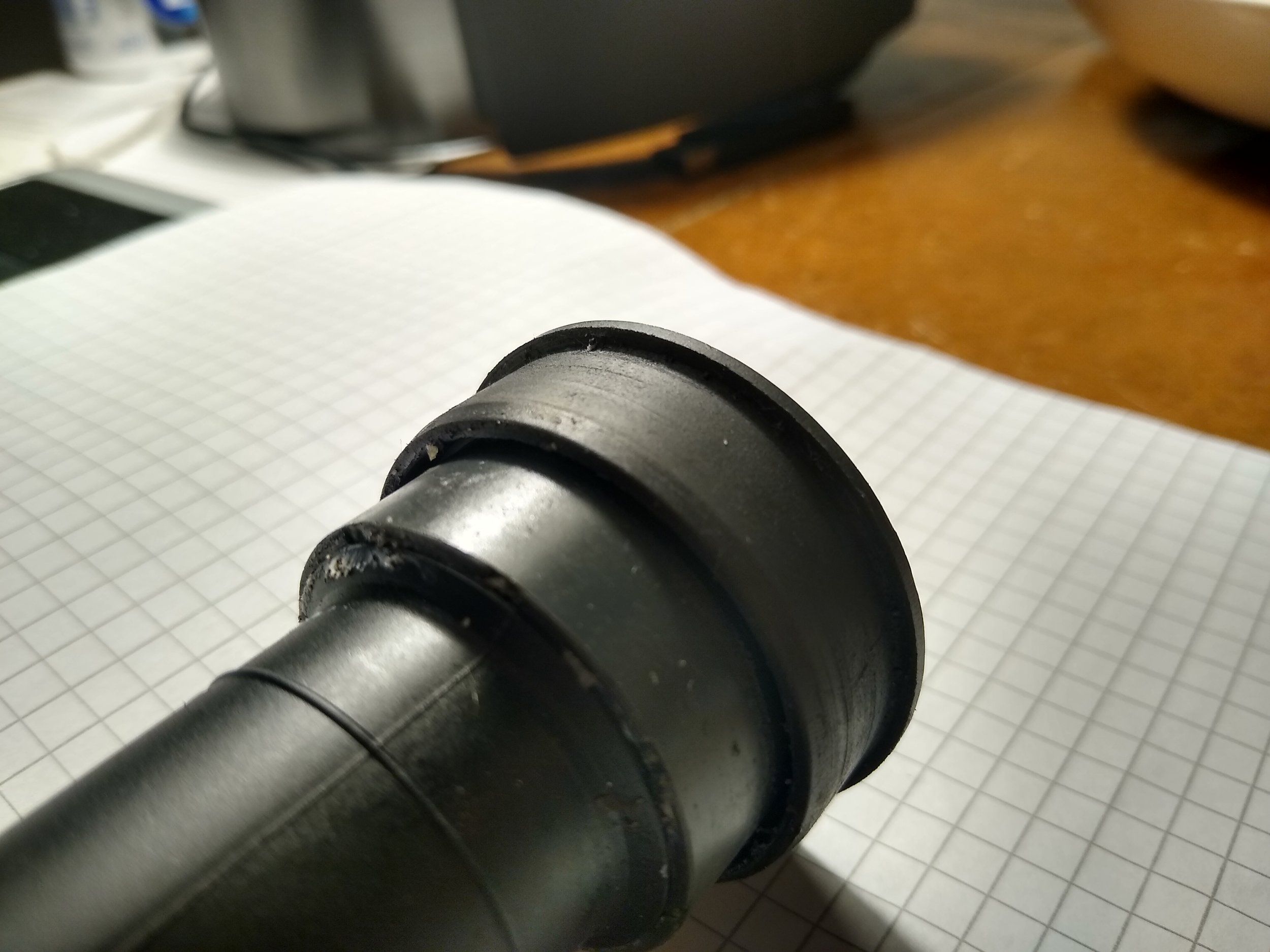

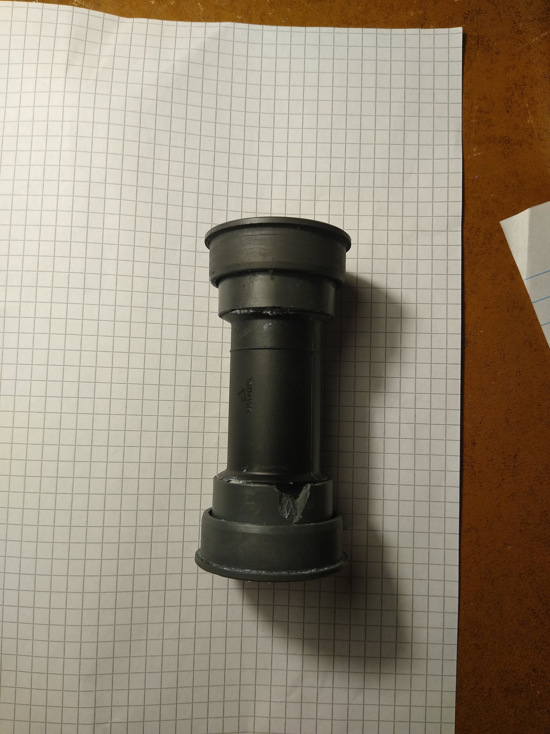

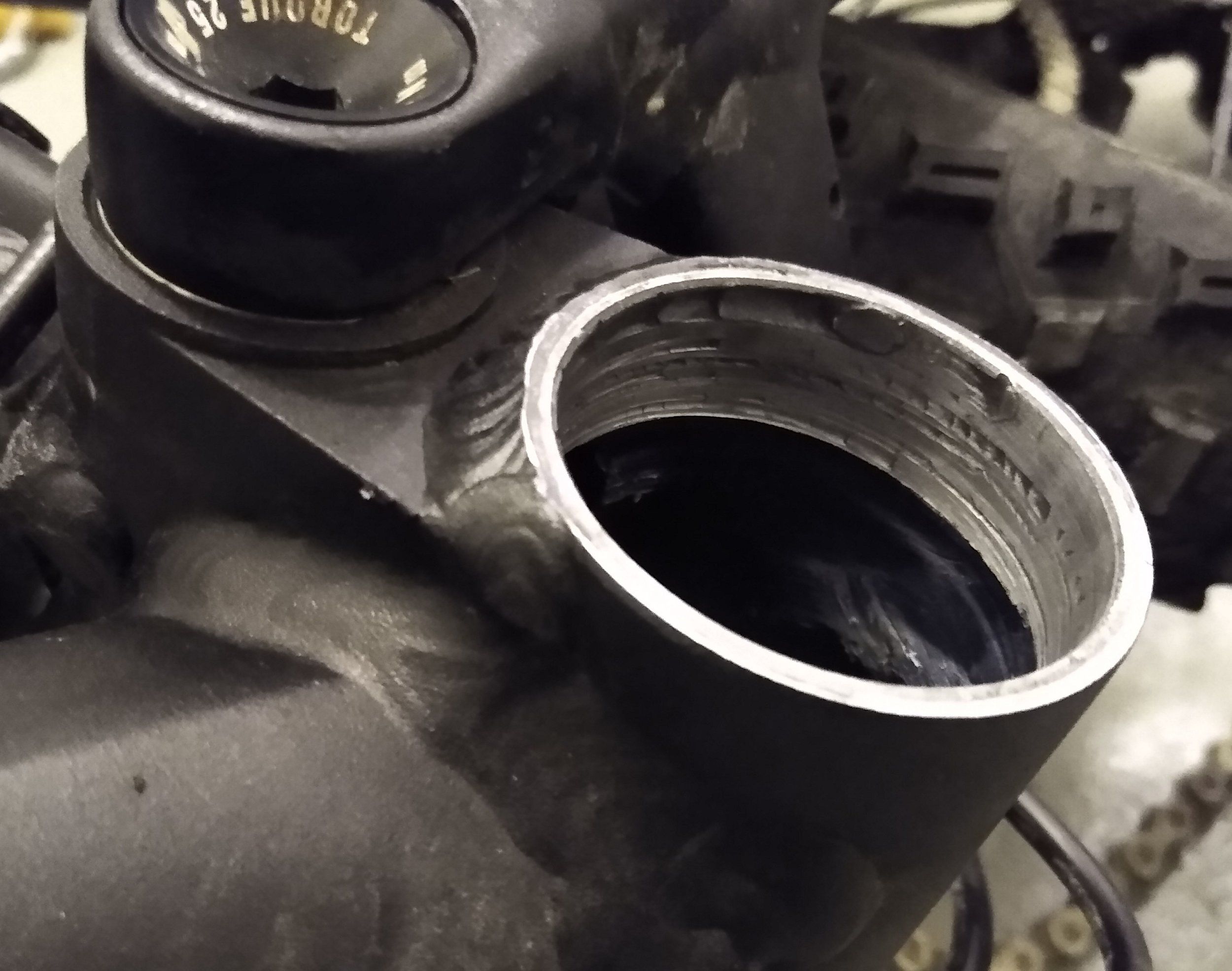

Jag har en Canyon Nerve som jag haft sen 2014 och som gett mig många lyckliga mål på sadeln. Den har dock används sparsamt fram tills 2019-2020 (kanske körde 5-10 ggr per år 2014-2018, sedan 40 ggr per år 2019-2020), och nu under våren tänkte jag uppdatera lite utrustning på cykeln, eftersom jag märkt att dreven där fram och kassetten där bak varit lite slitna och jag har inte bytt något sen inköp (dvs. allting är original förutom bromsbelägg). Samtidigt ville jag passa på att byta vevparti, eftersom jag hade svaga misstankar på att den behövde bytas också (för ett tag sen hörde jag ljud från vevpartiet när jag cyklade, men det försvann snabbt därpå, så jag har inte kännt någon stress att byta det). Min modell har press-fit vevlager SM-BB71-41A https://bike.shimano.com/en-NZ/product/component/saint-m820/SM-BB71-41A.html

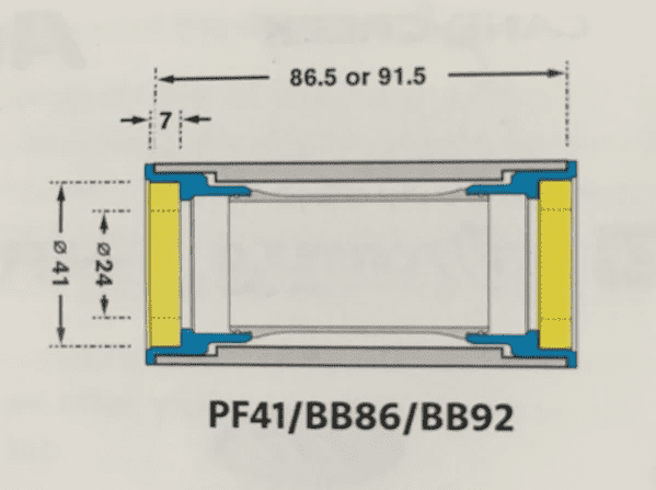

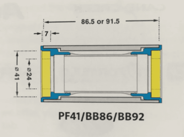

När jag lämnade in cyklen till min LBS, så fick jag dock reda på att de inte skulle kunna montera något nytt lager, eftersom diametern på hålet där lagret skall fästa (alltså, hålet i min ram, det gråa i bilden nedan) är för stor för lagret. Detta är inte fallet på höger sida, så jag tyckte såklart detta var konstigt. Och det är bestämt hålets diameter som är större än tänkt, eftersom verken det nya eller det gamla lagret passar på vänster sida, men de passar på höger sida.

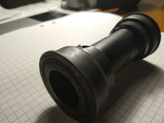

Skillnaden är så stor att man kan trycka in lagret utan något motstånd på vänster sida och till och med rotera själva höljet av lagret (blåa delen i bilden nedan) fritt i ramen. Det finns alltså ingen möjlighet för "press-fit"-lagret att pressas fast i ramen, och det är ramen som är problemet.

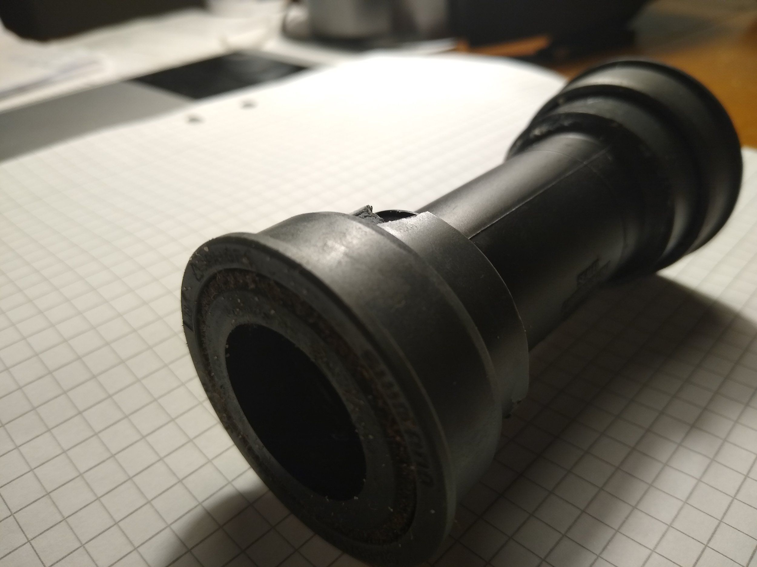

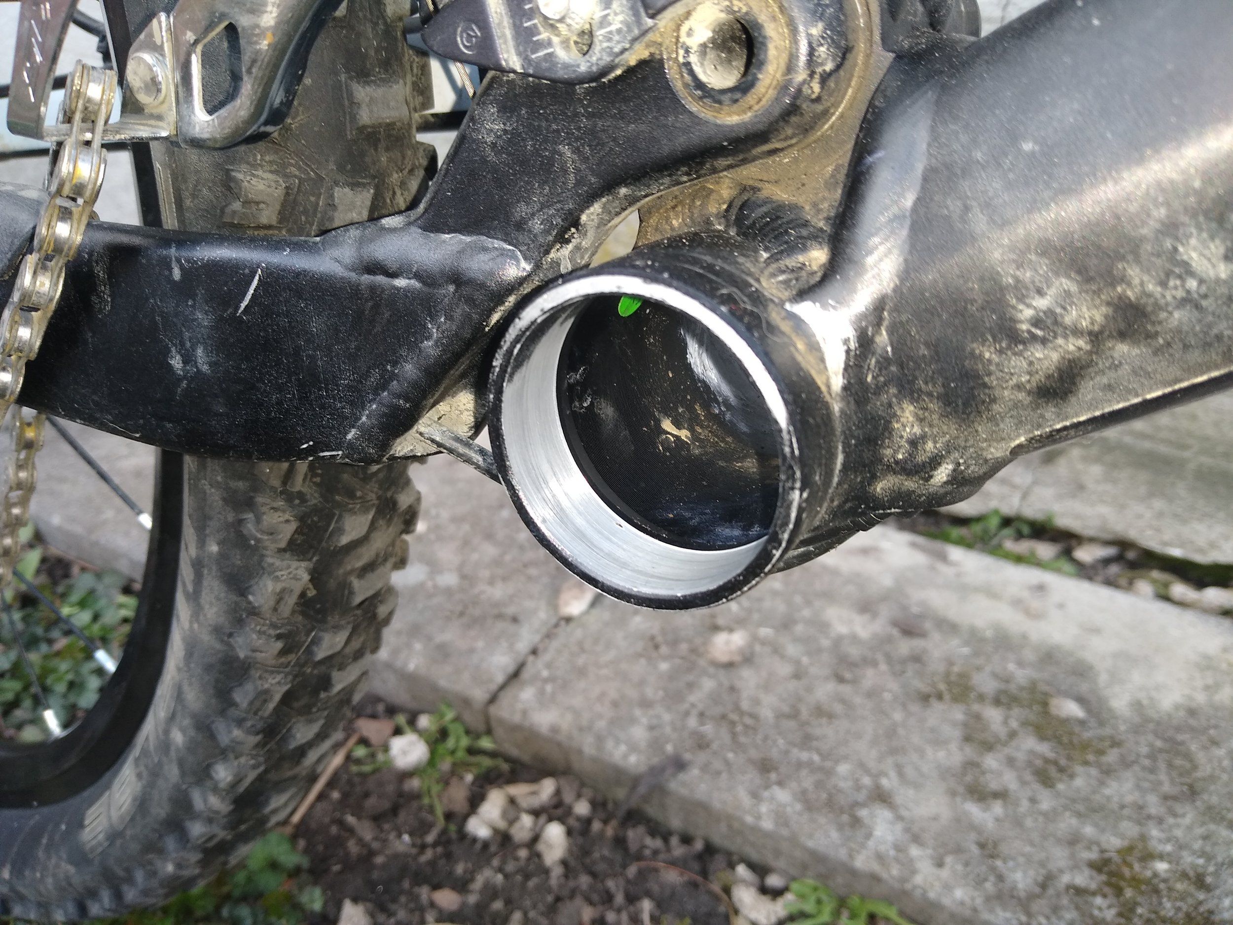

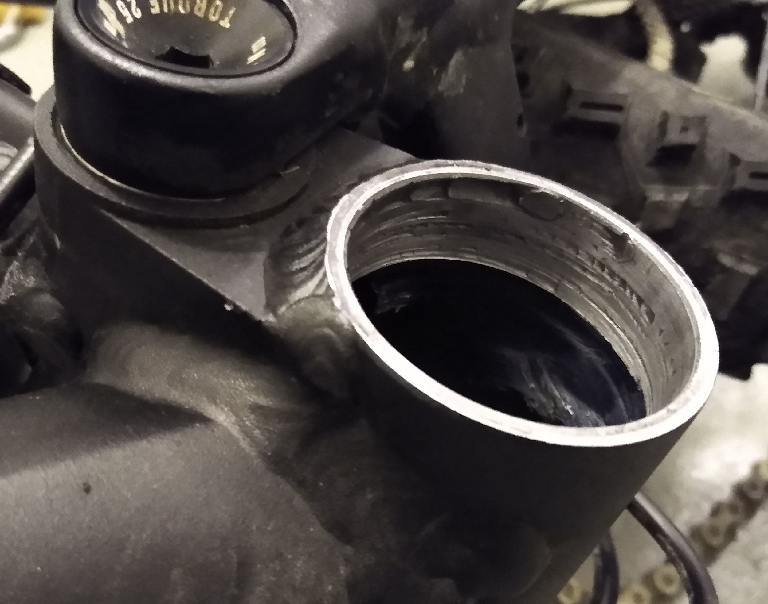

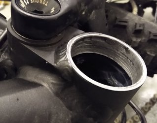

Första bilden nedan ser ni vilket slitage som finns på vänstra sidan av ramen (2:a bilden är höger-sidan), vilket antagligen orsakats av att smuts och små partiklar kommit in och slipat ned ramen. Jag blev riktigt paff att få höra detta, eftersom jag inte märkt av detta över huvud taget när jag cyklat. I mina ögon skulle vevlagret haverera (typ hacka eller bara låta i allmänhet) innan det skulle kunna orsaka någon riktig skada på ramen.
TIll min fråga nu, jag har fått det bekräftat från LBS att detta inte borde kunna hända bara sådär, vevlagret ska inte kunna lossna från sin inpressning från normalt bruk, för att sedan släppa in smuts i infästningen som till slut förstör ramen. Jag har skickat in ett garanti-ärende till Canyon och jag hoppas de kan vara tillmötesgående och hjälpa mig. Dock, om det visar sig att de inte vill hjälpa till så står jag här med en ram som är obrukbar på grund av ett slitage i vevlager-infästningen, vilket känns riktigt jäkla surt. Frågan är vad det bästa jag kan göra av situationen är då? För mig är det viktigaste bara att få vara ute och cykla, gärna på den cykeln jag har haft nu i flera år och älskat. Att bara förkasta ramen innebär en stor ekonomisk smäll som jag ogärna tar i detta nuet.
Tack för hjälp, happy!
