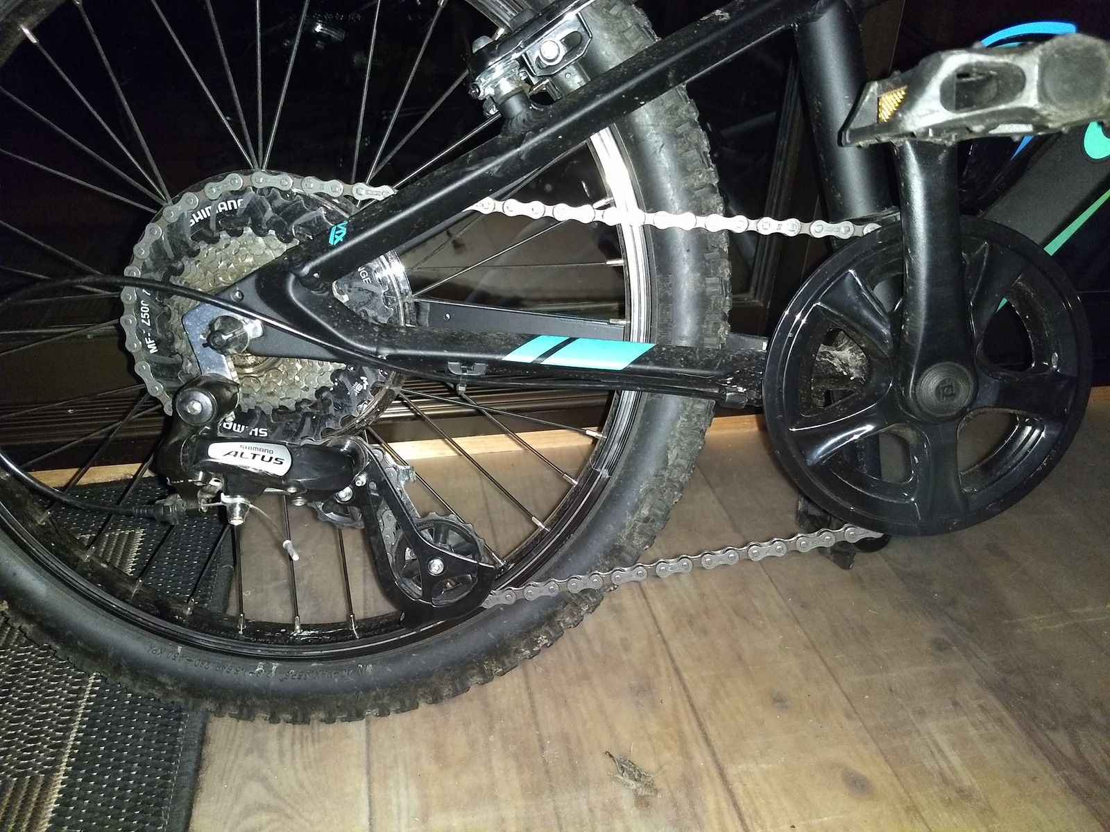

Är det kedjestyraren i överkant du menar? Denna cykeln har ingen kedjestyrare på undersidan och det är där jag misstänker att kedjan hoppar av.
Bifogar bild på sonens cykel:

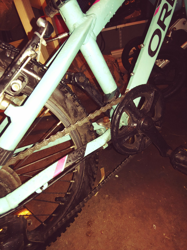

Jo den tanken med att prova med "clutch" har jag också tänkt på men kom fram till att den Deore 10vxl som sitter på min troligen inte kommer passa.
Kunde inte hitta nåt sätt att spänna fjädern.
Kollade i shimanos manual och enligt den skall kedjan vara så lång som största drevet + 2 länkar.
Det känns väldigt kort och borde få bakre växelföraren att i princip stå rakt framåt i lägsta växlen.
Ser ut enligt bild i lägsta växlen nu.
