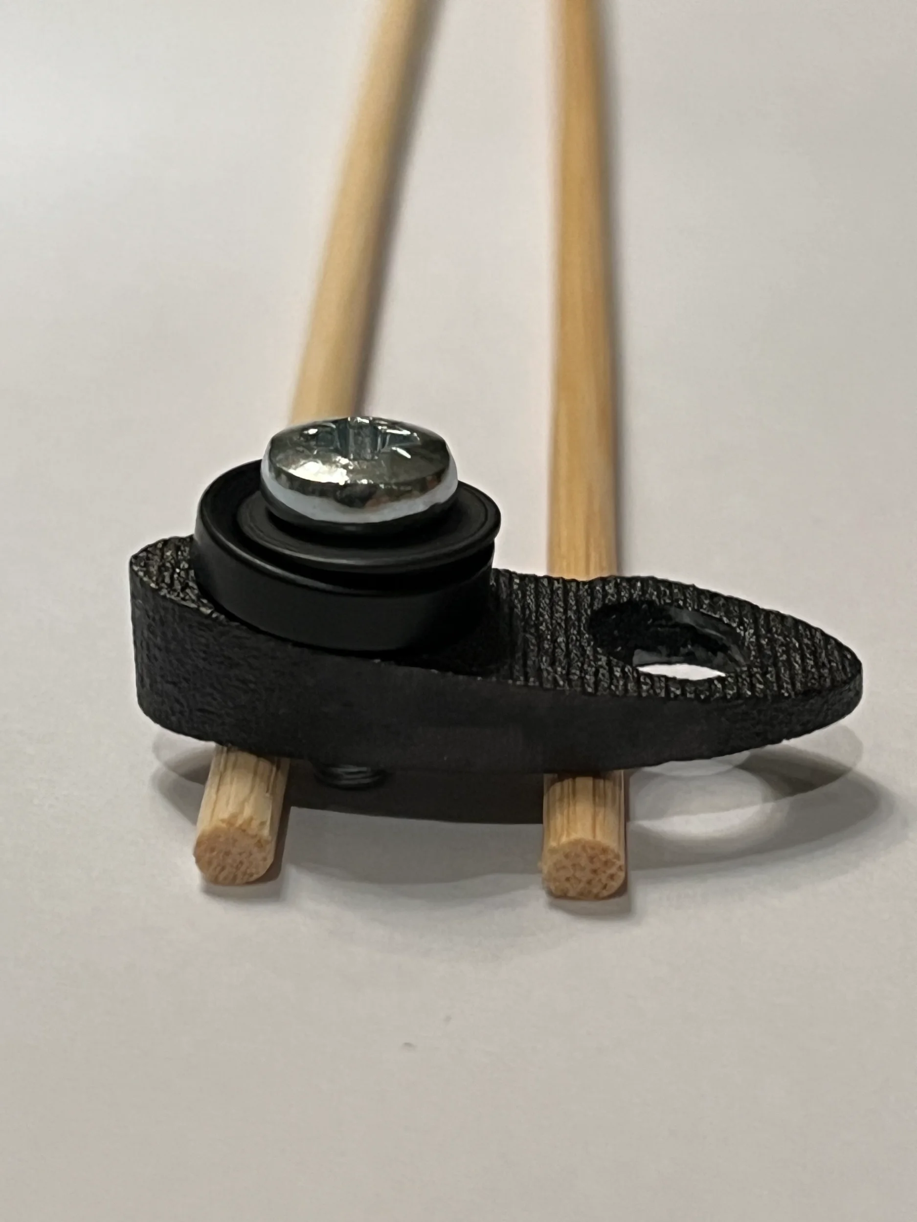

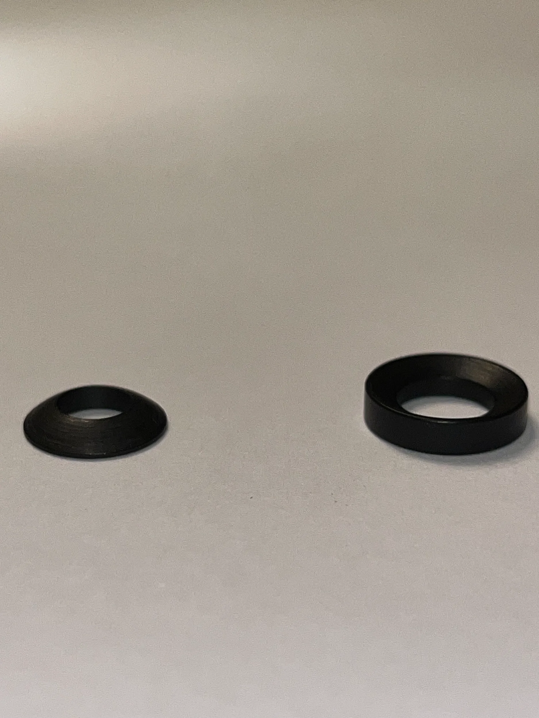

Sfäriska brickor definieras av och hittas om man söker på DIN-normen DIN 6319. En komplett bricka består av två delar: En kulbricka, DIN 6319 Form C, och ett koniskt säte, DIN 6319 Form D. Per bild 1 är Form C (till vänster) konvex och Form D (till höger) konkav. Om man lägger den konvexa delen i den konkava "skålen" kan den glida runt i alla ledder. Det här gör att en skruv kan gå rakt ned och bita med full kraft och jämn anläggning från hela skruvskallen trots att den sfäriska brickan befinner sig på en vinklad yta. Bild 2 visar ett arrangemang där den sfäriska brickan ligger med 10 graders lutning på en shim och skruven trots detta kan gå rakt ned och hela skruvskallen får anläggning mot kulbrickan. Det här förbandet kan man dra med momentnyckel efter behag och lita på att det inte släpper ute på vägen när man har kroppstyngden på.
Om man använder samma dimension på både kulbricka och koniskt säte, t ex M5, är sfäriska brickor typiskt avsedda att korrigera en vinkel på upp till 3 graders vinkel. Det går dock att ha en mismatch på en dimension, t ex använda en M5 kulbricka och ett M6 koniskt säte, varvid man kommer upp till 10-12 grader med full anläggning. (Jag påtar mig inget ansvar för vad som händer ifall du gör det, men jag använder den lösningen och anser den vara ytterst stabil).

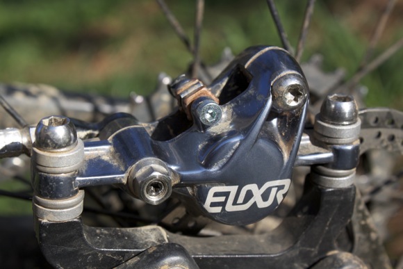

Visst har nån av skivbromstillverkarna kört med sådana till sina ok också? Är det mina mekaniska Avidbromsar som har såna månntro? Det är riktigt smart i alla fall!
Pro Hack: Sfäriska Brickor (Kulbrickor)
Jag skulle vilja hävda att alla Avid (före kriget...) bromsar är gjorda för brickor, Sram oken är lägre och utan brickor. Närmsta Cykelkök bör nog också ha ett gång.

Det dumma med dom brickorna från Avid eller valfri v-broms är att dom inte överlever saltslask. Det sker ju rätt regelbundet att dom bara blir pulver efter man försökt justera bromsar och behöver byta.
