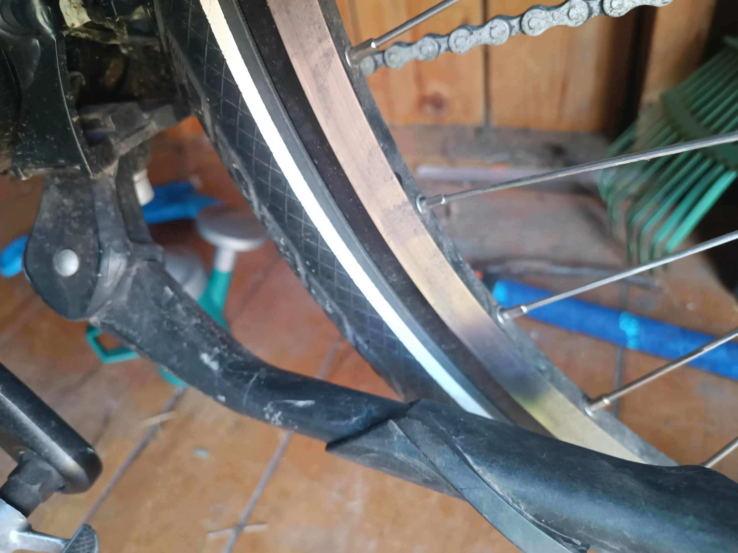

Jag försöker byta cykelstöd på min frus elcykel men fattar inte hur jag ska göra.
Inte sett en montering på detta sättet, vanligen skruvar man ovanifrån med en bricka men här sitter motorn i vägen.
På bilden kan man se att skruven fästs underifrån vilket gör att alla dubbelstödben inte går att montera.
Någon som sett liknande och hur ska jag göra? Cykeln är så tung så den välter väldigt lätt (hänt typ 10ggr) och det blir massa skavanker.
Tips på alternativ?

Är det inte bara skruvat underifrån?
Om så är fallet hade jag gått på ett Atran Rex, borrat bort gängan i stödet och sedan bara skruvat fast det.
