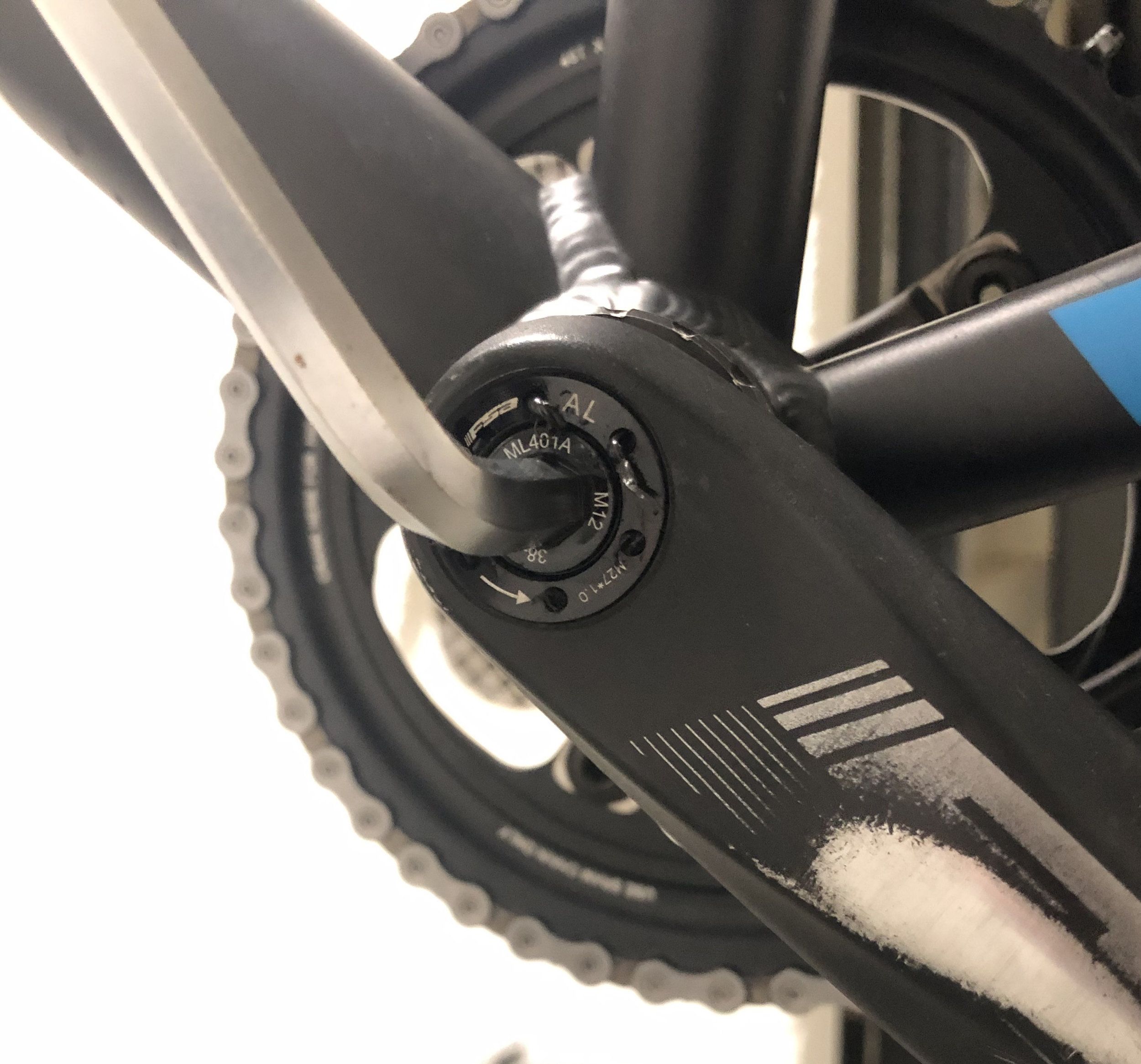

Hej, försöker få bort vevarmen från vevaxeln genom att enligt instruktionsfilm skruva den inre insexskruven moturs (se bild). Men kort efter att skruven lossnat får jag rejält motstånd igen efter ca. ett halvt varv. Är detta normalt? På videoklippen jag sett tycks skruven lossna mer och mer som när man lossar en vanlig skruv utan att den fastnar igen. Finns det någon vänlig själ på forumet som vet vad jag gör fel?

Helt normalt.
Första gången skruven lossnar är när du lossar den från åtdragningen mot axeln.
sen gängas skruven ut en bit, tills den tar emot "locket" (self extractor cap). Det motståndet du känner andra gången är då skruven pressar lös vevarmen från axeln :)

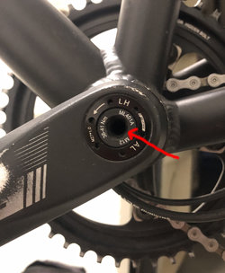

Så, en uppdatering... Någonting måste ha gått galet. Nu har jag lossat så mycket på skruven som jag kan med handkraft, och upptäcker till min fasa att förvriden svart plast börjat sticka ut ur hålen på locket (retaining cap). Detta kan väl inte rimligen vara meningen? Något liknande fenomen uppstår åtminstone inte i de videoklipp jag tittat på och nu sitter skruven så hårt att för att lossa den ytterligare skulle det behövas en plasthammare eller liknande. Det kanske är bättre att bara lämna det till verkstaden eller vad tror ni? Jag sprutade in lite olja mellan locket och skruven för att lätta upp eventuell friktion, men det verkar inte ha hjälpt.

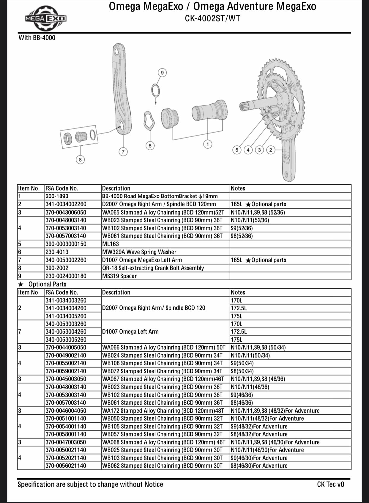

spännande med plasten, det verkar inte sitta någon plast där enligt sprängskissen iaf.

41 Nm är för att dra fast bulten i spindlen. TS skriver att den redan är lossad och att det går trögt när vevarmen skall lossna från spindlen. Några 50 Nm skall normalt inte behövas i det läget. Men det verkar som att vevarmen har ärgat ihop med spindeln och då kan det vara närapå omöjligt att få isär.
Utan att lämna någon garanti för att det funkar så hade jag försökt banka på vevarmen från insidan med slägghammare med träbit emellan för att vevarmen skall få någon liten rörelse så att bindningen mot spindlen släpper.
Att det kommer ut plast låter konstigt. Kanske sitter en plastbricka mellan bultens fläns och självutdragaren som går sönder när bulten pressar mot självutdragaren.

Hej, tänkte hälsa att det löste sig. Var inne på verkstaden idag och mekanikern fick såklart loss vevarmen utan större ansträngning. Där och då satt den minsann inte fast lika hårt. Han hade dock en insexnyckel med bättre grepp på men vad vet jag. Den svarta plasten som kommit ut ur hålen på locket var från någon plastdetalj på insidan av locket menade han, men att denna detalj blivit sliten verkade inte innebära något problem för funktionen. Hursomhelst vill jag tacka så mycket för hjälpen jag fått av er i denna tråd, ha det gött!
Problem att få loss FSA-vevparti av självextraherande typ
Gissar att det varit en plastbricka där för att minsta friktionen. Men som kanske snurrat med och skärts lite. Således ingen fara.
