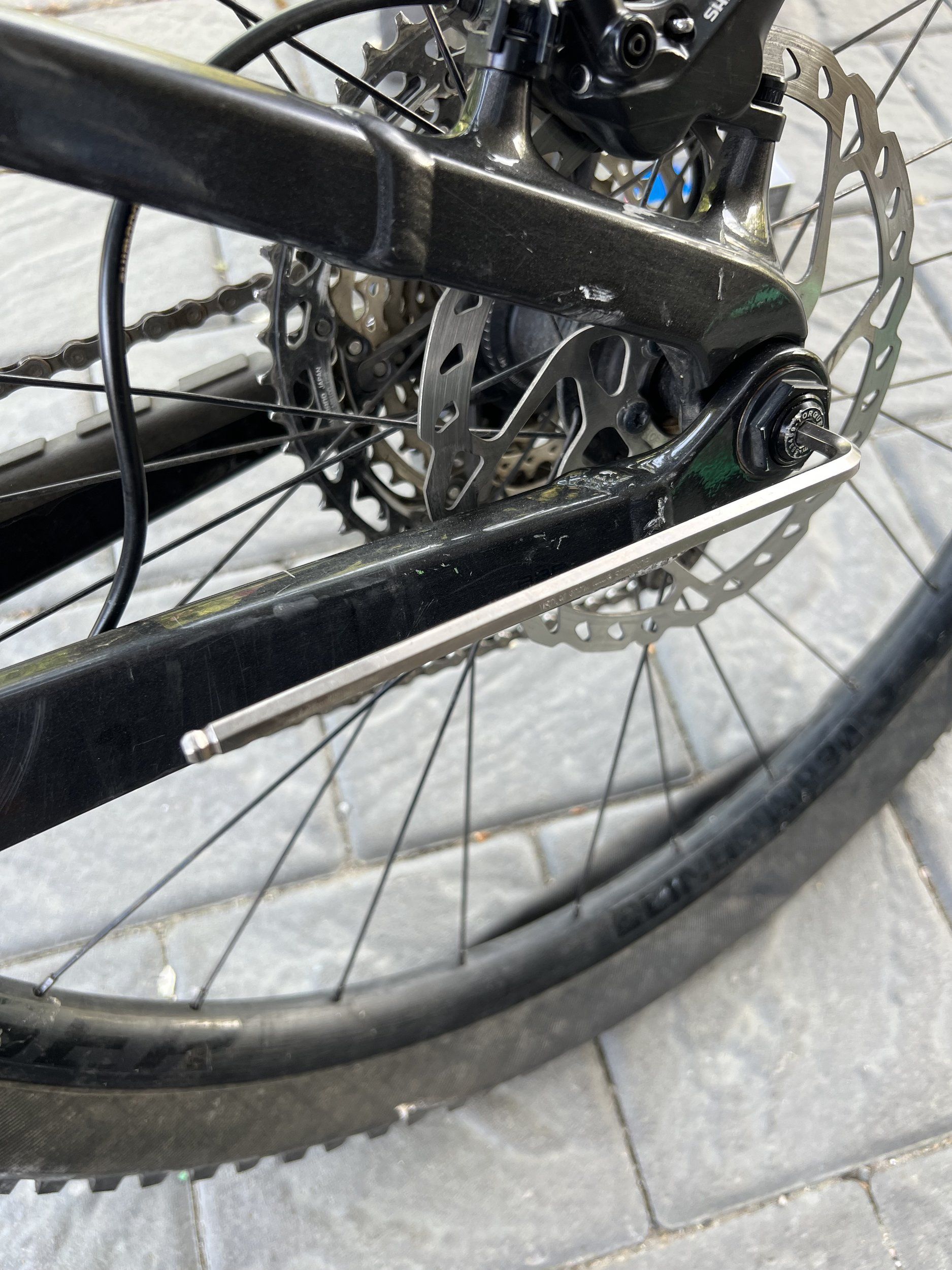

Får inte loss bakhjulet! Bulten sitter bom fast. Vad kan det bero på? Och vågar jag ta i ännu mer, eller kan något gå sönder?
Bulten är inte dragen med momentnyckel denna gången, eftersom lagning av punktering skedde ute i skogen, men den är absolut inte dragen överdrivet hårt.

Konstigt. Du har också en riktigt lång insexnyckel.
Om insexnyckeln går mer än en cm in i axeln skulle jag inte var rädd att något kan går sönder. Det kan hjälpa att använda korta, starka kraft, t.ex. att slår med en hammare på nyckeln.

Visst borde insexnyckeln ge moment nog! Tar i så insexnyckeln böjer sig, men vågar inte mer. Men det är ju i princip bara en bult iskruvad i en mutter, så dels borde ju den inte kunna fastna och dels borde inget mer än ”muttern” kunna gå sönder.

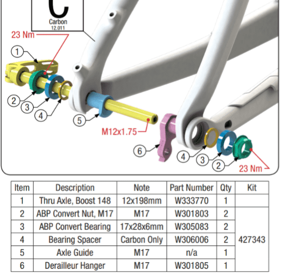

Konstruktionen ser ut som Treks ABP där axeln skruvas från NDS och in i växelörat:
Det enda jag kan tänka mig i så fall är att gängan skurit och då har jag ingen mer idé än att ta i så mycket det går med en insexnyckel av bra kvalitet som verkligen greppar bra i axeln och hoppas att det går att separera delarna för att sedan byta växelöra och axel.
Visa bilaga 628142
Det är inte i 2 (nut) som den greppar?
Näe, nut 2 har 17-gänga och greppar utanpå 5 axle guide.
5 Axle guide har ett 12mm hål som axeln köper fritt i och istället greppar i 6 derailleur hanger.
Axeln har en röd markering där det står M12x1.75 i bilden. Det är där den är gängad... i alla fall om det är en Trek med ABP... eller i alla fall är det så på en FuelEx 2017-2019 från vilken manual bilden är tagen...
Den är från 2021, men det står ABP i specifikationen.

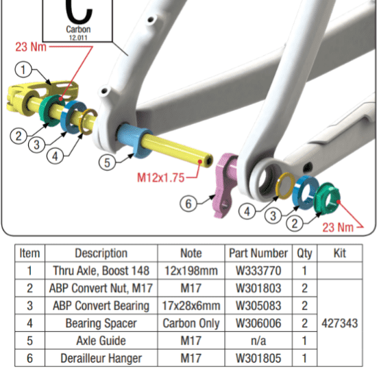

Enligt manualen till 2021 är konstruktionen densamma, men sprängskissen mer förvirrande eftersom växelörat inte är med i bilden och man nog lätt kan tro av bilden att axeln gängar i axle guide på NDS:
Servicehandbok - 2020/2021 Fuel EX
Men titta på ett växelöra om du har ett extra så ser du att det är gängat på insidan och tittar du på axeln i sprängskissen ser du att den är gängad i änden och det krävs ju för att skapa en klämmande kraft mellan de båda dropoutsen för att hålla hjulet.
Edit: hmm, länken till servicemanual kom inte med. Testar så här då, men här får du leta i listan efter 2021 och FuelEx https://www.trekbikes.com/se/sv_SE/manuals/

Tack för länken! Och underbart med sprängskisser, men håller med om att den i serviceboken ser ut att sakna något.

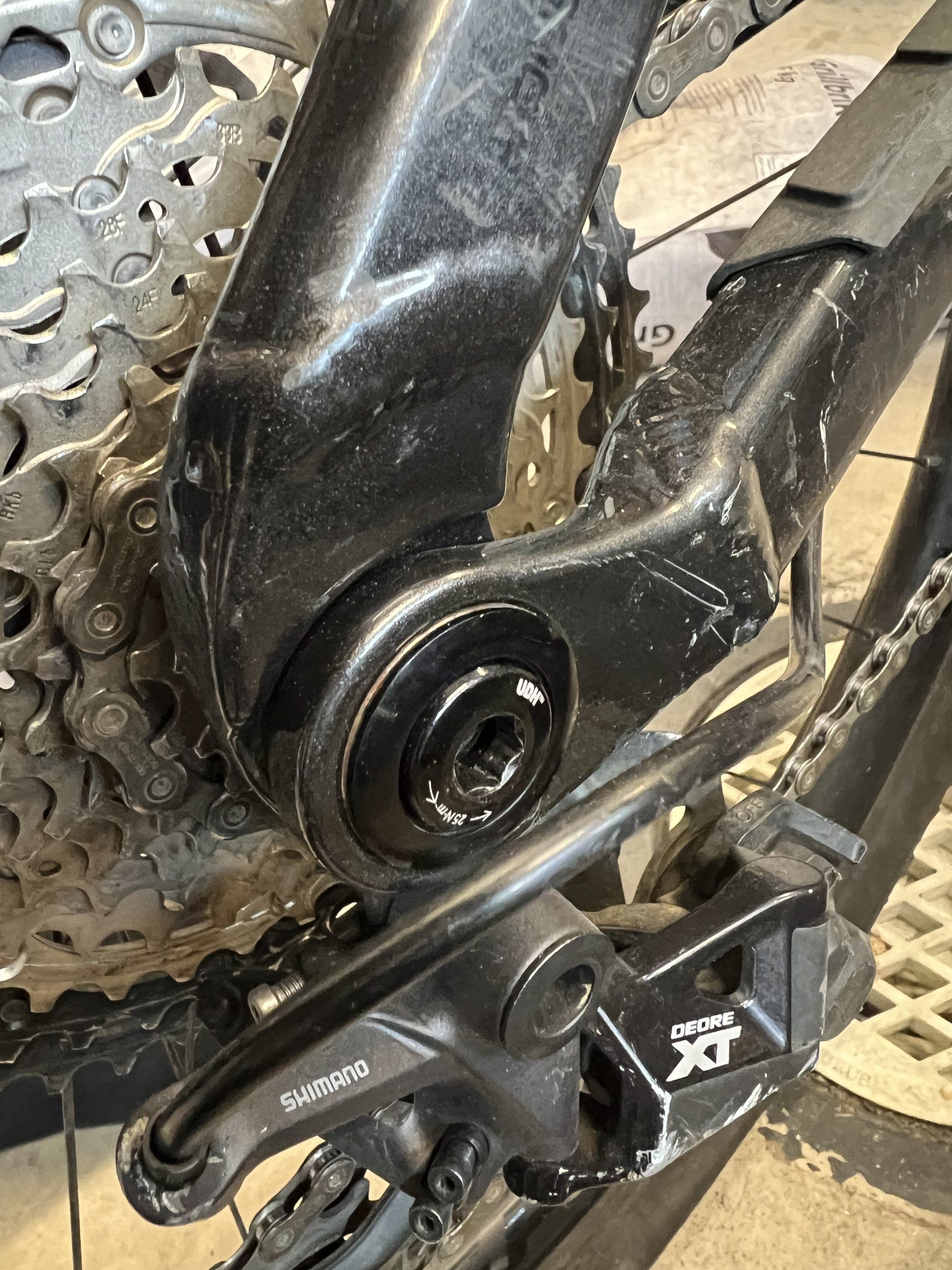

Här är en bild på allt utom axeln:
och här är en närbild på växelörat om du inte har ett extra att kika på (det är för övrigt bra att ha hemma, så slipper man kanske någon gång att enligt Murphys lag smacka i växeln och böja det vid sämsta möjliga tillfälle):

Bakhjulet är loss! Min favoritverkstad har löst det, med lite värme på muttersidan. Dock oklart vad som orsakat att den satt fast. Växelörat behövde bytas efter behandlingen.
Axeln sitter skruvad i muttern på andra sidan, men muttern sitter i sin tur skruvad motsols i växelörat, så det går inte att få loss genom att skruva på den sidan.
