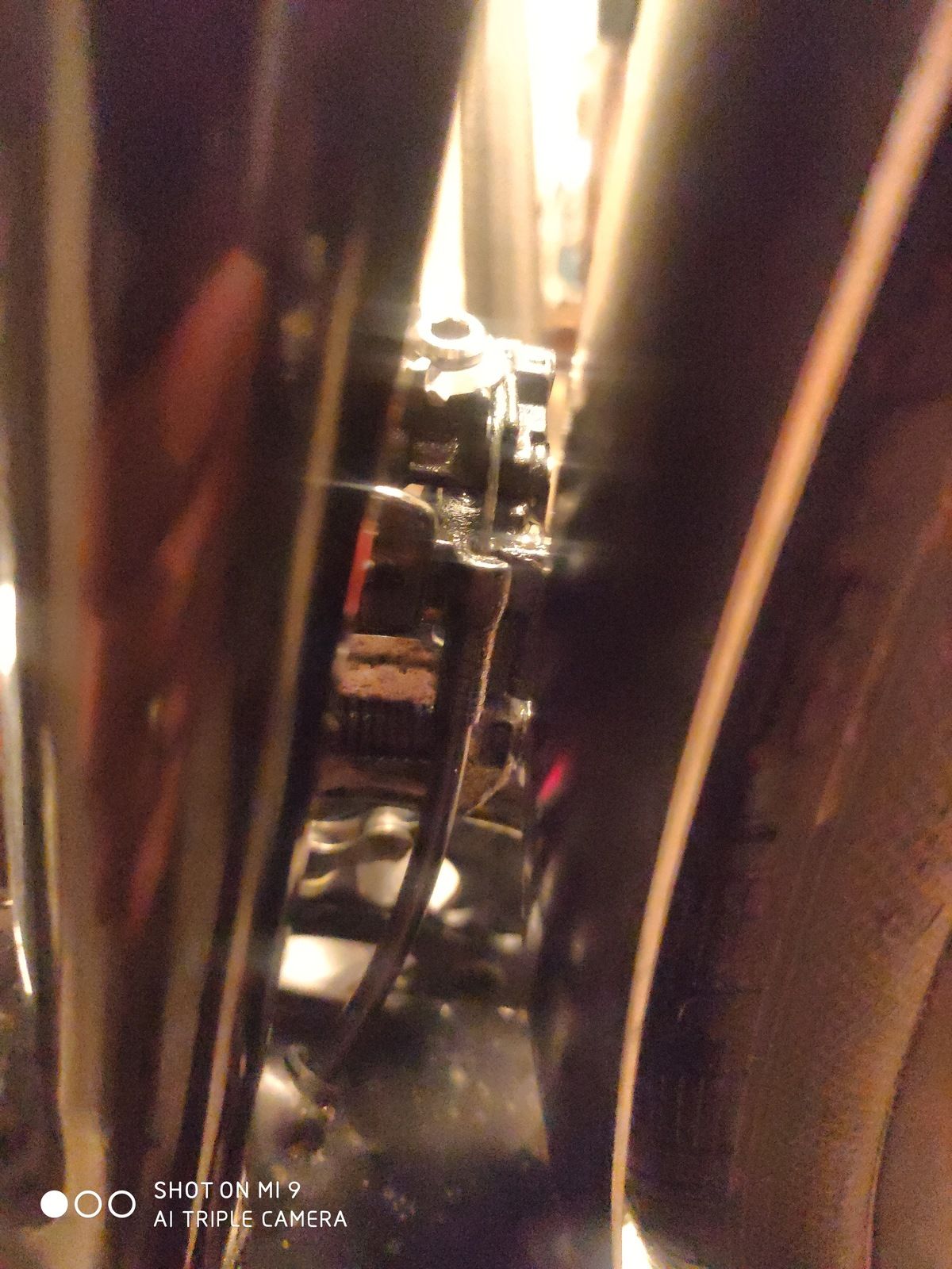

Hej jag behöver tips på inställning av framväxel, shimano 105 fd r7000. Jag har läst manualen och kollat instruktioner så är bekant med h l skruv samt kabelspänningskruven och att man ställer kabelspänning så att guidelinjerna matchar. Problemet är att jag inte får båda mikroväxlarna att fungera bra. Om jag ställer enligt instruktioner funkar övre mikroväxeln skapligt men inte den nedre. Om jag ökar vajerspänning funkar den lägre mikroväxeln men inte den övre. Det är en lite konstig vajerdragning där vajern gör en böj innan låsskruven i växeln(inne i växeln efter stopphylsan) den böjen gör att vajern kan röra sig lite innan växeln rör sig. inte lätt att förstå kanske men någon kanske upplevt liknande problem och har en lösning. Får kanske fixa en bild.
