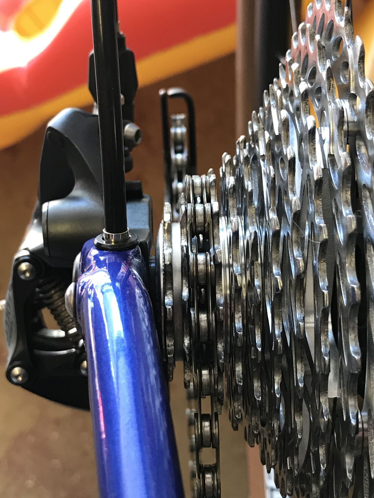

I värsta fall så kan det bero på böjd bakväxel eller växelöra. Kanske går det att se vad problemet är med hjälp av ett par bilder då du har växlat men kedjan ligger kvar på fel drev.

Så här ser det ut när jag misslyckats från 13 till 12.
    288.1 KB · Besök: 126
