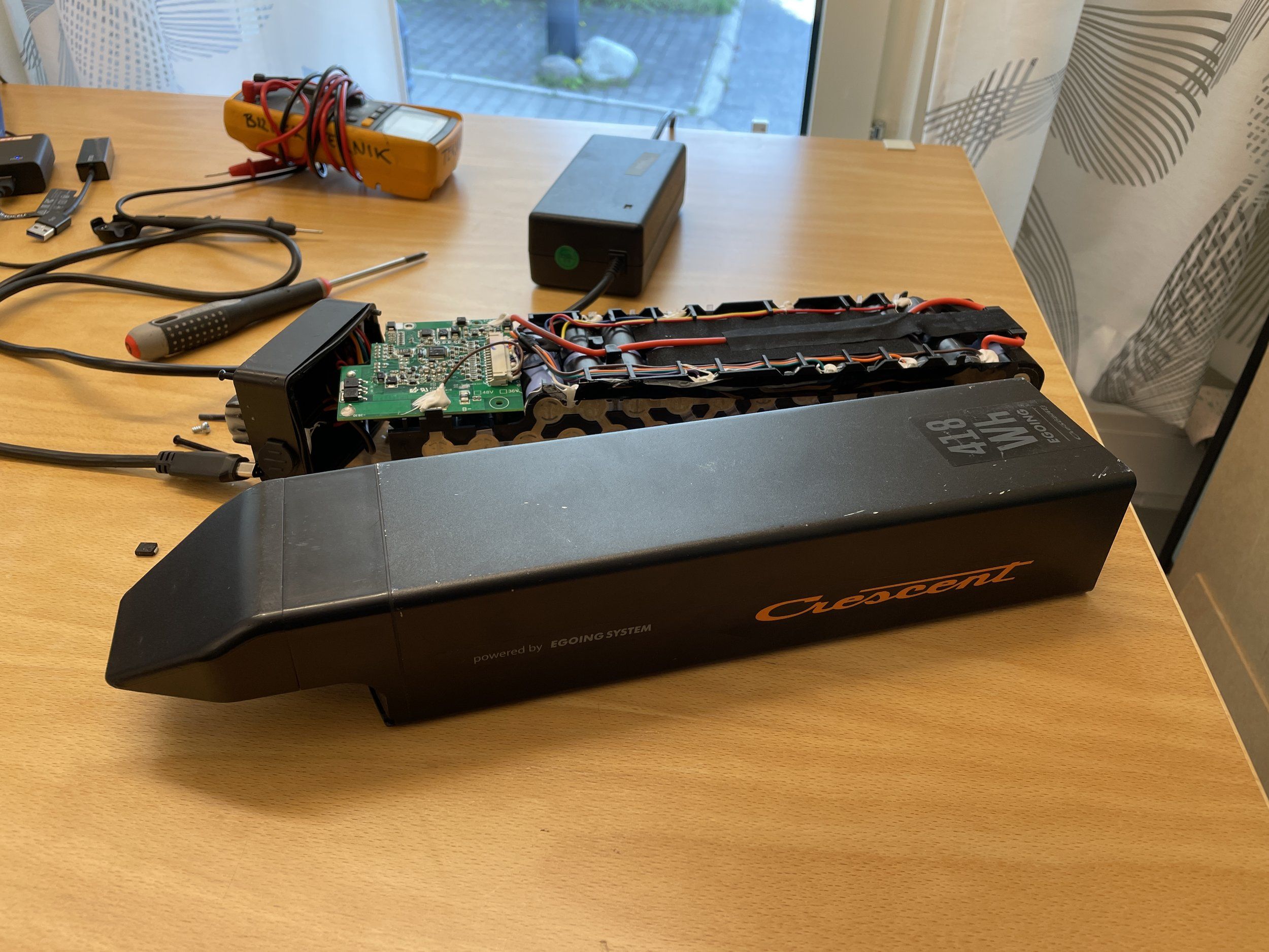

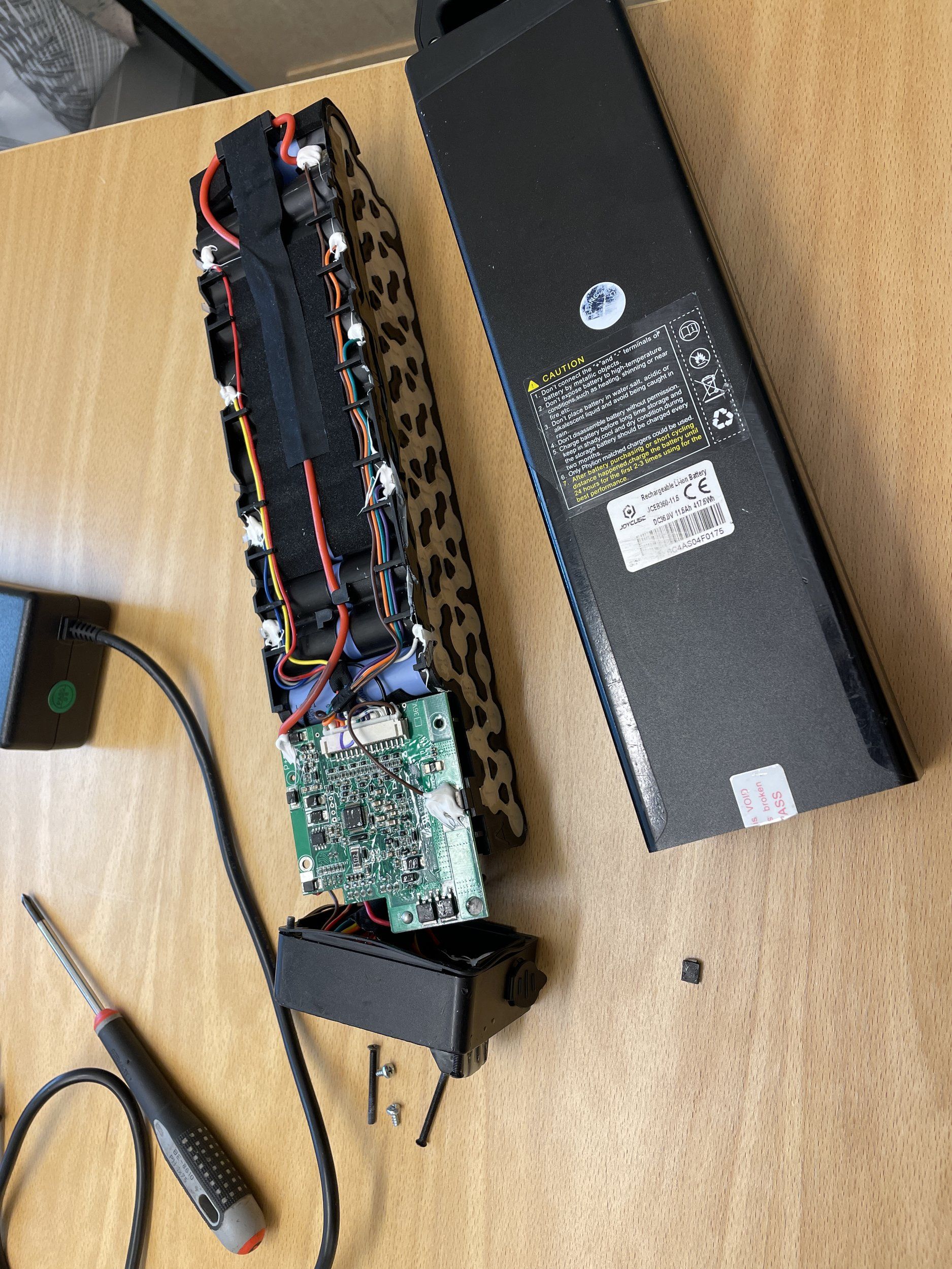

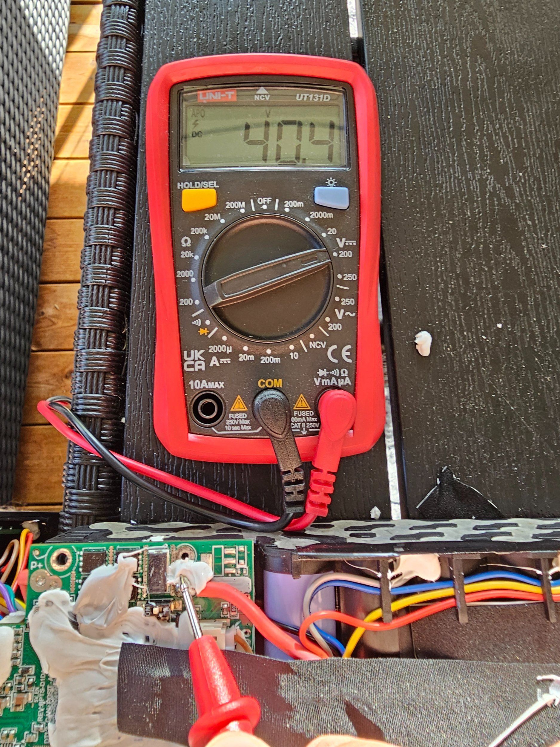

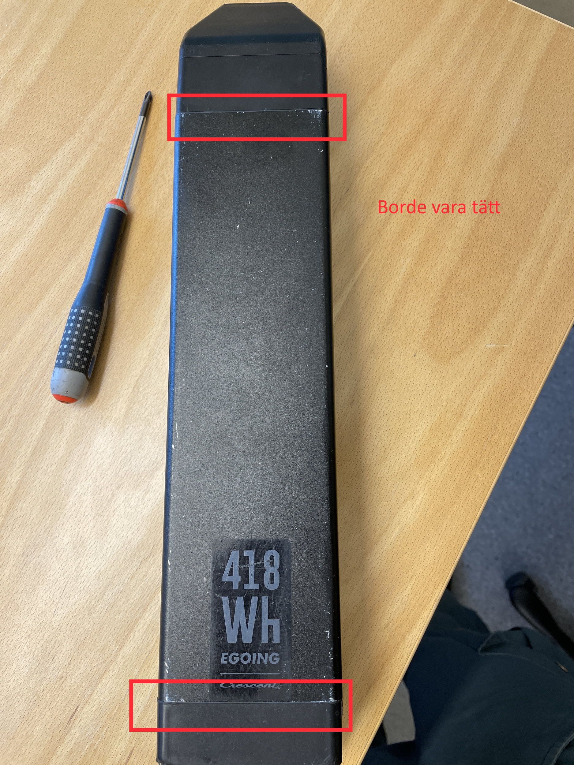

Hej.
Jag köpte en elcykel Crescent Elder för drygt ett år sedan och idag slutade batteriet fungera.
Eftersom garantin gick ut öppnade jag det och upptäckte att det har läckt in vatten.
Dessutom har en komponent lossnat från BMSen.
Jag har mätt med multimetern och cellerna verkade må bra.
Det är BMSen som har fått stryk på grund av fukt.
Jag är besviken på kvalitén.
Jag tog för givet att det skulle hålla några år till.
Ett nytt batteri kostar drygt 6000kr.
Är det nån annan som har haft samma erfarenhet med batteriet till Crescent Elder?
Mvh.
/Oualid

Ser snarare ut som du meckat sönder, anklagar inte men har sysslat med lödning av komponenter sedan gymnasiet. Kan inte heller se några spår av korrosion någonstans på dina bilder ?‍♂️

Nej, jag har inte meckat sönder, det enda jag har gjort var att mäta spänningen med en voltmeter mellan komponenterna.
Min slutsats är att komponenten har lossnat på grund av en dålig lödning.

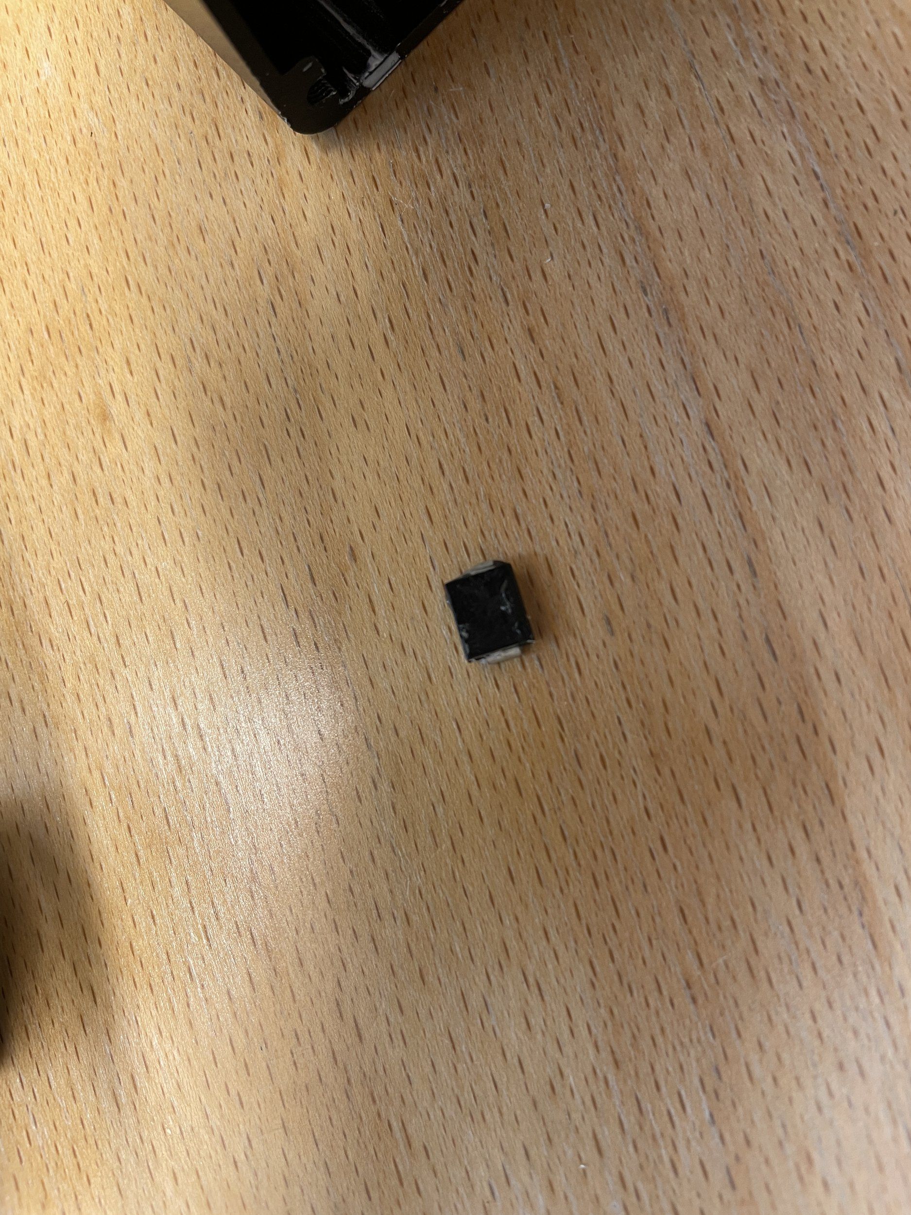

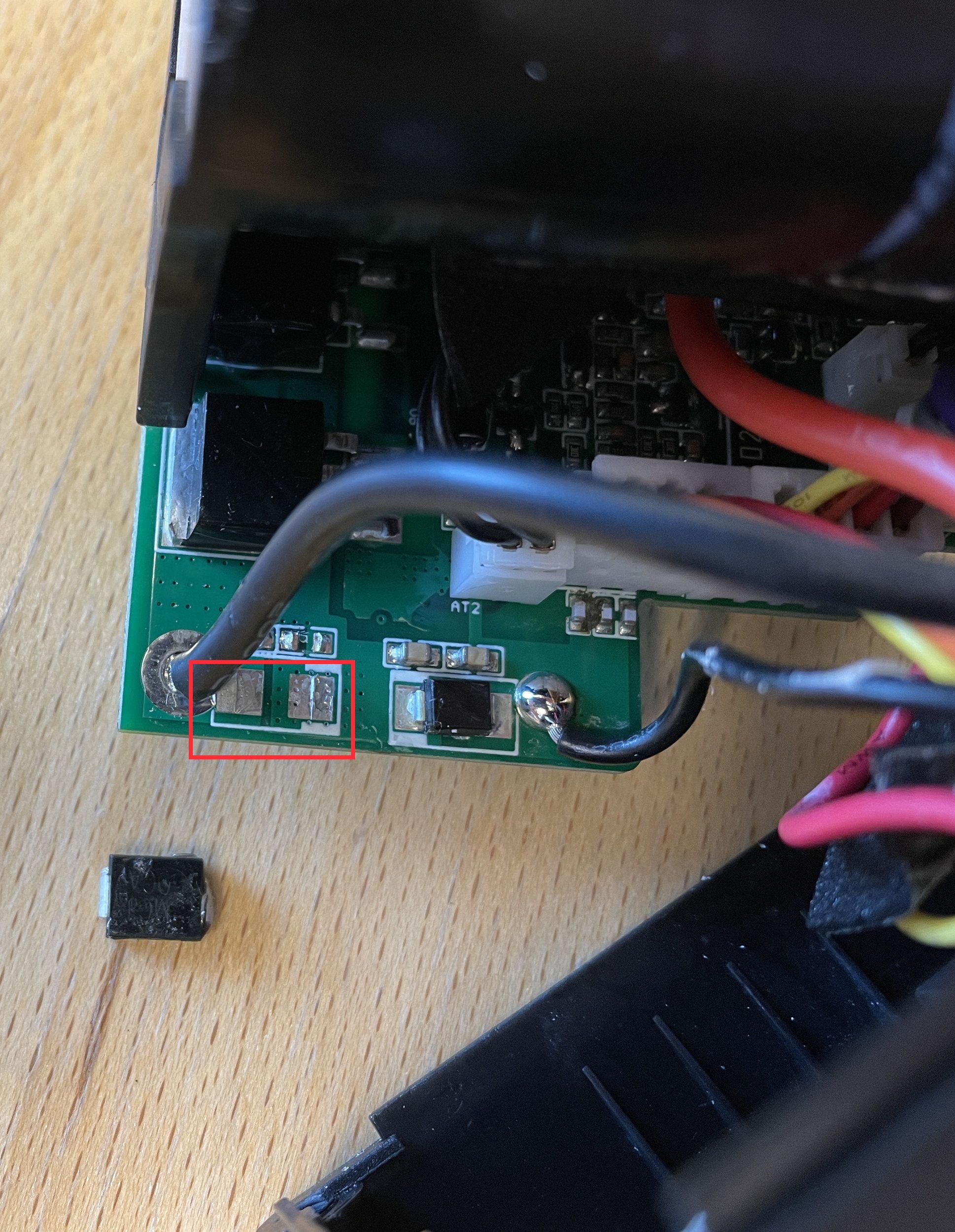

Ser minst en avbruten komponent ?‍♂️
Mitt bästa råd är att lägga allt i en ESD påse och låta någon kunnig reparera skadorna, just nu ser det inte direkt ut att kosta mer än kaffepengar i komponenter.

Låter som en bra idé.
Jag hade kunnat göra det själv faktiskt.
Problemet är att man inte vet vad det är för komponent, inga beteckningar bara en svart yta.
Crescent vill inte att man ska rota i kortet helt enkelt.
Hur som helst har jag redan beställt ett nytt batteri för drygt 6000kr.
Jag hoppas bara att det kommer att hålla längre...

Borde vara en bättre ide att försöka laga batteriet. Om cellerna är Ok, kan batteriet hålla 5-10 år. Avbeställ batteriet och följ OldBones förslag. Det finns några företag som jobbar med att laga/renovera elcykelbatterier. Batteridoktorn brukar nämnas i detta forum. Annars försök köp ett BMS från Crescent.

Jag antar att det är Crescent's Egoing/Bafang system som du har. Om Crescent inte kan sälja BMSen separat så kan du om du har tålamod avvakta och börja söka av annonssajter efter ditt batteri. Det brukar dyka upp på Tradera ganska ofta, och jag tror även Blocket. Priserna kan ligga omkring 1000 kronor eller lite mer. Risken man tar är att det är stöldgods, så kolla upp ursprunget om du väljer begagnat. Lite surt att batteriet la av så fort, det bör ju hålla 5-10 år.

Jag skulle i ditt läge absolut kontakta en firma som tillverkar kretskort och lite snällt fråga om de kan löda fast komponenten, det ser ut som en ganska stor och enkel sak att löda fast.

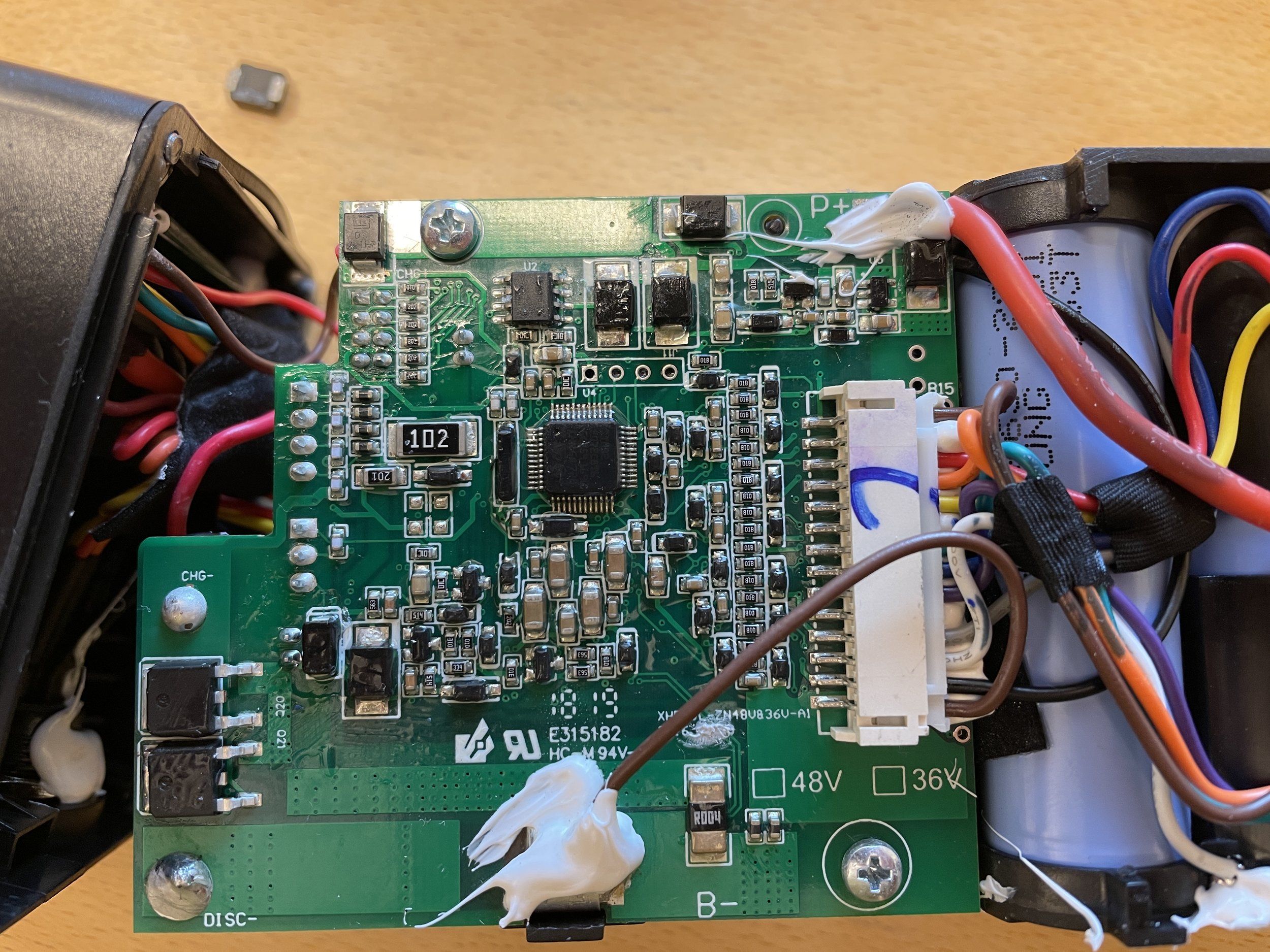

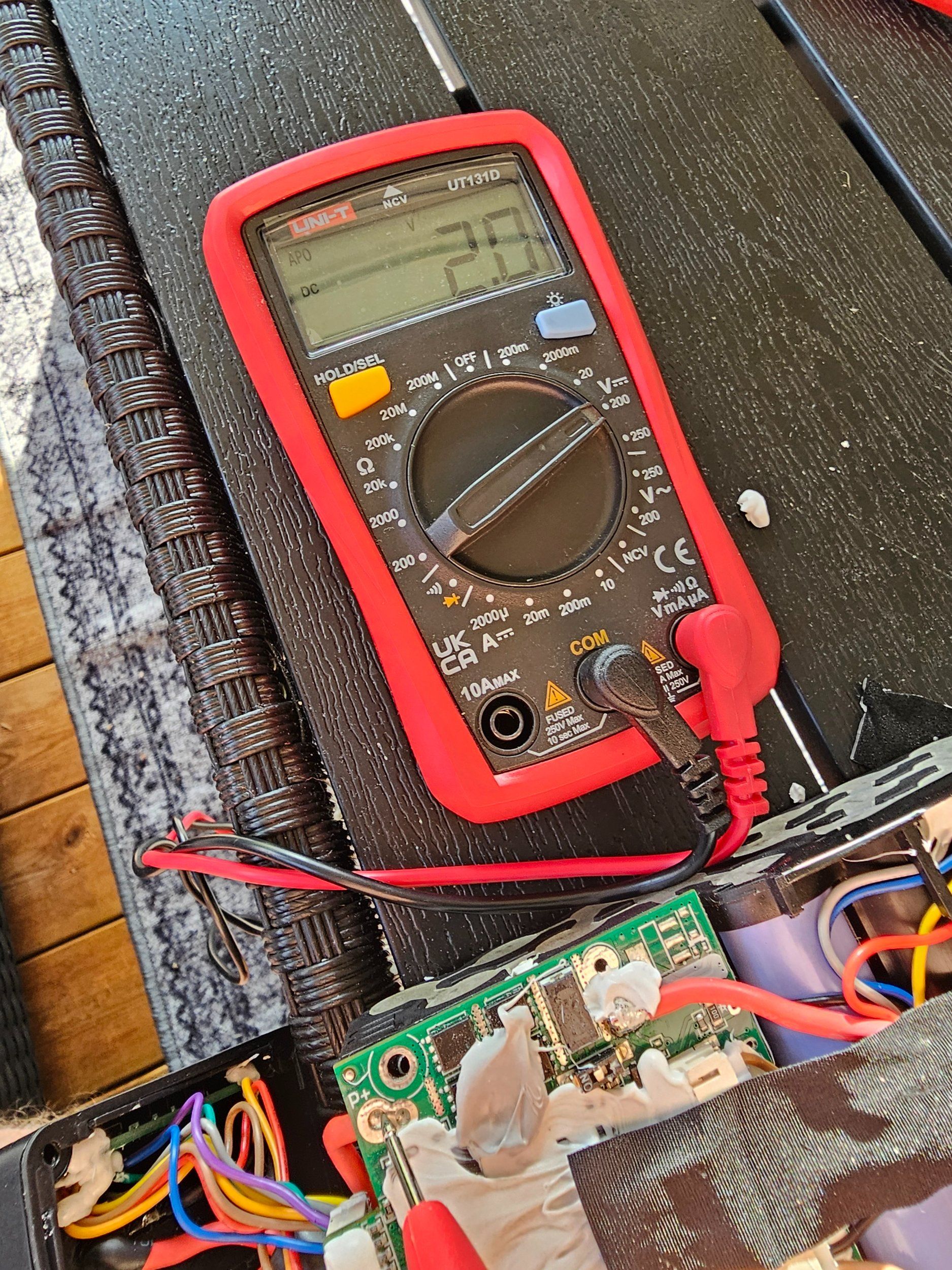

Öppnar upp tråden igen då jag har samma batteriet och liknande problem öppnade upp batteriet efter crescent talade om att min garanti gäller inte för jag inte servade cykeln innom 1 års perioden utan köpt i mars då ska den va servad senast mars och inte maj. Batteriet ger 2 v ut men när jag öppnade upp och mäter så visar det att jag har 40v från batterierna in i kretskortet. Hur svårt är det att få tag på ett kretskort? Eller kan man löda förbi kretskortet?

Det har bara varit problem med min Elder sedan jag köpte den, och nu har batteret plötsligt slutat ta laddning också. Cykeln/batteriet är bara drygt två år gammalt, så reklamationsrätten ska gälla, men av inläggen här ovan att döma och andra inlägg jag sett, så verkar crescent försöka ducka reklamationsrätten.
När jag kopplar in laddaren lyser den rött någon sekund, sedan växlar den till grönt igen, batteriet laddas inte alls. Detta hände från en dag till nästa.
Jag får väl antagligen plocka isär skiten och se hur den ser ut. Är den vattenskadad är det ju skandal. En två år gammal cykel för 30 papp som inte tål vanligt svenskt väder, och jag har aldrig ens cyklat med cykeln när det varit mer än duggregn. Och den står alltid parkerad inomhus.

Löste du detta? Har liknande problem med mitt egoing system. Ser dock ut som en stekt komponent på min BMS, så jag är på jakt efter en ny.
