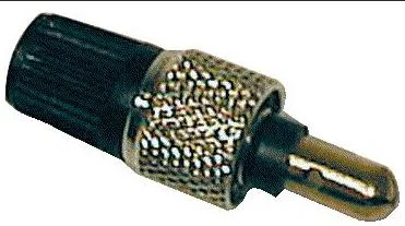

Hur ser ventilgummit ut?
Problem med dunlopventil när jag försöker pumpa däcket
Vad jag kan se så ser det ut att vara "normalt". Ventilen är ca 9 månader gammal. Det jag undrar är om jag tryckt för hårt på ngt sätt med munstycket till pumpen för att det tog ett bara gånger innan den faktiskt börja pumpa in luft.

Är det ventilgummi, så kan man byta gummit. Är det med kula, så byter man hela ventilen.
Gå till närmasye cykelhandlare eller annan cykelnasare och köp ett par "blixtventiler". Kostar ett par tior hos Clasan, BT mfl.
De har inget ventilgummi som inte klarar högt tryck eller ruttnar över tid.
